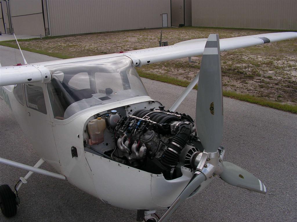

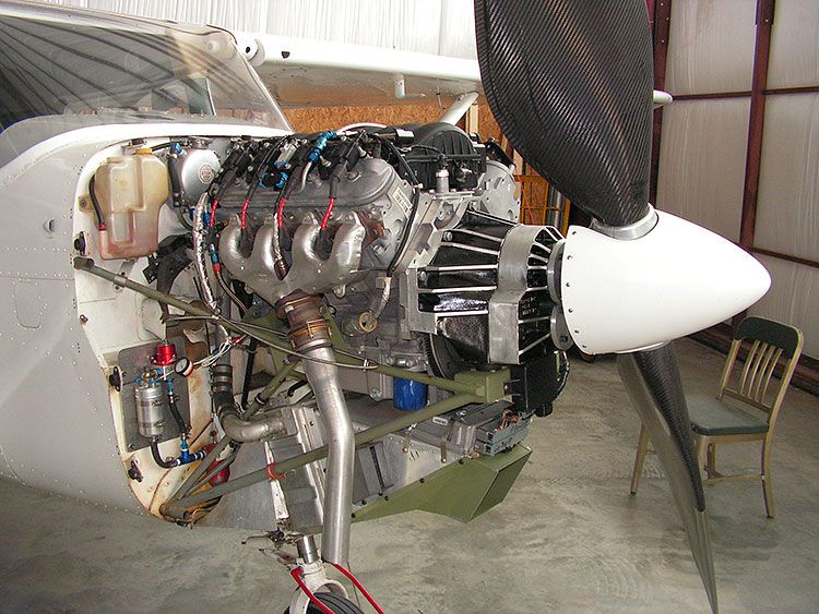

Похоже ,двигатель перекручивает винты  и они уходят в срыв,не добавляя тяги.
С винтами у Вас проблемы. Двигатель не должен "перекручивать" винт на статике, на какую - бы скорость полёта, он не был насчитан :IMHO
Винт должен быть рассчитан под мощность двигателя.
Здесь фотографии самолёта С-172 с двигателем LS-6, мощностью 350 лс. Посмотрите на его винты...

С винтами у Вас проблемы. Двигатель не должен "перекручивать" винт на статике, на какую - бы скорость полёта, он не был насчитан Винт должен быть рассчитан под мощность двигателя.Здесь фотографии самолёта С-172 с двигателем LS-6, мощностью 350 лс. Посмотрите на его винты...
С винтом проблемма .
Факт.
На фото С-172 с LS-6 который дефорсирован до 180 Л.С по оборотам. Вдобавок на него навесили редуктор 2.0 и винт у него крутится на 1300 оборотах. Не наш случай.
