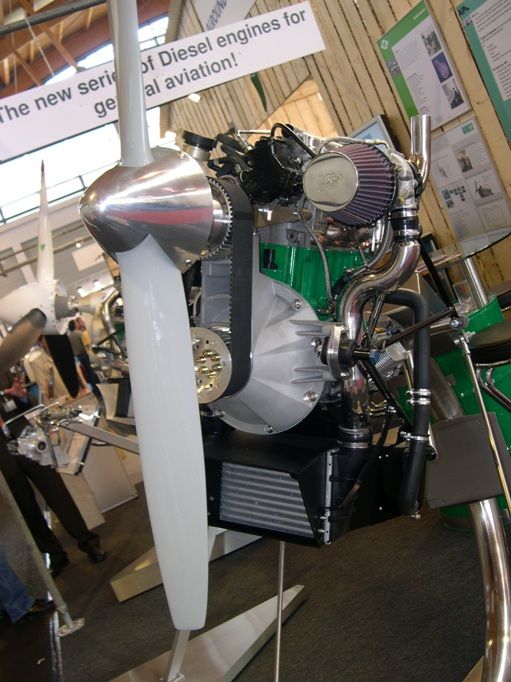

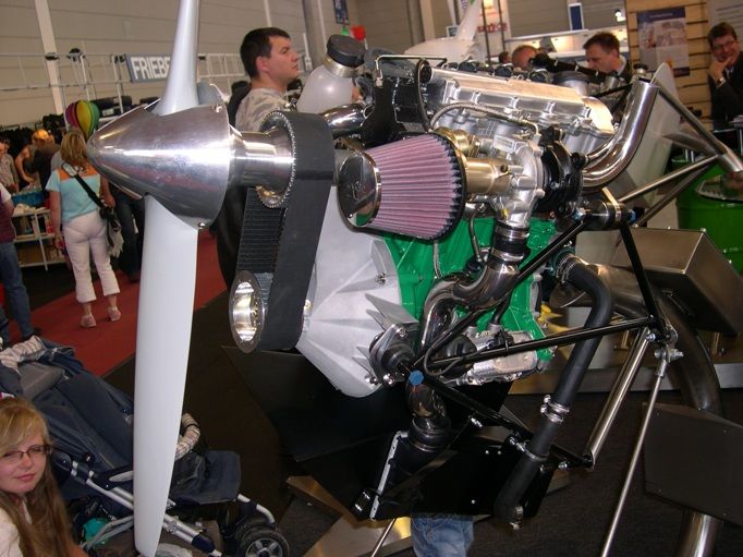

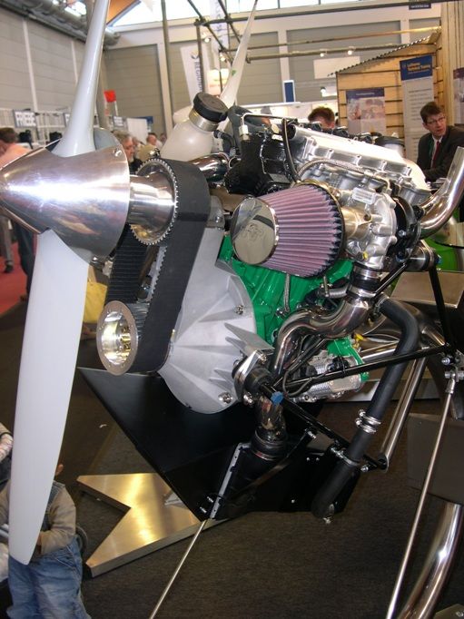

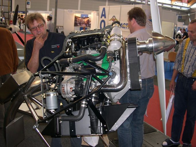

к теме а нужен ли редуктор, господа дизельной конверсии ?
Вот фото смарта переделанного....коефициент редукции (на глаз)  1.3 не более...нужен ли он вообще тогда...
