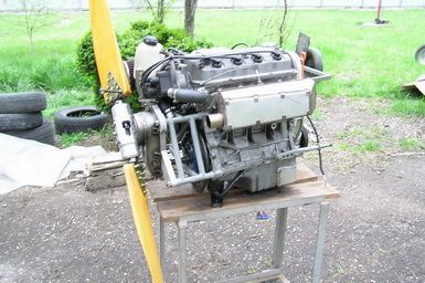

Было и такое... Человек строил этот мотор для самолета "Леший". Нужно было, чтобы СУ вписывалась в капот самолета. Поэтому редуктор должен был быть высокий и длинный.
Извините, вопрос не в тему:
А такой редуктор от гироскопического момента винта не расшатывался? Он летал? Шкивы из готовых заготовок точили или с нуля?

Rusak
Вопрос, как раз, в тему. Опасения не напрасны. Мы их обсуждали с заказчиком. Но редуктор делал он сам, и его решительность вызывает уважение. Шкивы он делал из буржуйских заготовок. Все стальное и очень тяжелое. Вес редуктора - больше 20 кг. Но он сказал, что родной лешаевый мотор намного тяжелее нашей СУ даже с таким редуктором.

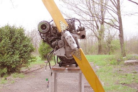

2 AIR. На форуме были фотографии СУ Хонда с  шестеренчатым ректором с промежуточной шестерней, чтобы поднять выше ось винта. Это Ваши? Если есть возможность выложите картинку с габаритными размерами . И еще вопрос- есть опыт эксплуатации Ваших СУ и на самолетах в тянущем варианте?
Не наши. Мы так не делали, но хотим. Есть гаражные америкосы, хуже нас, которые делали такие Хонды. Я видел их сайт, мне показалось, что сделано очень неплохо. Но, скорее всего, это обычная, несуществующая фирма, в которой мужики самореализовались и гордо показали всем достигнутый результат.
Опыта эксплуатации в тянущем варианте нет, но технических проблем, по идее, быть не должно.
Fartovii
2 AIR. На форуме были фотографии СУ Хонда сшестеренчатым ректором с промежуточной шестерней, чтобы поднять выше ось винта. Это Ваши? Если есть возможность выложите картинку с габаритными размерами . И еще вопрос- есть опыт эксплуатации Ваших СУ и на самолетах в тянущем варианте?
Подозреваю,что разговор о моём двигателе. Задачи было две:поднять ось вращения или опустить двигатель и изменить вращение на правое,тк у Хонды направление вращения вала левое,если смотреть со стороны привода ГРМ, был уже винт изменяемого шага,хотелось его использовать,да и остальные имеющиеся были того же вращения.Долго ломал голову,как из доступных шестерён сделать редуктор.В итоге сделал из шестерён Волговской коробки,использовал также первичный вал и пружинный демпфер сцепления,он очень хорошо гасит крутильные колебания.Двигатель можно использовать и в тянущем варианте,а базовый размер от подушки до посадочной плоскости винта по-моему 740 мм,надо уточнить по чертежу.Вот фото
