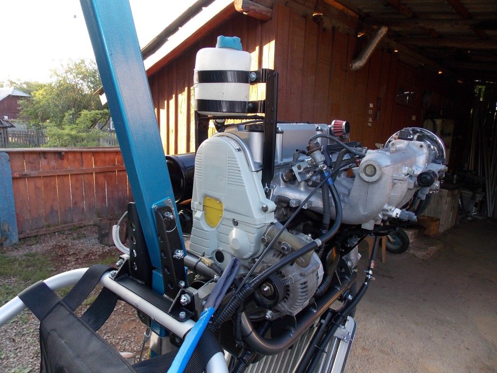

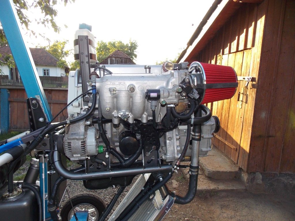

Посоветуйте,что я сделал не так,суть в следующем, собираю установку на аэролодку,зубчатоременный редуктор,в целях экономии места поставил два узких радиатора из ЗИЛовских печек,с обоих сторон редуктора,соединил все это хозяйство с двигателем и расширительным бачком,единственное,верхний соединительный тройник :радиатор-голова ДВС-радиатор+газоотводящяя трубка находится выще головки ДВС. При запуске жидкость начинает циркулировать из газоотводной трубки в бачек и сливаться снова в двигатель,заливной шланг подсоединен как на всех фото которые здесь выложены. В чем моя ошибка?
