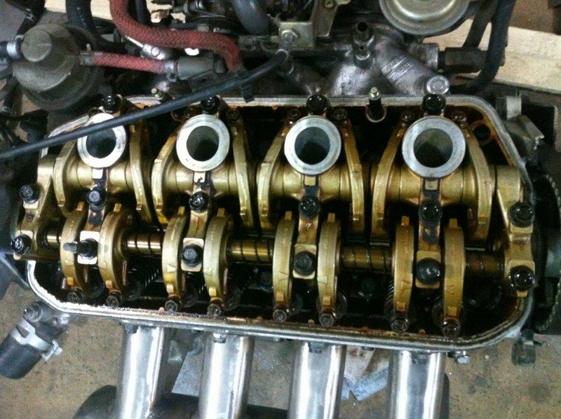

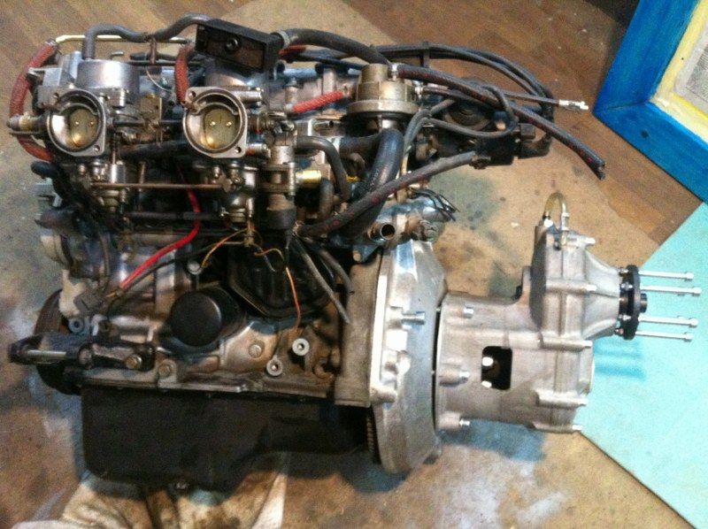

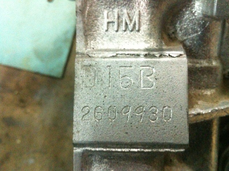

Авиаконверсия двигателя Honda.

Ну  и  куда  его  планируете?
Роберт Тедеев
Я строю самолет
Владикавказ
Может быть на самолет Робертоса ;)
Да нет, мой самолетик уехал жить к новому хозяину, а этот двигатель начало нового проекта . Пока есть деньги ,надо затариться всем нужным ,а то денежки быстро улетают. :cool:

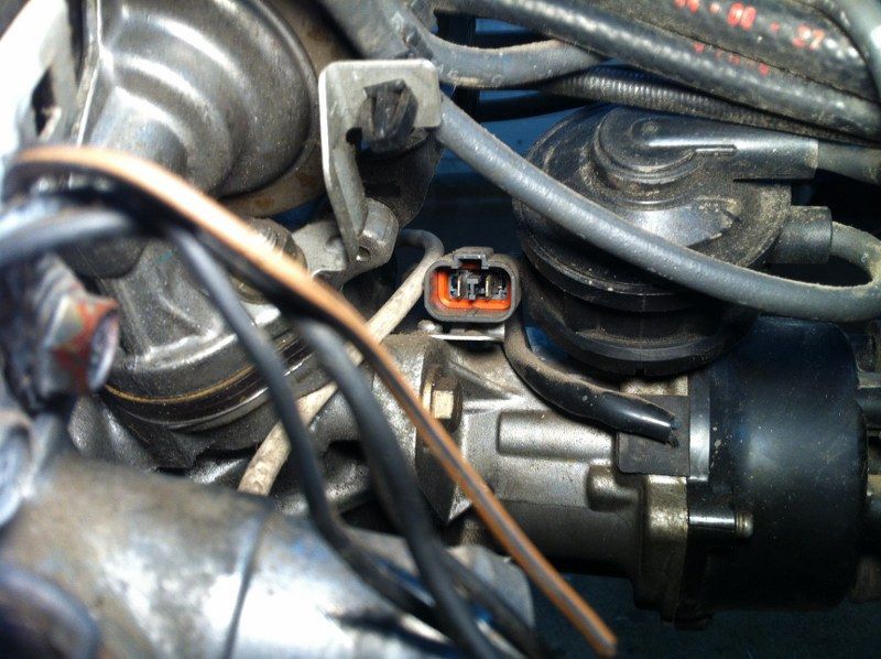

Теперь вопросы ,их куча . Как завести двигатель ,как подсоединить трамблёр ,там два провода ,коммутатор вообще нужен или нет?
Коммутатор в трамблере....Один провод на тахометр, другой на +. Фсе, можете запускать.Отличный двигатель , через мои руки прошли уже два таких.Ноу проблемс, как говорится...Стучу по дереву...

А какой куда как узнать ,боюсь спалить что нибудь .С генератором  подскажите пожалуйста тоже . От аккамулятора + идёт на контакт М6 ,а остальные как?
+ с замка зажигания в трамплёр подаёте на провод чёрного цвета, он же ещё должен быть и толще в сечении.  А второй провод ( который тоньше ) к тахометру.
