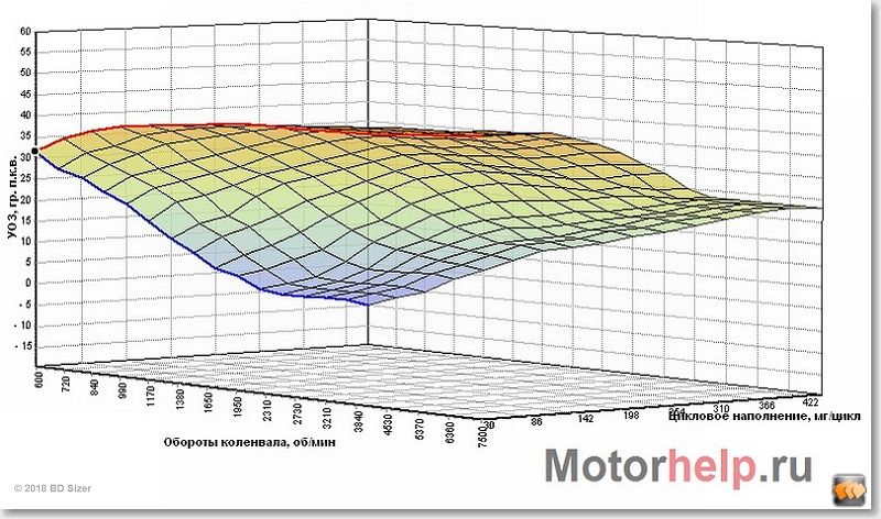

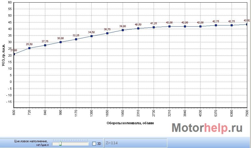

http://motorhelp.ru/114-ugol-operezheniya-zazhiganiya.html
Тоже слышал про вашу адаптацию системы впрыска Л15 не лестные отзывы
парящий
Больше хорошей погоды !!!
Голословно? нужно на ухо пошептать.По вашей ссылки гляньте график по наполнению и углу опережения, 5500 почти полная нагрузка .
Правильно. Максимальный угол 43 гр,  но чтобы гарантировано не получить детонацию с карбюратором (смесь более однородная) надо УОЗ уменьшить до 30-35 гр
особенно на ЕЖ25 где поршень ф 100 мм и рекомендован 98 бензин а льют 92
для Л15 можно 35-38 гр тк поршень ф 73
парящий
При полной нагрузке на атмосферном моторе  24-26 градусов не сочтите за нравоучение есть много книжек про двс желательно на английском где очень хорошо описано горение смеси.На 35 градусов у вас мотор умрет особенно субару.

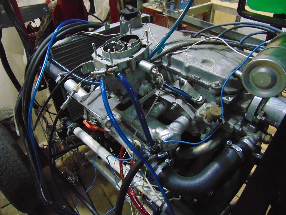

Теперь для желающих посмотреть картинки . Схему подачи топлива решил сделать на стандартном насосе от инжектора . Просто тройник поставил , гоняет по кругу ну и немного в карб подает . Хватает и без поджатия выходного отверстия .
