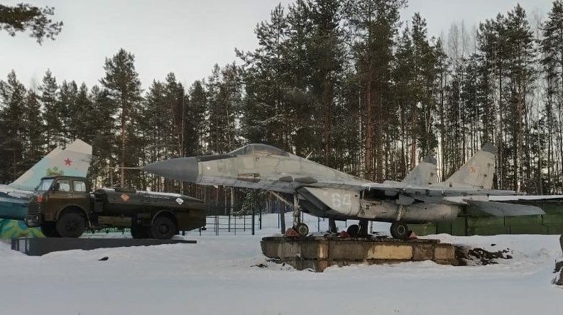

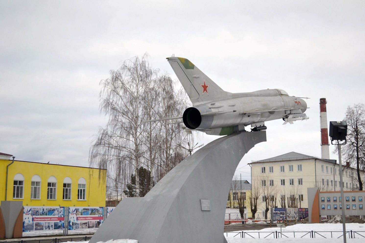

Вы знаете коллеги, вандалы это те кто памятник содержит. Тут явно периодическое обслуживание не проводилось никогда, по окончании работ несколько плит мрамора никто для ремонта не заготовил. Там работы на 3-4 часа, мрамором на шабашке после авиации занимался, халтура тоже есть, но небольшая, содержать надо и усе.
Уважаемые коллеги.
Помогите советом, в плане ремонт ЯК-28 на постаменте. Поставили в 1980, примерно, был он уже тогда усталым, серебристый. Нужна небольшая консультация по покраске и подготовке поверхности, какую краску брать чтобы держалась долго. Небольшой опыт есть по окрашиванию и по ремонту памятников аналогичных. Можно в личку или для всех, дело это считаю очень полезным!
Также надо ещё подкрасить МИ-2, МИГ-23 и МИГ -21, там немного намазали раньше, но зато сохраняются экспонаты.
Прошу высказываться.
Посмотреть вложение 530278Посмотреть вложение 530279Посмотреть вложение 530280Посмотреть вложение 530281
Забыл посоветовать.
Если нет мрамора и специалистов, то можно сделать проще. Нужен штукатур. Простукиваются все плиты на предмет отставания в будущем, потом эти места просто штукатурятся цементно-песчаным раствором, просушиваются и окрашиваются в цвет плит. Простовато, но вполне реально.
