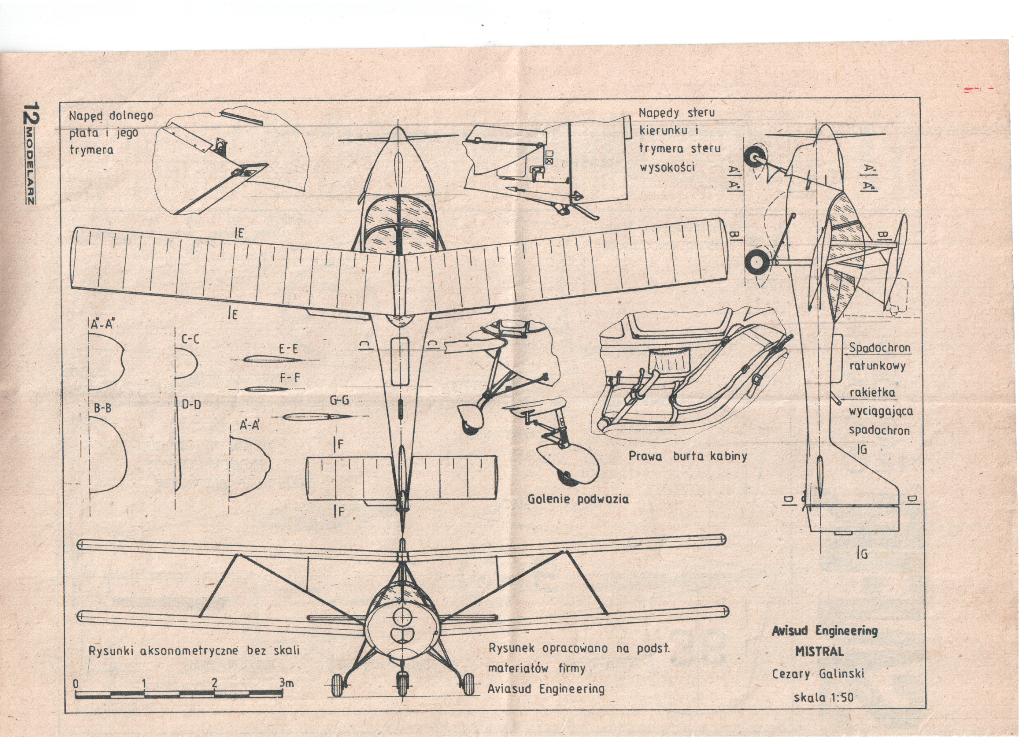

Да дело заходит в тупик. Предлагаю БОМБЕРМАНУ перенести страничку в раздел Самодельные воздушные суда, и самому начать проектирование и постройку. Ведь делают-же копии забугорных канардов , тандемов.
Вот

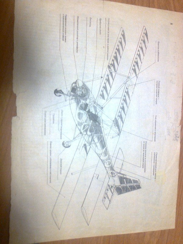

Есть хоть один летающийс созданный так(и не то что тандем, или утка, а хоть классика)?Это лет 30 назад в Союзе делали самолетики по фоткам и обзорным чертежам из забугорных журналов
По  моему  наблюдекнию   сейчас  многие  кинулись  строить  из  металла  и  в  этом  конечно  есть  большой  смысл,  особенно  при  аэродромном  хранении  самолета.  Пластиковые  самолеты  на мой  взгляд  очень красивы  и  достаточно  долговечны,  но  изготовление  одного  или  даже  двух  самолетов  скорее  будет  черезвычайно  трудным  и  дорогим  делом.
Что я и делал в начале 90-х. :IMHO
В 1992 году в троем, по чертежам из Моделиста, начинали строить АИР-2, с мотором от Хонды. На знаю чем кончилось, меня превели в другое место службы, связь прервалась. :-/

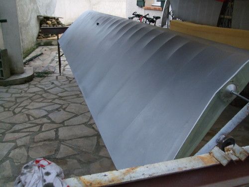

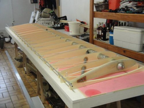

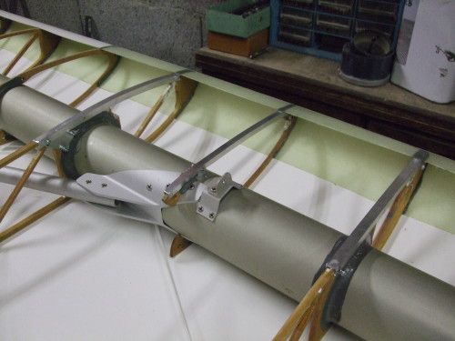

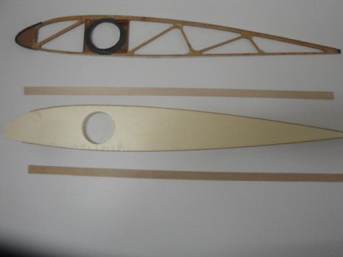

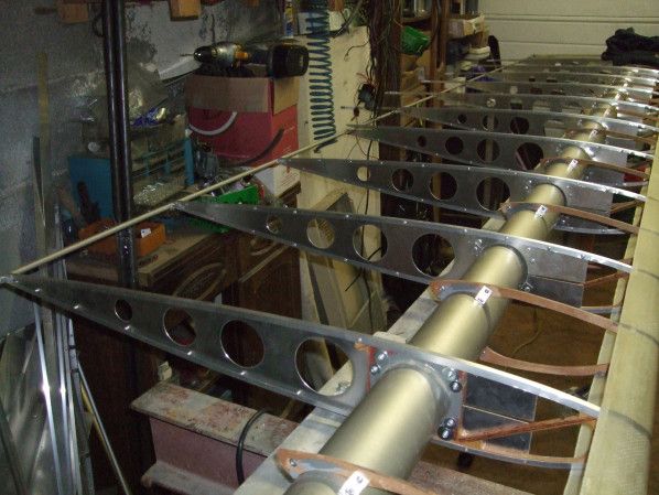

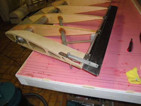

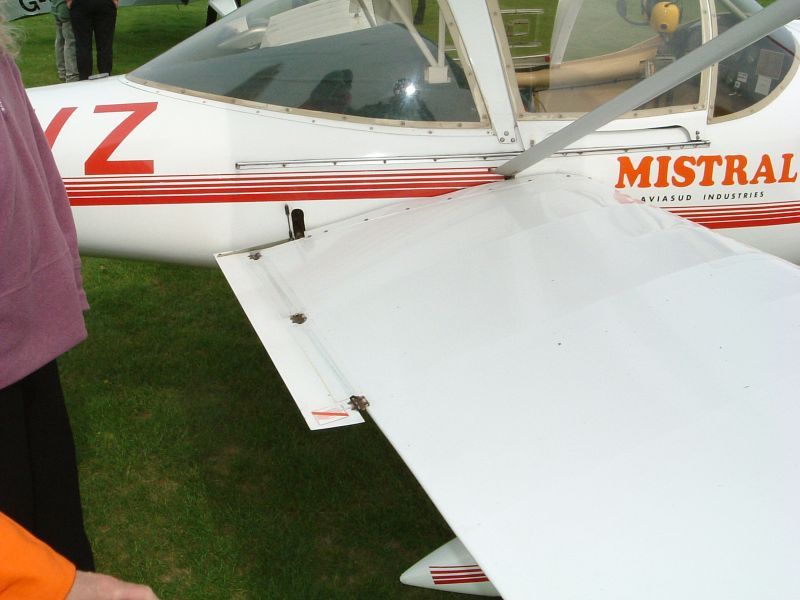

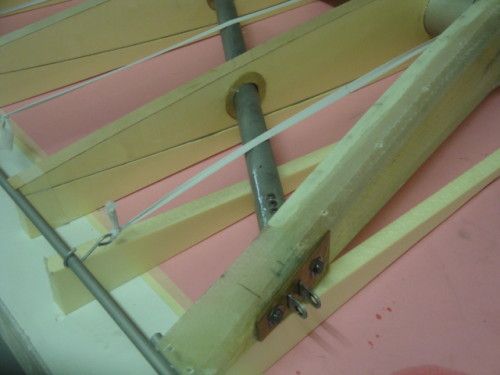

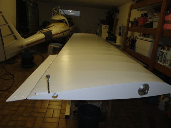

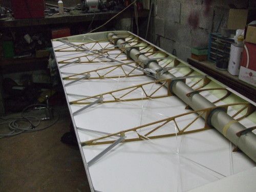

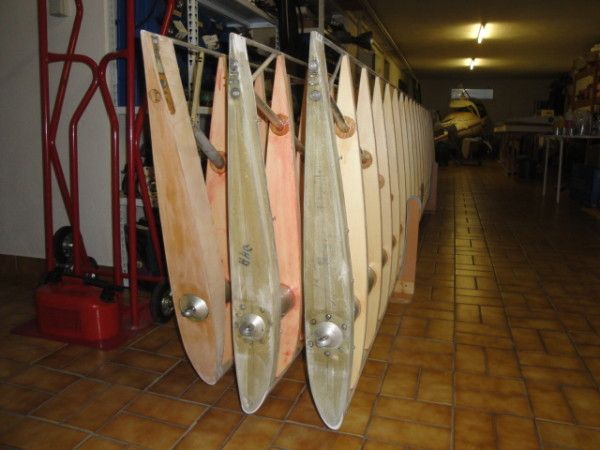

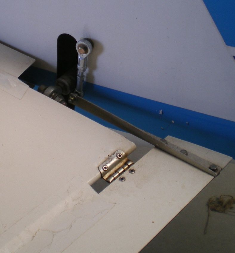

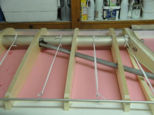

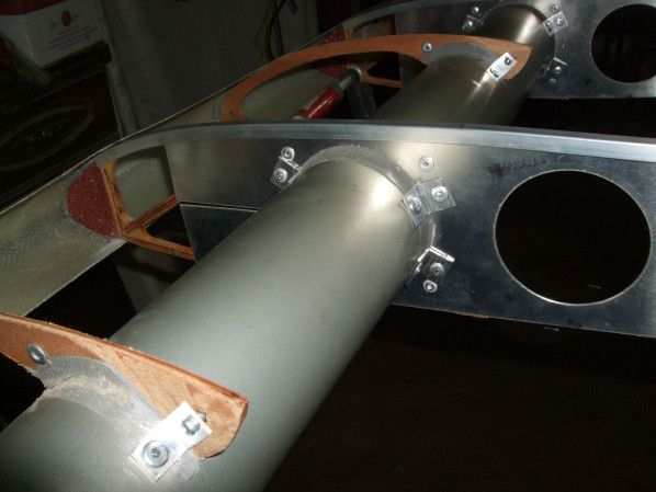

А как с нижнего крыла нагрузка в Х-м направлении берётся?
через вот этот задний  узел приходящийся на подьемно-опускной механизм, а  внутри консоли имеется внутренний подкос  ведущий к этой точке.  Верхнее крыло точно такое же, но естесвенно  неповоротное.

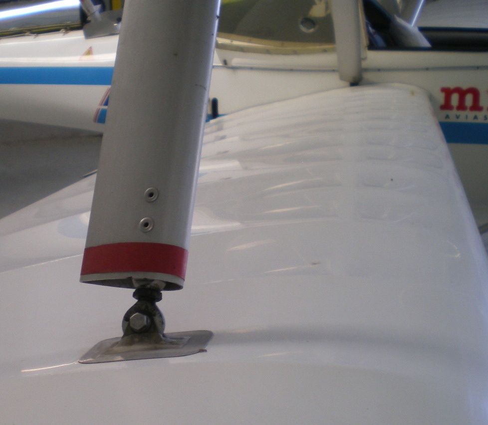

узел на стойке

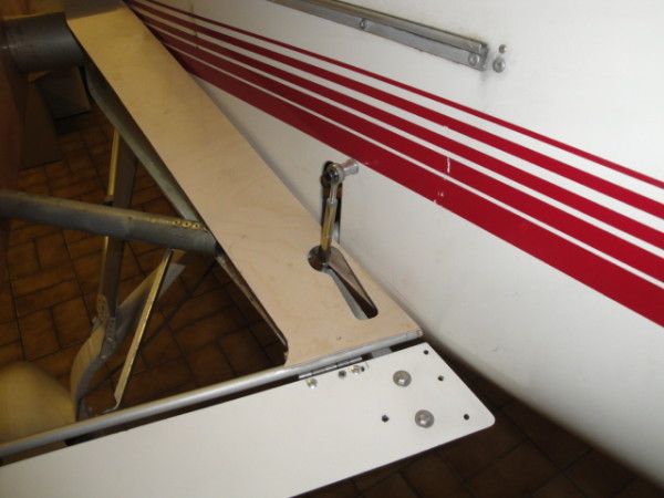

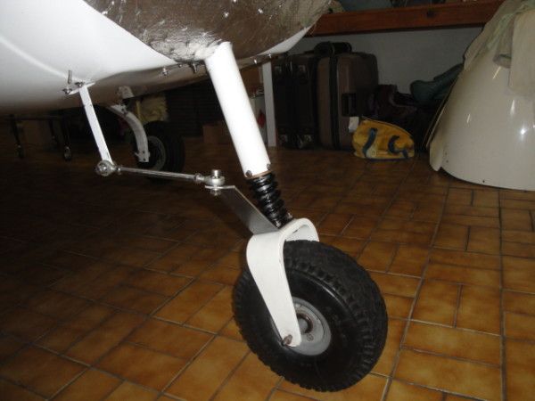

так он рулится
    34 КБ · Просмотры: 220

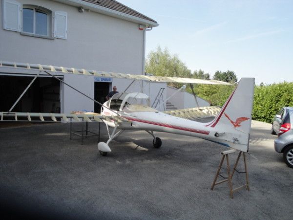

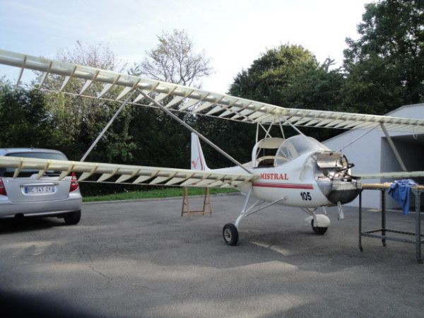

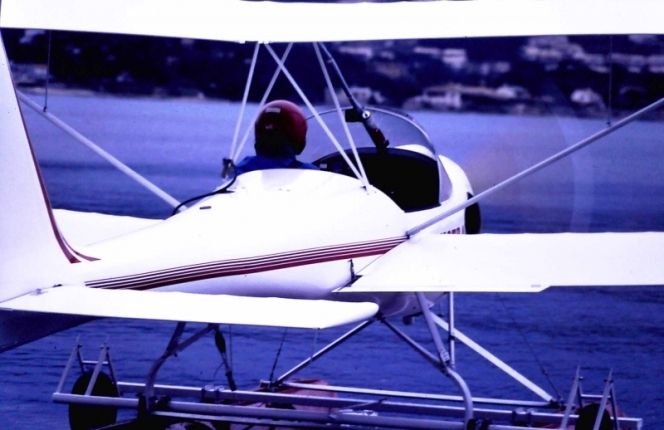

Вначале эксплуатации  имела место  катастрофа с летальным исходом, на основании ее BMAA (British Microlight Aircraft Association) еще в конце 80-хх запретила у себя на острове эксплуатацию этого типа с открытой кабиной, так как пришли к выводу об негативном влиянии сорванного потока с козырька и открытой кабины на оперение. Полеты только с фонарем.  Что во Франции не знаю, но я смотрю все с фонарями
