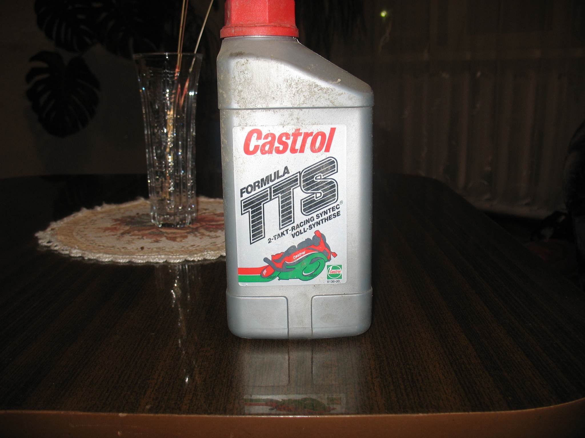

У меня на А-20 R-582 более 1200 часов отработал.В крейсере обороты 4300. И не чистили и не вскрывали. Масло-CASTROL TTS, лили 1:50 Потом подшипник шатуна развалился.

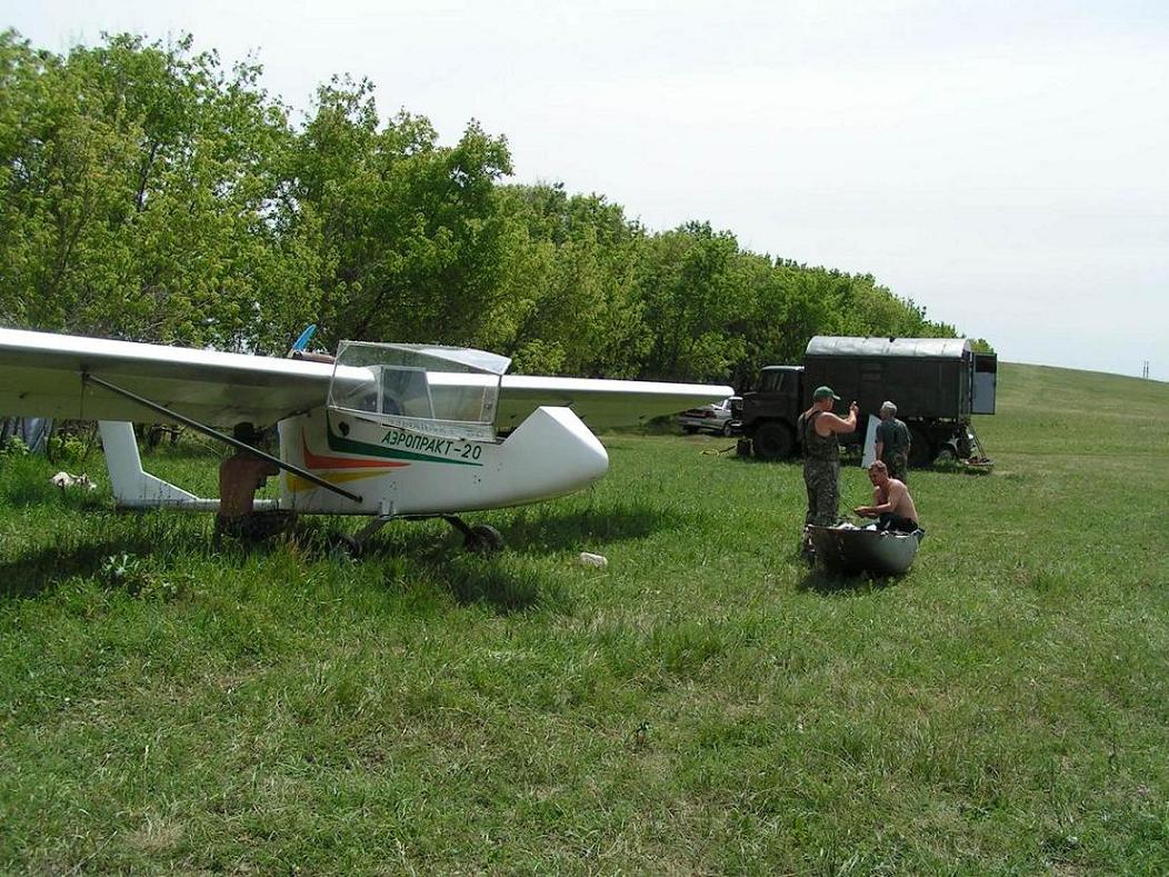

Да не сказки! Хорошее масло и нормальная эксплуатация.  На взлетном 1- мин и остальное на 4200-4300 об/мин. В движок не лазили. После клина перебрали в "Авиагамме"( Дима). Сейчас на консервации. Поставили новый. Да ещё момент. На старом стоял датчик температуры головки цилиндра а не жидкости. (Ну как с Аэропракта привезли, а они раньше на самолет ставили Р-503.) Потом на новом (с синей головой купили после ремонта) уже Т жидкости. Радиаторы оставили старые  маленькие (низкие 2 шт.) Т жидкости поднималась к 110. А мы раньше и не знали. Летали и летали.

Хорошее масло и нормальная эксплуатация.На взлетном 1- мин и остальное на 4200-4300 об/мин. В движок не лазили.
Парни ,то что вы достигли ,это не благодаря а вопреки!!!Или вам просто повезло ...или приборы тарировать надо время от времени  :IMHO
В движок не лазили -это не может быть нормальной эксплуатацией по определению! .

Мы инструкции читаем. И когда отработали больше 300 час позвонили в "Авиагамму" по поводу ремонта. Нам вопрос:"Какие претензии? Стучит(звенит)? Компрессия меньше стала? Тяга упала? Нет? Ну и не лезьте пока" Ну и не лезли. А что приборы? Они показывали то, для чего предназначены. Ну ТГЦ стоял от изготовителя самолета (Юры Яковлева) и стоял и смотрели темп. по нему. А когда новый движок поставили поставили и другой прибор уже на жидкость.  Да может и повезло и вопреки. Ну так получилось 🙂

Ещё раз. Самолет А-20 нам привезли Олег и Лёша( :'( )Литовченко. Ранее на этот самоль ставили 503. Мы заказали 582.  Это первый А-20 в России. Нам поставили, а оставили ТГЦ а двиг. с жидкостью! Вопрос к мэтрам был. Успокоили и ладно. И летали не превышая ТГЦ т.е. 170. Когда двигатель дал клина ч/з 1200 час. отвезли в ремонт и купили новый с синей головой. Поставили, но со СТАРЫМИ низкими радиаторами и новым, жидкост. прибором. Увидели темп 110 ну не всегда конечно. Это в длит. наборе, в гориз 90-100.Голова заболела :-?. Ну потом ничего не случалось. А что раньше с жидкостью было на старом двигателе не знаю! Не тот прибор стоял. Правда тосол в расш.бачёк доливали. Но в радиаторе уровень был всегда. Я тут не про свою крутизну пишу, ( мне не к чему, пожил, полетал с 1988 г.  и не малолетка, в июне будет 53 если доживу. Отец и дед.) а про тот доблестный 582-й, который все вытерпел всё без обязательных ремонтов и назначенного ресурса сделал ещё 300 сверх плана! Верить-не верить -это другое. Лежит в гараже на консервации после ремонта.
