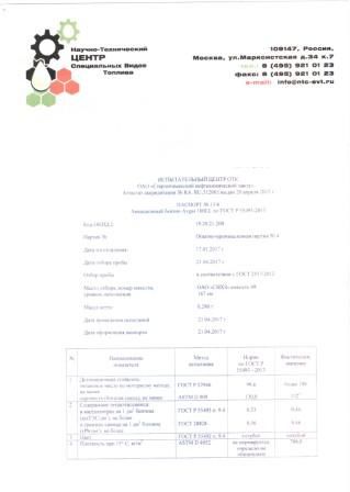

Вот паспорт на бензин 100LL
    11,7 КБ · Просмотры: 291
Жаль, что лучше сканировать не получилось. Но думаю производитель паспорт на одну из партии сам разместит. 😉
Содержание тетраэтилсвинца (ТЭС) предусмотрено ГОСТ Р 55493-2013 п. 9.4 в миллилитрах на 1 куб. дм. бензина не более 0.53гр. В импортном 100LL так же применяется ТЭС. Т.ч. Ваши сомнения напрасны. Либо я не понял причину Ваших сомнений.
Все документы на сайте, по ссылке.
http://snhz.ru/?event=article&cat=54&mes=542
Если Этиловая жидкость, указанная в документах, это Тетраэтилсвинец, то тогда вопрос закрыт. Я подумал, что это обычный этиловый спирт, который не допустим для AVGASa, ибо будет кипеть при нагреве  и создавать паровые пробки, особенно на инжекторных низкопланах, где давление в топливной магистрали от бака и до бензонасоса отрицательное. На высокопланах,  где баки расположены в крыльях, такой проблемы не cуществует
