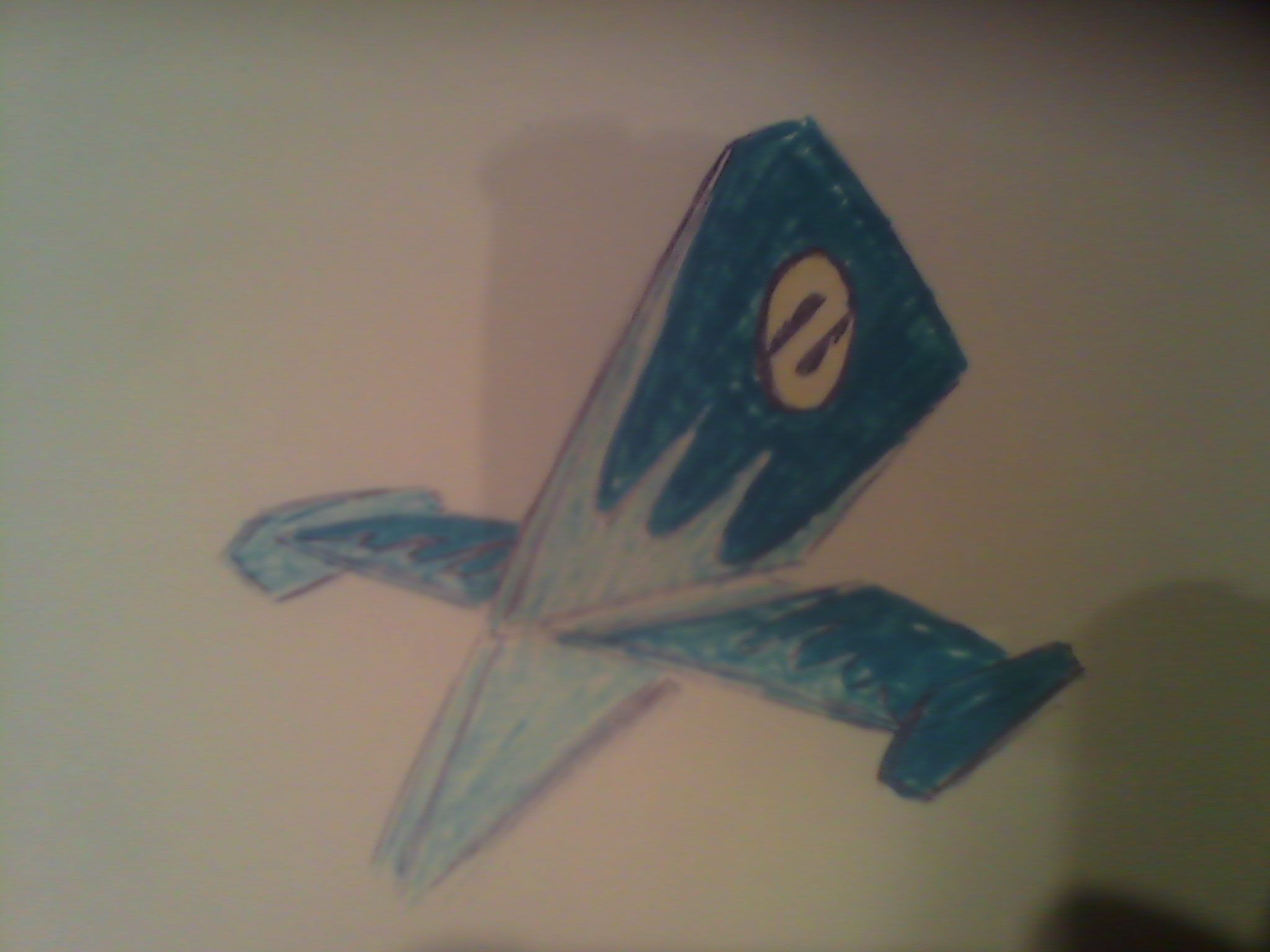

Вот так буит выглядеть новый хвостик.
С виду как и был до этого,но на самом деле,руль стал больше.
Пока рисунок. На днях будут и фотки.

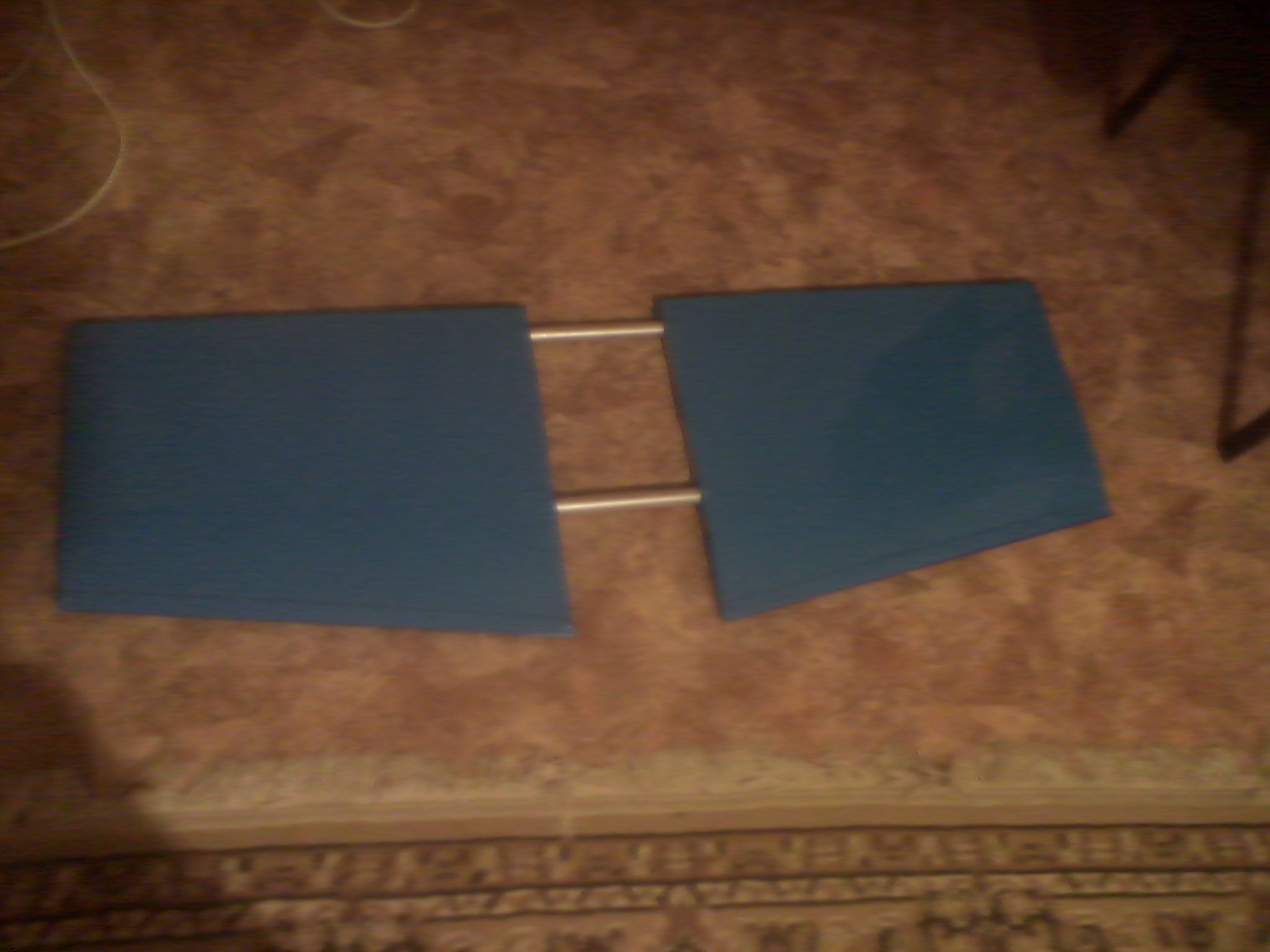

ГО собрал и взвесил . Вес 2,5 кг. Осталось покрасить (+100гр).

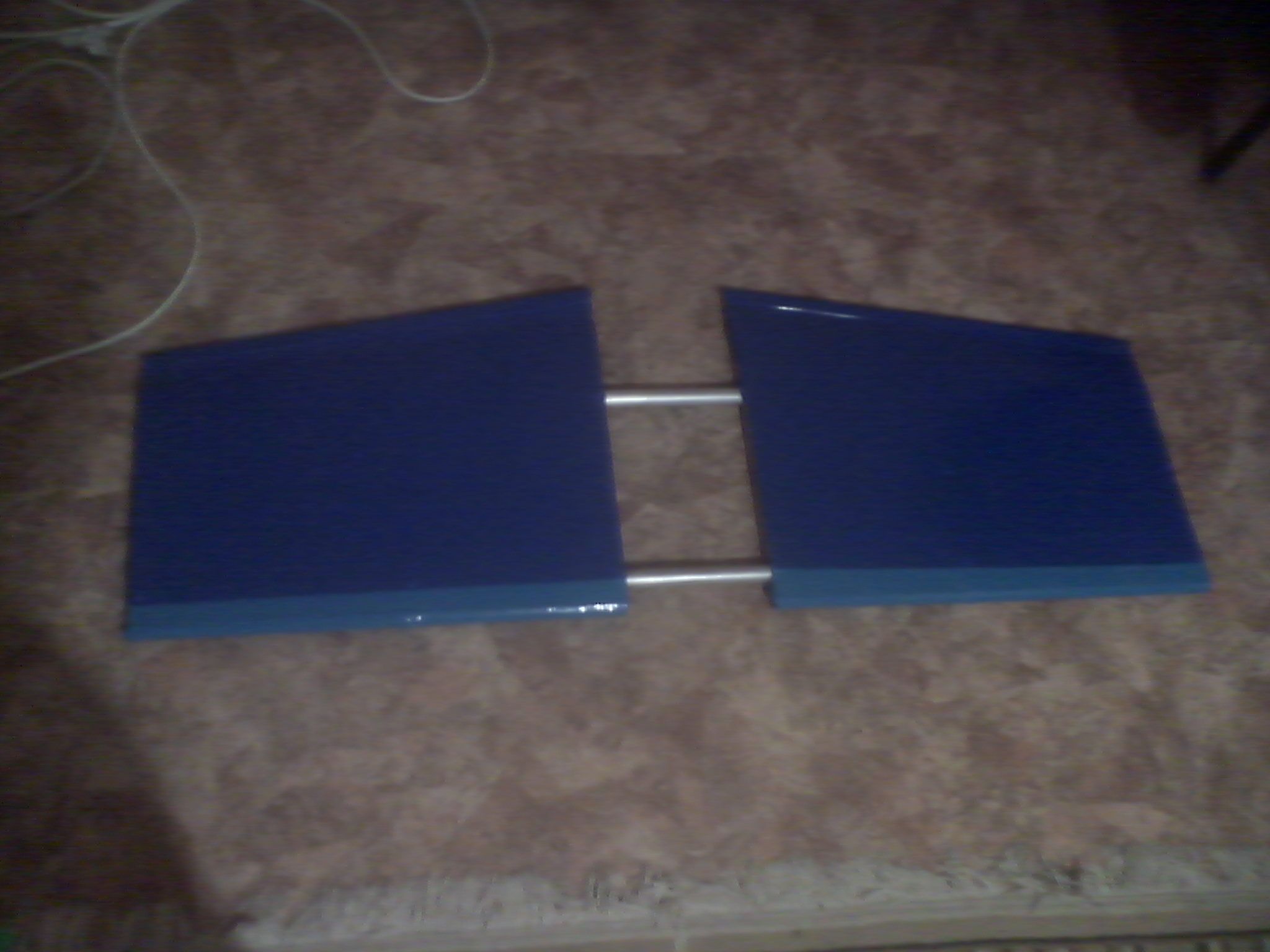

ГО, доделано и покрашено.
Окончательный вес в сборе, 2.45кг. Несколько раз перевешивал не веря весам. Вес колеблется от 2.42, до 2.45.
Листы приклеены на полиуретановый клей, пространство между листами заполнялись пеной-клеем "момент монтаж".
Интересный эффект получился после полного высыхания клея - пространство почти полностью заполнялось пеной,но она усохла превратившись в хаотично расположеные перегородки между листами и листы не распёрла.

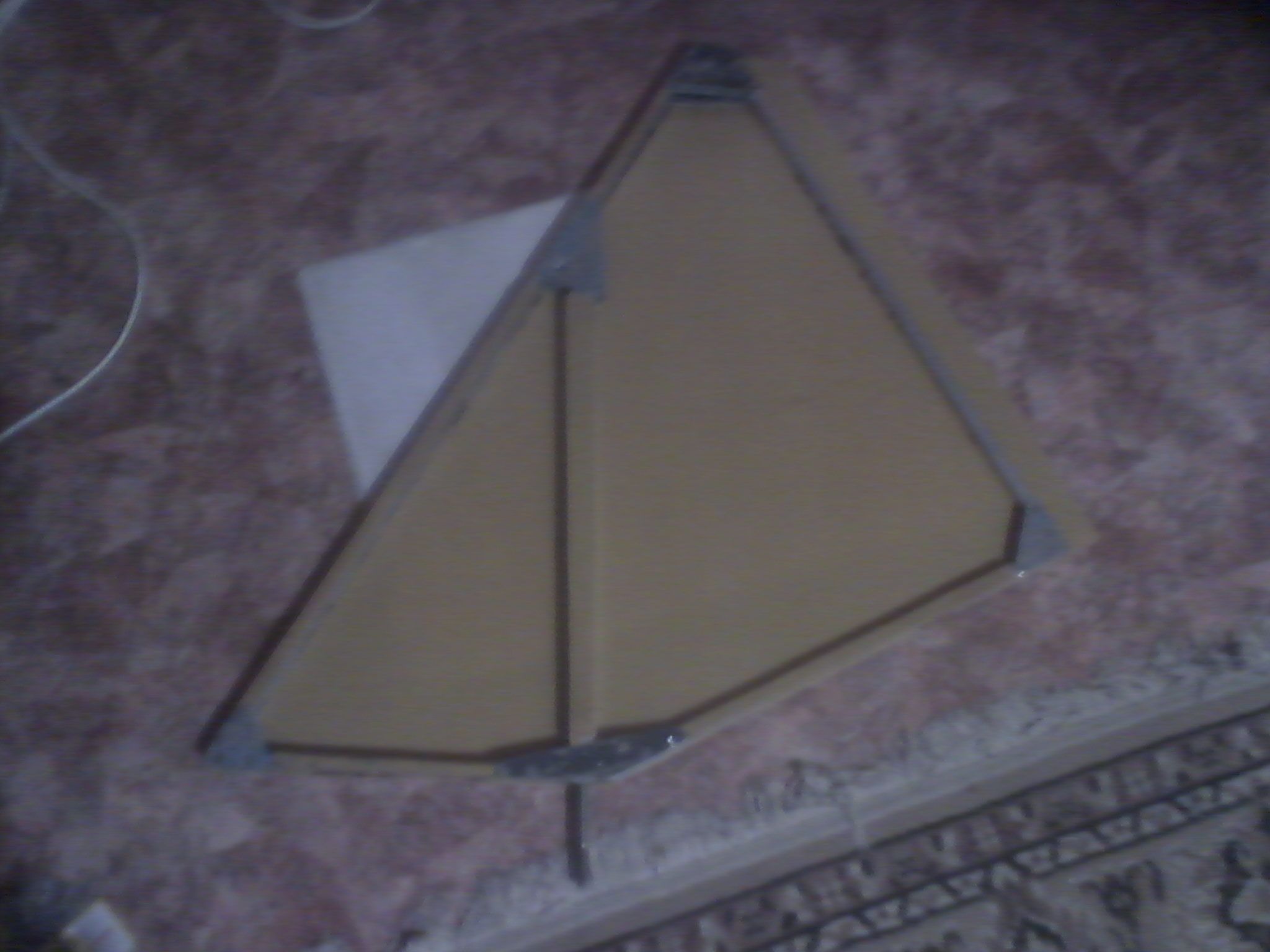

На очереди ВО.
Вес рамки без обшивки , 1.21кг.
перепад высоты между трубами и пластинами сглажен накладками из полосок стеклотекстолита посаженых на полиуретановый клей и потом преклеевается сама обшивка:

Женя ! Вигня заключается в том ,что монтажная пена в замкнутом пространстве не твердеет , а превращается в сопли ! Отвердителем и запуском вспенивания евляется вода ! По этому ,чтоб запустить пену ,внутрь надо было набрызгать воду и есть ещё одна опасность при заполнении монтажной пеной , что она расширяясь может очень легко раздуть даже плоскасть из дюраля ! 😉 ;D можно было просто заложить внутрь пенопласт или вспениный полиуретан ! 😉
Женя, а рамки из какого материала?
Рамка конкретно у ХО, трубы квадратные из АД31 20Х20Х1,5(центральная стойка) , 20Х10Х1,5(передняя часть рамки), 10Х10Х1,5(задняя часть рамки). Собрана на пластинах Д16тХ1,5 , потайных врезных гайках и потайных болтах.
Макс, да я в принципе не добивался заполнения. Мне этих перегородок достаточно вполне чтобы убрать эффект барабана.
На счёт повторного раздувания пены в процессе затвердения я помнил и специально выбирал пену без этого эффекта.
Вариант с прокладкой пенопластом или полиуретаном я рассматривал,но не стал возится с зашкуриванием и подгонками. Материал ,стеклотекстолит, не сильно гибкий и в некотором смысле даже хрупкий. В принципе можно было и не заполнять ни чем, но этот барабанный гул от пустотелой конструкции меня доканывал.

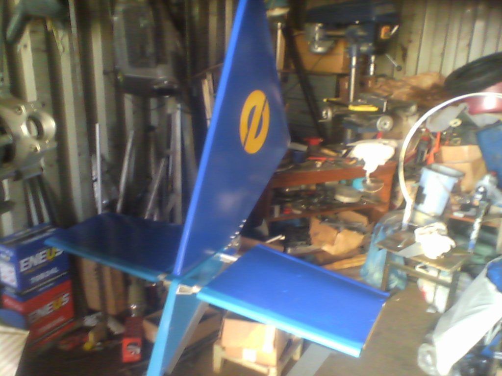

Вот, доделал хвостик. Нет ещё шайб и оракала,но это уже мелочи.
Вес с хвостовой балкой в сборе, 5.82кг. Сама балка весит 1.2кг.

Жень, не тесновато в контейнере? 😉
Неудобства конечно есть. Но в принципе много бегать вокруг телеги нет надобности. За контейнером есть школа. В ней есть токарный ТВ-6. Ключ от школы у соседа, а у меня есть ключ от мастерской. Так и изворачиваюсь - крупногабаритное делаю в школе, сварка на улице, а сборка в контейнере.
