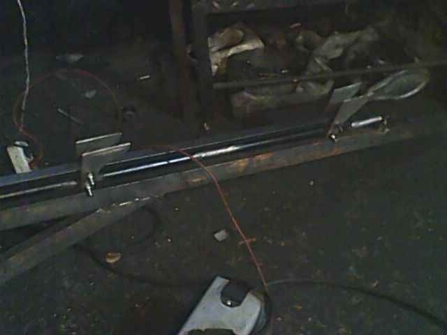

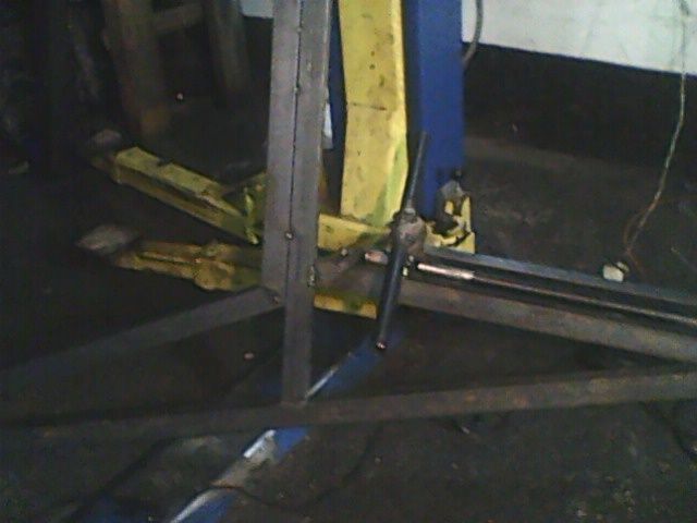

тааааак ну чо мужики поздравте мене с новым начинанием 😀 :exclamation сварил раму из метал черного 50-50-2 сделал управление из труб  винчестерное значит нижняя труба 30 стенка1.5  верхняя  профиль 25 стенка тоже 1.5 с шасси думаю тут несколько вариантов есть 1 . сврить пирамидальное как обычно 2 пластиковую и 3 вариант с александром из астрахани  гутарили из лопастеи обрезков сделать мотор будет еж18 субару обтекатель наверно маленкии  только для прибор доски  ну пока все фоты сделая выставлю после покраски
вот ставлю на обозрение  раму с управлением пока все на прихватках обваривать полностью буду потом когда на колеса поставлю рама профиль 50*50*1.6 управление тяги от зад моста жугулеи диаметр 30 стенка 1.5
    31,7 КБ · Просмотры: 159
