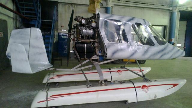

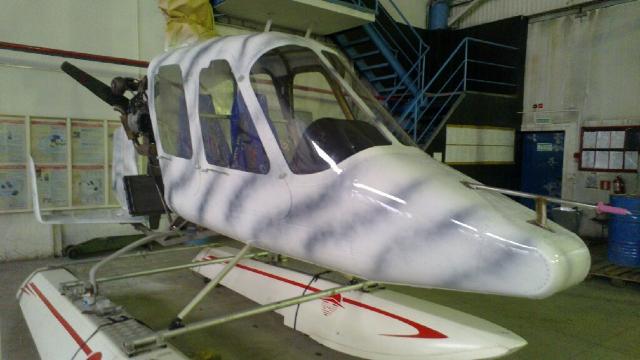

Передан производителю с ....
    33,9 КБ · Просмотры: 184
    34,9 КБ · Просмотры: 192
на испытаниях на видео 4-х лопастной стоял винт,150л.с. как себя показали?? для такой машины не маловат движок ??
Хорошо показали! 4-х лопастной сломан, поэтому поставили 3-х лопастной. Да и вообще, правый бок аппарата помяли. Это хорошо видно нижнем фото. Интересно, что произошло, откуда там вмятины? Врезались в карликовую березу?
