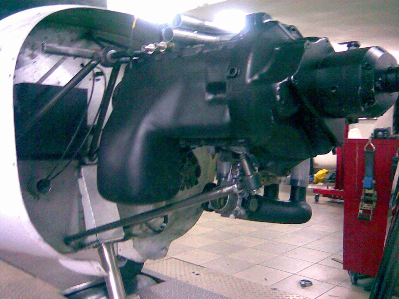

-[ch1091] "[ch1060][ch1069][ch1053][ch1048][ch1050][ch1057]"[ch1072] [ch1086][ch1076][ch1085][ch1072] [ch1086][ch1095][ch1077][ch1085][ch1100] [ch1080][ch1085][ch1090][ch1077][ch1088][ch1077][ch1089][ch1085][ch1072][ch1103] [ch1086][ch1089][ch1089][ch1086][ch1073][ch1077][ch1085][ch1085][ch1086][ch1089][ch1090][ch1100]=
[ch1074] [ch1093][ch1074][ch1086][ch1089][ch1090][ch1086][ch1074][ch1086][ch1081] [ch1073][ch1072][ch1083][ch1082][ch1077] [ch1088][ch1072][ch1079][ch1084][ch1077][ch1097][ch1077][ch1085][ch1072] [ch1073][ch1072][ch1083][ch1083][ch1080][ch1089][ch1090][ch1080][ch1095][ch1077][ch1089][ch1082][ch1072][ch1103] [ch1089][ch1087][ch1072][ch1089][ch1072][ch1090][ch1077][ch1083][ch1100][ch1085][ch1072][ch1103] [ch1089][ch1080][ch1089][ch1090][ch1077][ch1084][ch1084][ch1072]!
http://www.youtube.com/watch?v=JYZoteQ7bb8

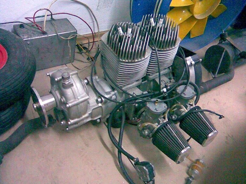

А есть альтернатива Ротаксу и Hirth F-30 для LW?
Ротакс обиделся (что его рядом с Хиртом назвали) :)
Нету альтернативы. Впрочем, есть - маленькие Лайкоминги и Континентали.
А небольшие крылья имеют смысл, начиная со скоростей 150-160 кмч, остальное время вы их будете возить в лучшем случае бесплатно. К тому же разгрузка ротора крыльями без изменения шага на лопастях ротора - это минус. Чтобы ротор крутился, он должен быть загружен.
