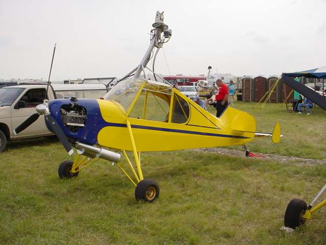

The LW-4 is the long-frame version of the two-seater, and the LW-5 is the shorter version.
http://littlewingautogyro.com/lw4pictures.html
В принципе получается  LW-4 и LW-5, те же яйца только сбоку.
На фото  LW-4

Ничего другого по чертежам LW вы не найдете, но и этого вполне достаточно.
Кстати, почему именно LW-4? Это были только эксперименты, которые быстро показали, что короткий фюзеляж LW-5 предпочтительнее.
