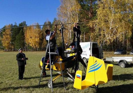

Да,по началу были определенные проблемы, касающиеся электрической раскрутки и качества ротора RUS, о чем очень подробно описывалось, но это все в прошлом. Причину продажи я обозначил в конце данной ветки.

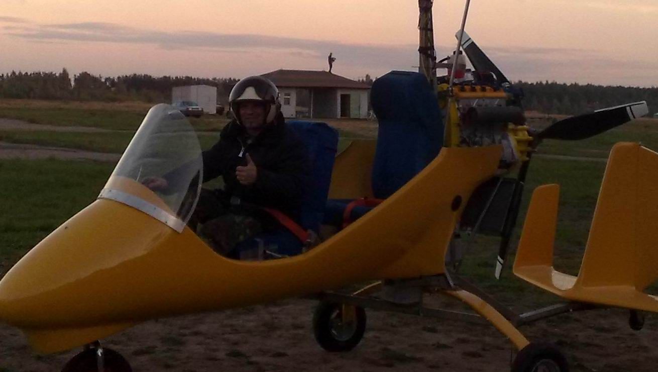

Даже главный критик желтенького Саша Ламеко(АБМ) в итоге сел за его штурвал.
ЭТО ЧТОТО - Ламеко на ЖЕЛТЕНЬКОМ!  😱 😱 😱
я в архив фото поместил - спасибо Вова , потешил !
Леня, это случилось только после того, как я заменил башню на двухподшипниковую и поставил ротор ДВ. С бошкой одноподшипниковой и ротором РУС АВМ не подошол бы к Желтенькому и на пушечный выстрел. Тем не мение, прежде чем сесть в кресло пилота,Саша все сам внимательно просмотрел, проверил.
Жить хочет, потому и осмотрел всё САМ
Дело в том, что заочно он больше всех критиковал.
По этому ему самому необходимо было проверить устранение его же замечаний.
В целом оказалось все гораздо лучше, чем ранее казалось. Часть проблем была просто искуственно надумана, в большей степени для раздутия ветки, или просто без дела языком почесать хотелось отдельным гражданам. В итоге аппарат получился на 4 с плюсом. Недостатком осталась раскрутка, не позволяющая на месте раскрутить ротор ДВ выше 150 об, тем самым увеличился разбег. В штиль это 80-100 м, вместо 30-50. :~)

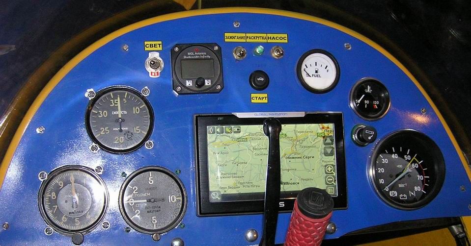

А как вам такой вариант прибоной доски?

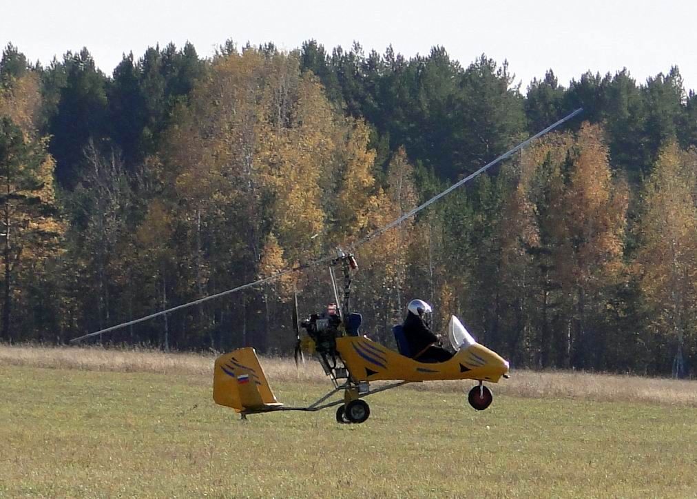

И в двоем летает.

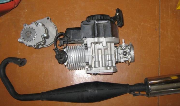

Моторчик от бензопилы или насоса водяного? Какая мощность и до каких оборотов раскручивает ротор?
Моторчик на раскрутке ротора 50 кубиков от китайского минимото. Характеристики чуть позже скину. Выхлопная стоит от др4.
С родной крайне неудобно устанавливать.
Передаточное отношение к ротору 50:1
Крутит до 150 на месте, и докрручивает при разбеге до 230, за тем отключается.
