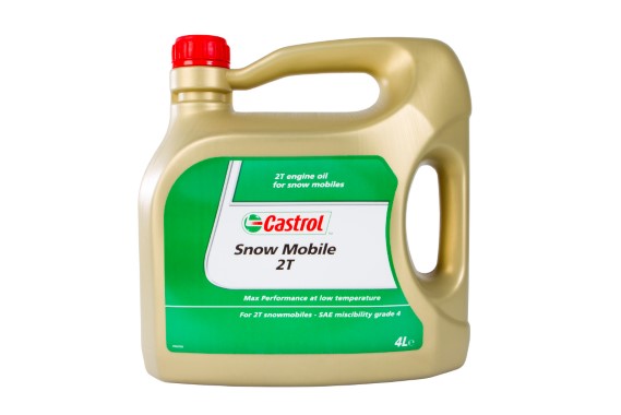

Сейчас есть и для  специальных и для нагруженных и для всяких... :craZy
https://yandex.ru/images/search?text=масло кастрол 2т&noreask=1&lr=10652
Катался  по полю на таком ,вроде ничо..поршня чистые..:
Буду весной такое пробовать или нечто подобное ,теперь фасовку буду по 4-5 л брать надоело искать постоянно..

Симонини , Кастрол не рекомендуют.
Рекомендуют полусинтетику и приготавливать смесь перед применением.
Остаток более пяти дневной выдержки не использовать.
