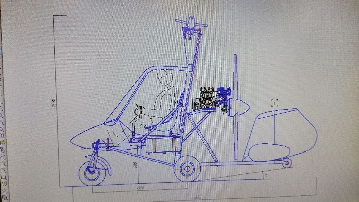

При том положении, что было описано, лопасти могут даже касаться земли. В раскрученном положении, они земли не достанут. Более важным, считаем киль. Лишь бы его не срубить. Так что, достаточно поднять ЦТ и, можно летать безопасно.
За основу геометрии своих автожиров, я брал Air Command. Балку, на которой сидят пилоты поднял на 300 мм., что оказалось вполне достаточно. Этим самым, ещё, обеспечил возможность установки передней стойки с амортизаторами,. Да и высота стойки -адекватная.

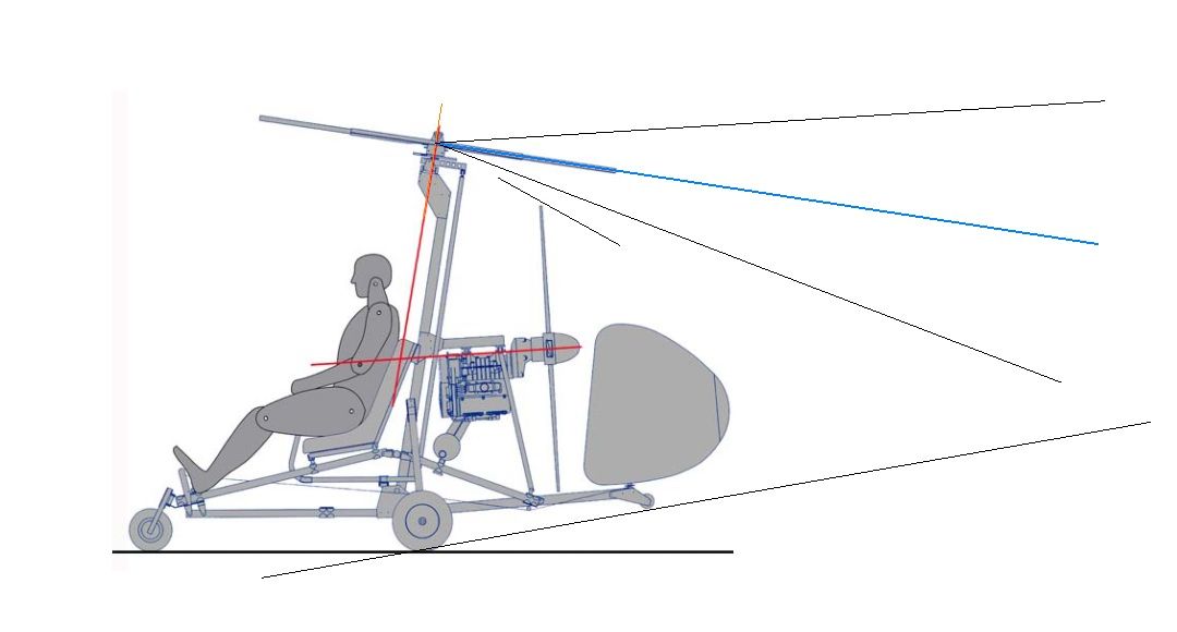

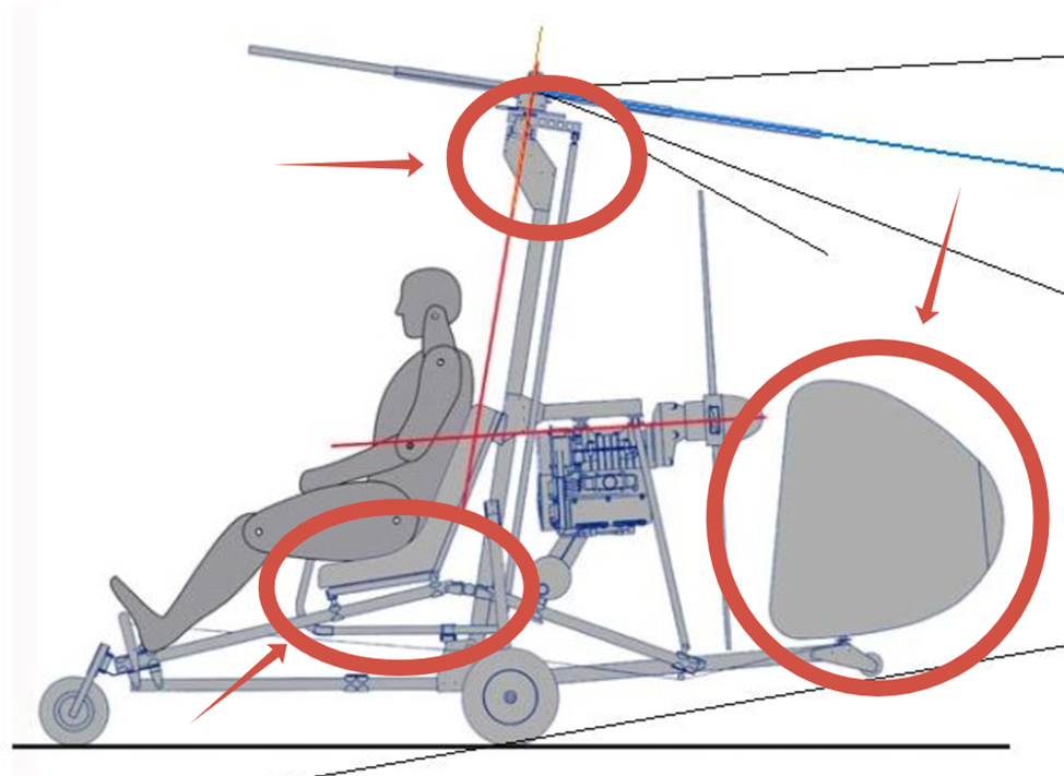

На том автожире, что сейчас у меня, тоже уже не родное переднее колесо, с вилкой, мачта из нержавейки и может ещё какие доработки. Вот и хотелось проверить геометрию, всякие углы - вижу что на чертежах автожиров этому уделяют особое внимание...
В искомом состоянии в этом автожире все в порядке и с длиной мачты, и с центровкой, и киль там в полной безопасности.
Другой вопрос, осталась ли центровка по высоте в норме с установленным кокпитом (если его можно так назвать).
Поэтому, вывешивать автожир с пилотом и с ротором с целью определить центровку по высоте очень желательно. Даже чисто для успокоения.
Да, на схемке Air Commander. Но сейчас Мотор установлен головками вверх(думаю, это не хуже и для центровок), но и установлен обтекатель с приборами, большее переднее колесо - это ни в пользу расчётов... Эх, колёсики бы основного шасси пожирнее...
Нет там нормальной центровки, по высоте. Децентрация есть. Другой вопрос, что двигатель маломощный и, тенденция на кувырок не ярко выражена из-за относительно небольшой тяги. Это старая проблема, которую частные пилоты переделывали на раз, подняв ЦТ выше.
АБМ писал, что после модификаций новыми владельцами производства автожир стал высокопрофильным и безопасным. Но спорить не буду, тут от конкретной конструкции сильно зависит, только вывешивание покажет.

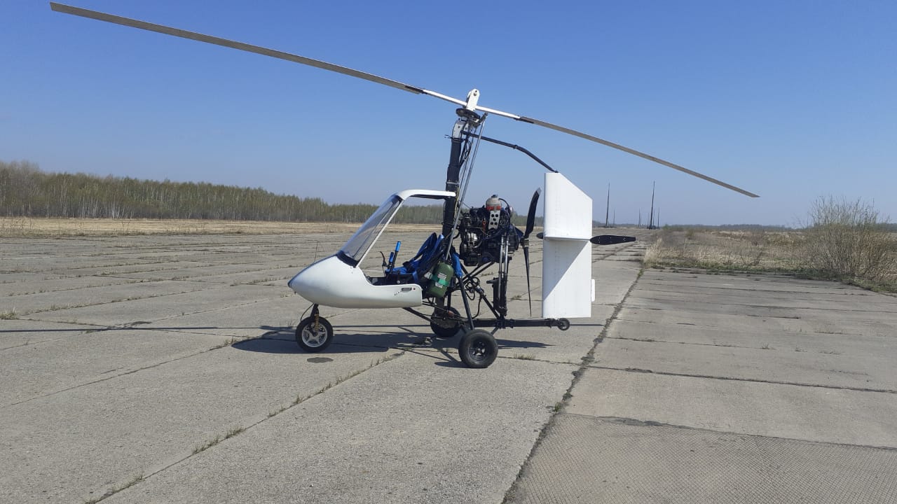

Если ротор поцеловался с землёй, значит не совсем всё в порядке. Ошибаются даже всемирноизвестные конструктора камовских вертолётов.
Вы же в курсе, что после известной катастрофы Ка-50 из-за перехлёста лопастей они тупо увеличили запас по высоте, емнип, на полметра расстояние между лопастями - буквально недавно снова попалась на глаза эта инфа в инете.
Так что геометрический ЗАПАС нужен, конечно если неохота постоянно нервничать и рисковать. 😉
Ну надо знать причину этого поцелуя.
Вот ротор этого автожир тоже поцеловался с бетонкой, только конструкция здесь была не причем.
Ну это явная ошибка пилота, поэтому это не в счёт. Подобных видео много было в теме автожиры на видео, я сам выкладывал что-то. Более всего было прикольное видео с Кеном Воллисом, когда он сделал сальто при посадке, но вылез как ни в чём не бывало , только руками развёл и посетовал на собственную оплошность. У того его джеймсобондового пепелаца , кстати, была тоже очень короткая мачта. Но там не она была виной сальто-мортале 😜

Самым правильным вашим действием в этом случае будет не слепая вера в разработчика этого аппарата ( как тут некоторые господа советуют, сами то скорее всего не летали на этом аппарате ) , а попытка найти и разговорить прежних владельцев этого автожира и если они сами летали на нём, то получить ценную практическую информацию из первых рук. Реальная практика - это важнее всего.
Здравая мысль и желание. Не надо в конструкции ничего менять. Десятки сотен этих аппаратов счастливо летают по всему миру безо всяких улучшений. И только мы считаем что умнее создателя этого автожира. Не умнее однозначно, а его профессиональному опыту в автожиростроении даже не стоит завидовать, и близко не подберётесь.
Так что отбросьте всю крамолу, доукомплектуйте и начните осваивать и аппарат отблагодарит вас. Только не вздумайте даже пытаться взлететь самостоятельно, только через обучение с опытным инструктором. Иначе, как любил говорить наш незабвенный АБМ, легко испортить себе и окружающим остаток дня...
Ламеко был весьма опытным пилотом и инструктором, однако .... https://reaa.ru/threads/08-03-22-ka...0283a-v-volxovskom-rajone.101757/post-2118574
И ведь ранее были неуслышанные предупреждения от ДРУГИХ пилотов/форумчан, что в упомянутом автожире недостаточен геометрический запас ....

Спасибо за ПРАВИЛЬНЫЕ рекомендации. Но, блин чот у меня сомнения всякие. У автожира уже перевёрнут двигатель, головками вверх, при таком расположении ось ВВ выше на 110мм, примерно + ВВ 1600(вместо 1540)... Со слов владельцев Air Commander летал в такой конфигурации...

Я попробовал проверить цифры - как то всё спорно(.... На фото, установлен ВВ 1600мм, под качальный болт вставлен брусок... Зазоры настораживают...

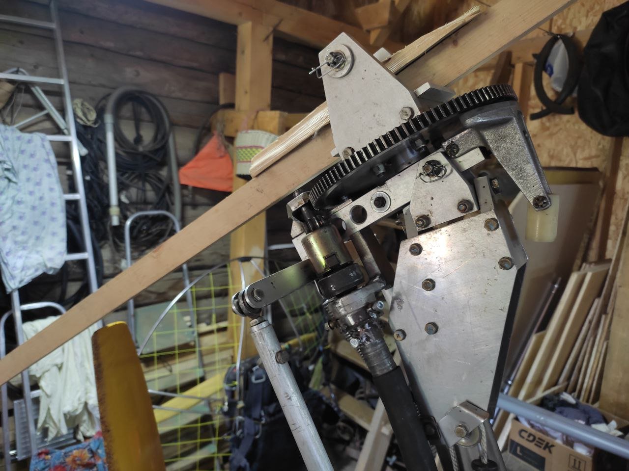

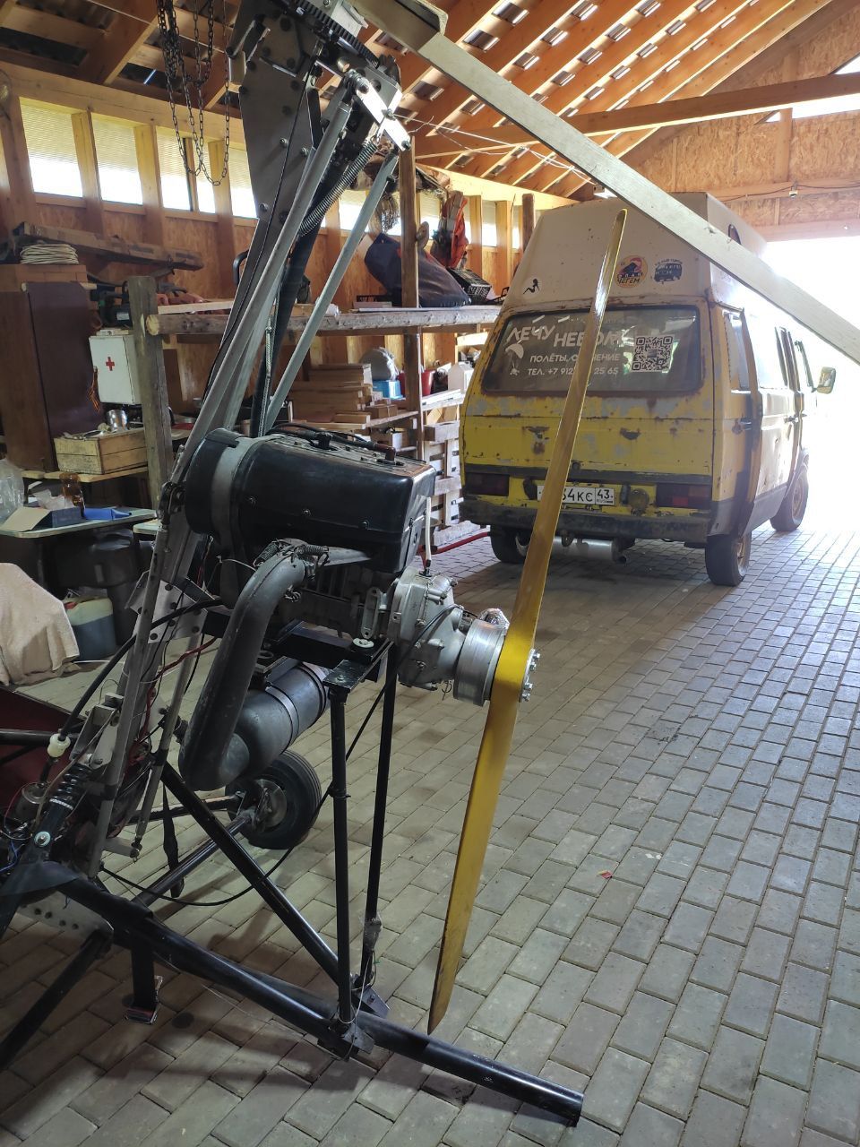

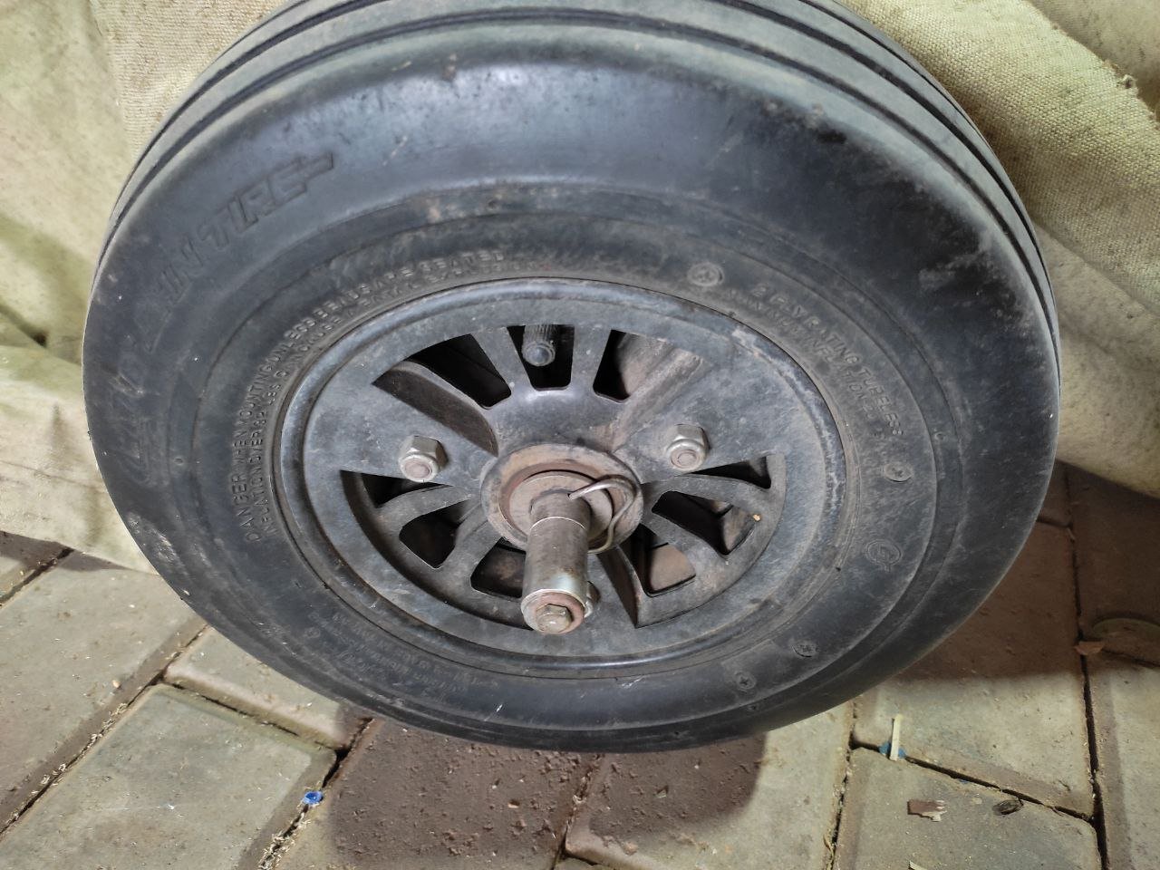

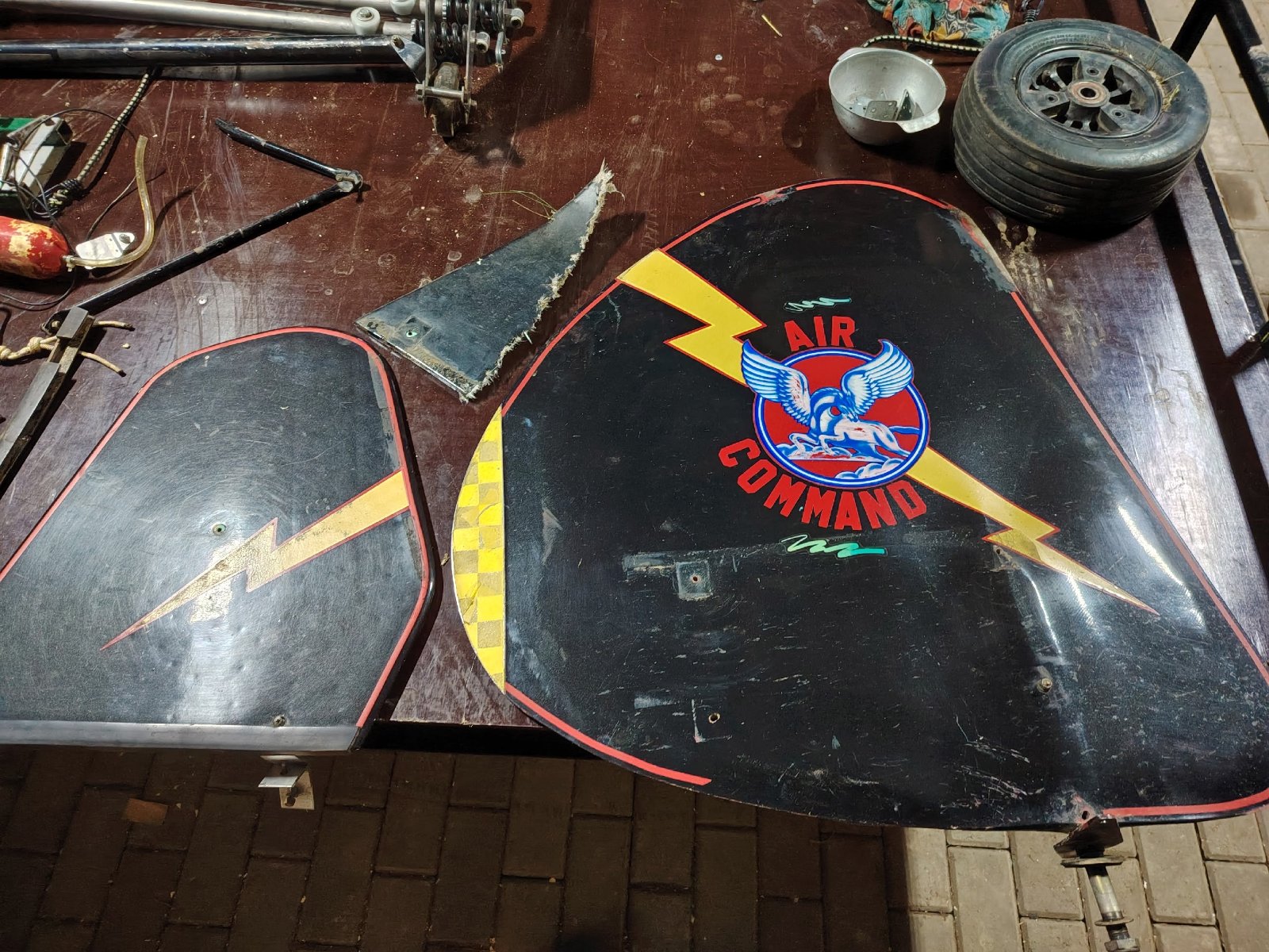

Разобрал свой Air Command.
Для восстановления необходимы: новая втулка ротора, новый киль+стабилизатор, новая ручка управления…
Остальное, думаю, можно править - чинить.
Не хочу «изобретать велосипед», уверен есть куча нюансов и готовые решения по изготовлению необходимых деталей – узлов. Здорово, если кто возьмётся изготовить из правильных материалов по нужной технологии – готов обсудить заказ.
Хорошо, если смогу найти такие колёса(диски), не придётся переделывать тормоза…
