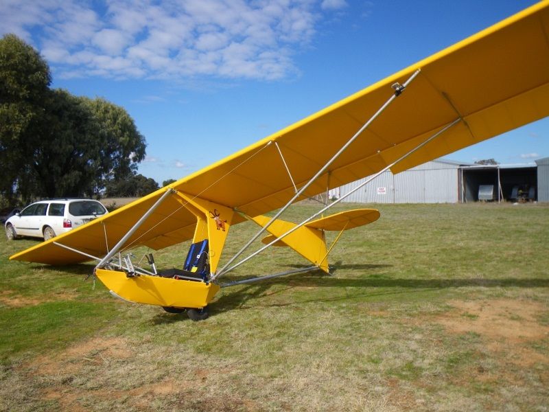

Новая модификация Goat - австралийский Yando Goat. В Airchair group на Yahoo! подробное описание, крыло от Goat 1, с изменениями, всё остальное от Goat 4.
    87,2 КБ · Просмотры: 904
    29,4 КБ · Просмотры: 858
