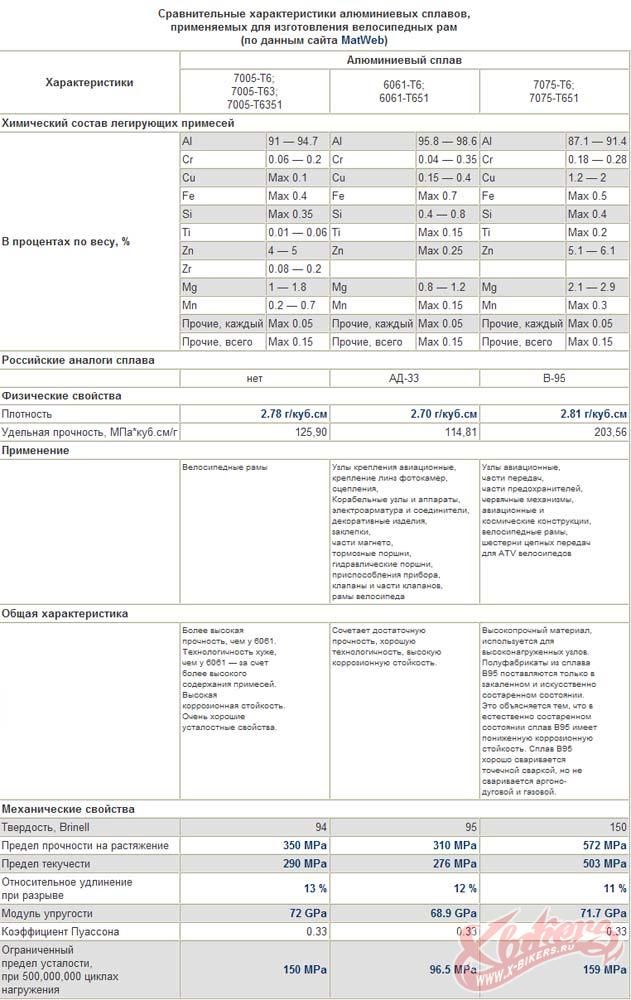

1. Есть некоторый запас труб (на 75% планера) Д16Т 50, 48, 45, 42, мм, стенка 1.2, думаю на лонжероны крыла пойдёт, а мелких диаметров нету. Возможно ли использование АД31Т1 для сборки самой тележки, оперения, распорок в крыло, подкосов и.т.д? Или как посчитать необходимые диаметры и толщины в переводе с 6061 на АД31Т1?

Я искал информацию по этим сплавам, нашёл пару интересных таблиц, но хочется проверить или посоветоватся с знающими людьми. Из таблиц видно что механические свойства различаются очень мало, и вот вопрос - как правильно рассчитать всё это дело? А может и считать не нужно? Просто брать близкие по размеру трубы (лучше в большую сторону) и клепать? Опять же возникает вопрос о наборе лишнего веса, что очень не желательно.

Я сравнивал просто цифры, для меня ничего не говорят знаки с кг\мм2 (к сожалению)  🙁
Поскольку и предел текучести и предел прочности АД31-Т1 на 50-70% меньше таковых у 6061Т6, если не заниматься прочностными расчётами, а  тупо переходить с толщины стенки 0,88 (в оригинале) на 1 мм наших труб,то нельзя!
но если добросовестно просчитать конструкцию на прочность (судя по всему-не ваш вариант),то наверняка можно, но заметно увеличится вес...
Если применять АД33-Т1,то с учётом повсемесного "автоматического" увеличения толщин стенок и диаметров труб-можно.

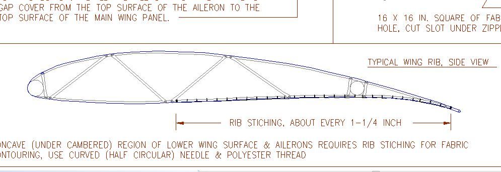

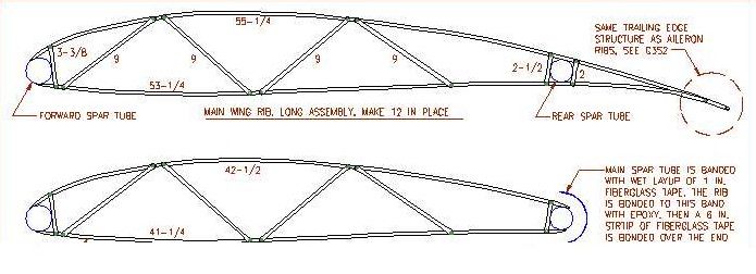

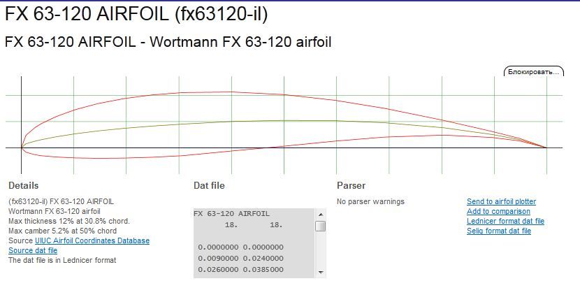

Возник вопрос, прошу уважаемых форумчан помочь в этом деле. Является ли профиль крыла Goat оптимальным для этого планера? На Goat 3 Mike Sandlin применил модифицированный профиль FX63-120, но по результатам испытаний не заметил большой разницы в ЛТХ по сравнению с оригиналом, на Super Floater тоже используется подобный.
Какие есть мнения на этот счёт?

При такой нагрузке на крыло и его конструкции, профиль-понятие условное.
Сдаётся мне, что невозможность точного соблюдения обводов носика,в данном случае, сводит на нет все возможные преимущества этого FX.

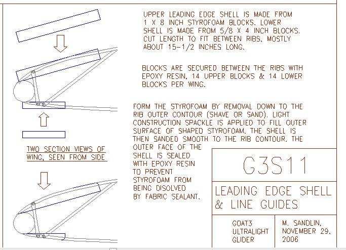

Спасибо за ответ. Уважаемый КАА, насколько я понял Вы тоже не совсем равнодушны к этому планеру. Мой экземпляр строится в единственном варианте, "для себя любимого", и по этому моё естественное желание рассмотреть все возможные варианты, для получения налучшего результата. Всё таки, если удастся повторить эти обводы (думаю это не так сложно) - можно ли расчитывать на улучшение характеристик?

Я сейчас с близким профилем FX63-137 "теоретически" упражняюсь...По данным продувок, профиль обеспечивает высокое качество и Су при малых Re, при условии ламинарного обтекания.
Наличие турбулизаторов-заметно снихает характеристики.
Этот профиль возможно и будет хорош для сверхлёгких планеров с жёсткой пластиковой обшивкой.
Это я так думаю.
Берите дужку,рекомендованную Сандлином,и не парьтесь.
Возможно, применяя геометрическую крутку вы лучшего результата добъётесь!  🙂
Согласен, однако по сравнению с предыдущими моделями, у этого крыло выглядит более "чистым". Подсмотрел у дельтапланеристов - на лобовую часть нашивается или подкладывается пластиковая вставка - никаких ребер, трубок и пр.
