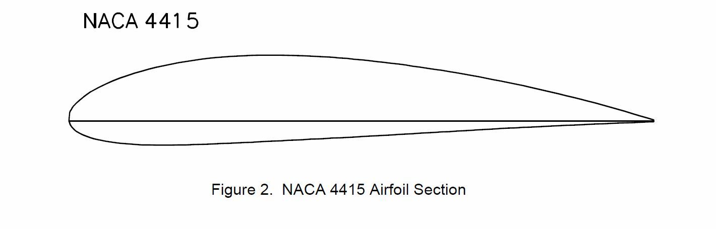

При такой нагрузке на крыло и его конструкции, профиль-понятие условное.
Сдаётся мне, что невозможность точного соблюдения обводов носика,в данном случае, сводит на нет все возможные преимущества этого FX.
Интересно почему невозможно точно соблюсти обводы носка?? А для чего тогда Сандлин предлагает заполнить пенопластовыми блоками промежутки между нервюрами с последующей обработкой их по профилю???
Согласен, однако по сравнению с предыдущими моделями, у этого крыло выглядит более "чистым".
Тут дело скорее всего в следующем: если сделать лобик в соответствии с теоретическим профилем всё равно в полёте под действием воздуха остальная часть профиля из ткани (в промежутках между нервюр) не будет соответствовать оригиналу, и как следствие непредсказуемые характеристики крыла в целом. Автор пишет что его оригинальная дужка - наилучший вариант при такой нагрузке и диапазоне скоростей, так же упоминается как альтернативный NACA 4415.

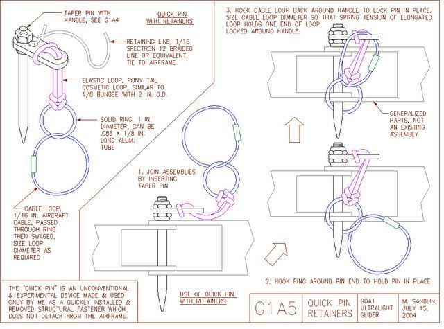

Уважаемые форумчане! Прошу совета по поводу крепежа планера, в частности см. рисунок. Мне кажется что такой вид соеденения и фиксации деталей не очень правильный. Возможно я ошибаюсь. Если можно - посоветуйте варианты, как сделать лучше?
    59,9 КБ · Просмотры: 406
Чем дальше разбираюсь с чертежами - тем больше убеждаюсь что Goat довольно сложный и местами во многом спорный аппарат.
КАА, а можно поподробнее? Видимо вы говорите о тележке?
Раскосы лыжи-возможно, потому как приобретённые трубы из Д16Т при расплющивании будут трескаться (уверен),и потребуются какие-то решения... Поддерживающие обшивку распорки хвостовой балки 6х1 -точно уж.

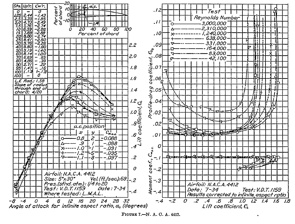

Не уверен,что профиль 4412 испытывался при малых Re, а вот из 2-х: P-II-12 и P-III-12,предпочтительнее выглядит всёж последний(больше Су мах,лучше характер срыва, меньше момент). Но ещё следует учесть,как ведёт себя профиль при искажении поверхности крыла(как в данной конструкции с редкими нервюрами и узким жёстким носиком). Вроде бы...Р-III требует точного соблюдения контура носика, а Р-II вполне прилично вёл себя на крыле с мягкой обшивкой самолёта ОКА-38. Нужно изучить примеры применения выбранного профиля.
Про исходный-сказать можно лишь,что макс. кривизна сдвинута назад, и момент Mz будет довольно большим.
Впрочем, данная конструкция имеет заложенный конструктивно  потенциал "модернизации профиля"-фиксированный щиток в корне крыла. Его можно фиксировать в разных положениях,и тем самым изменять и распределение нагрузки по размаху, и Су мах крыла, и продольный момент.
4412 испытывался при малых числах Re
    58,7 КБ · Просмотры: 334
Полезный материал! Правда,моментных характеристик нету...
По Су мах профиль уступает  P-III.
