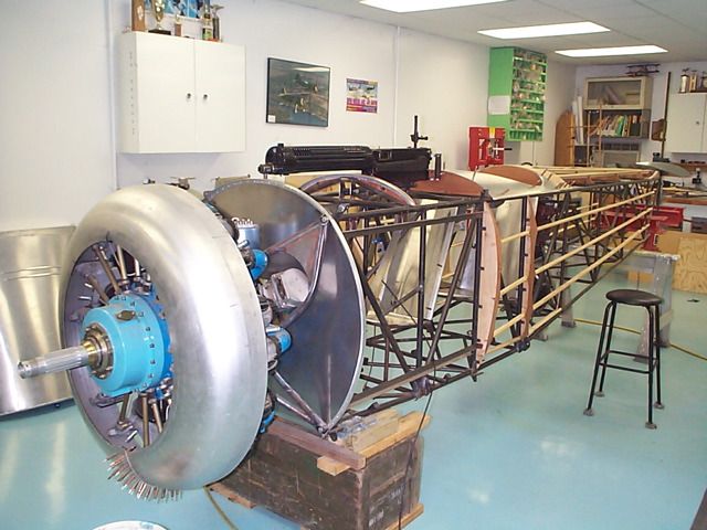

А вот и он, бедный родственник. Без редуктора. НА самолете реплике Сопвич.
    58,6 КБ · Просмотры: 136
