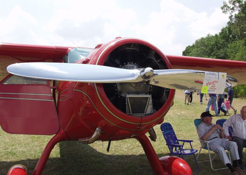

Вот так дела!
Почему-то винт, который изображен на фото (Самолет Сесна Эйрмастер, 1934 год, с мотором Уорнер 145 л.с.), работая на оптимальном режиме на скорости 245-260км/ч, дает ему скороподъемность 5м/с на 140-150км/ч и опеспечивает вполне приличные ВПХ. Сразу замечу, что если бы у него были лопасти как у В-530, а на названной крейсерской скорости он как-нибудь приблизился к КПД этого красавца, то при работе на месте половина лопасти была бы в срыве.

На фото красивый самолет и винт смотрится вполне прилично. Для таких оборотов и диаметра моя программа выдала бы практически аналогичное решение. Также как и для ЯК18Т оптимизированный мной винт при том же диаметре очень мало по характеристикам отличается от родного.
А в общем, полемикой рассчетов не заменишь.

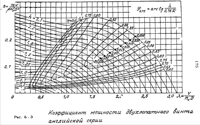

Далее, никакая программа не позволит синтезировать аэродинамическую компоновку лопасти винта, потому как эта задача имеет множество решений. Приходится в общем случае исследовать несколько вариантов.
Разумно использовать известную серию винтов с характеристиками, определенными в испытаниях.
