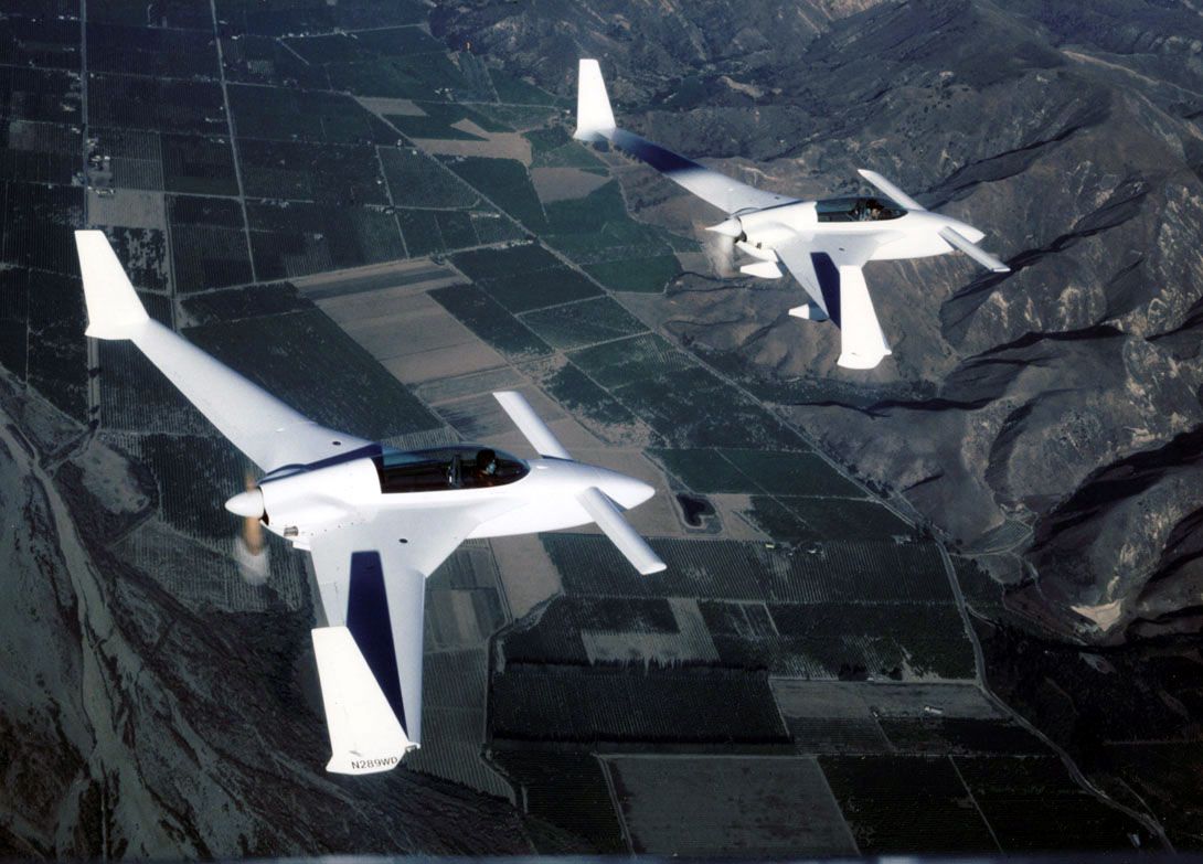

строй 2 Лонг Изи 1989год Лос Анжелес, Калифорния
    130,7 КБ · Просмотры: 233

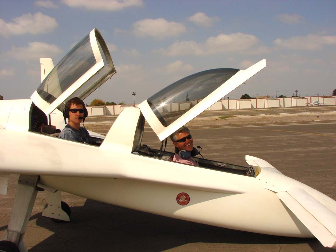

Вопрос: а какой обзор имеет пассажир, который сидит на заднем кресле в Беркуте или Лонг Изи, если учесть, что из кабины у пассажира "торчит" только одна голова, а справа и слева чуть ли не на уровне подбородка простираются крылья, а впереди - затылок пилота???  :-? :-? :-?
Так как я, естественно, не летал на канардах, то хотелось бы узнать "из первых уст".
Спасибо.
С уважением, Сергей.
Если я буду обьяснять вы мне не поверете..Но фотки 😉
Смотри сам на фото...пассажир не сидит на крыле,  фото снято прям состороны.........Это Олег
он член этого форума..и сейчас уже в России....в любом случае вид из него для пассажира намного лучьше чем из любого
самолёта  тянущего винта системы .......а о пилоте и говрить не приходиться

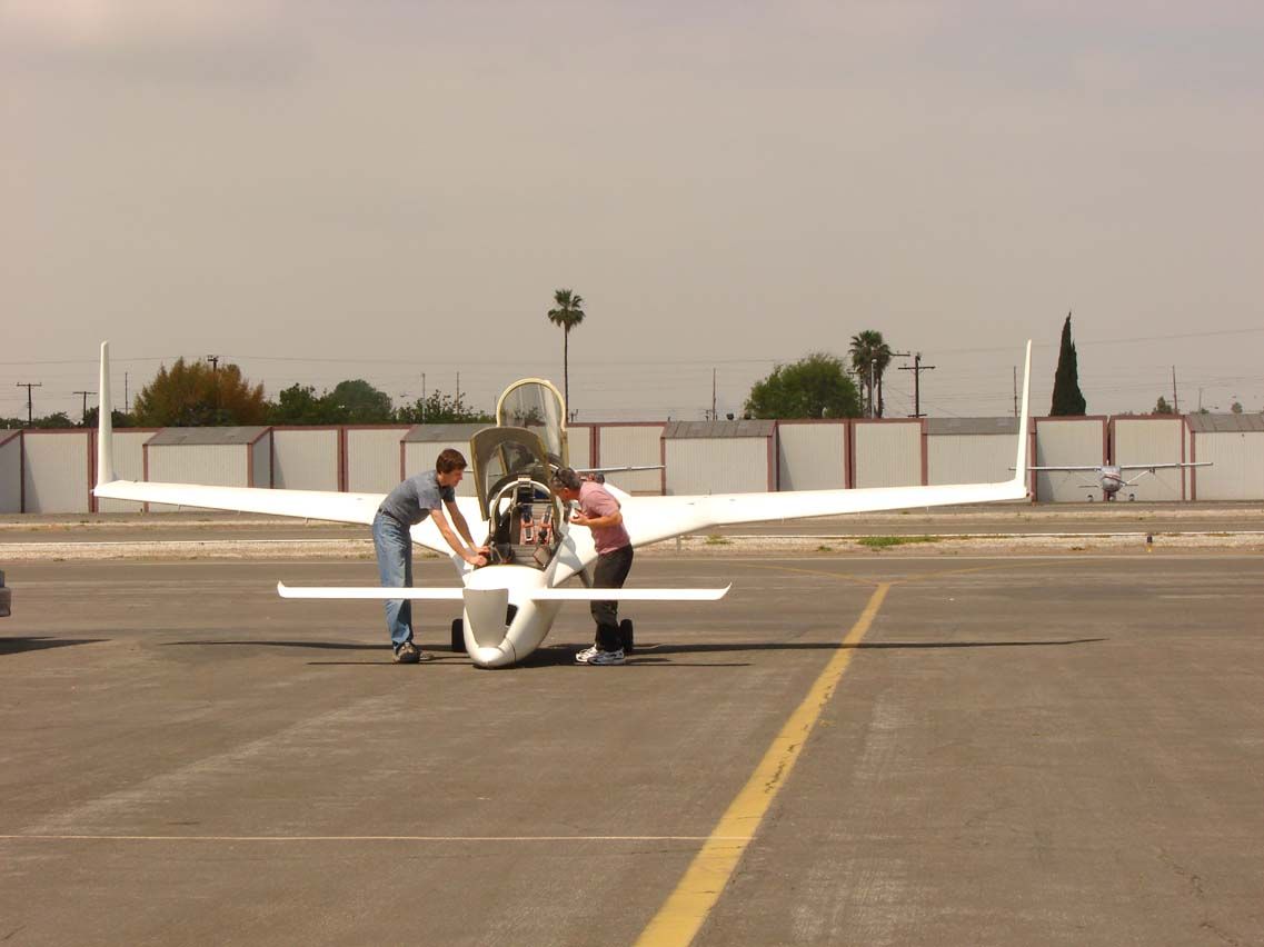

мы перед полётом заправляемся
