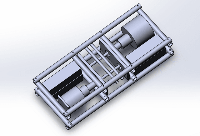

Следующий привод к весенним испытаниям будет примерно таким. Два электромотора, управление микроконтроллером, синхронизация оборотов по энкодерам на датчиках холла.
Сергддд
DesertEagle
Так эт обычная лебедка. А как же быть с укладкой троса ?
Думаю, будет путатся и захлестыватся.
У меня не укладывается в голове, реальные махи крылом, на скорости и под нагрузкой, с таким вашим предложением.
Тут надо мозговать.
Далее, вы продолжаете настаивать на переменой скорости крыла, и ход крыла вверх неким удивительным способом ?
А чем лебедка принципиально отличается от мышц птицы? http://tana.ucoz.ru/_ld/11/81350.jpg Лишь бы обеспечивала нужное усилие и быстродействие. У птиц тоже есть одна главная мышца, которая может только тянуть крыло вниз. С небольшим рычагом, так как сокращение мышцы короткое, но с огромным усилием (примерно в тонну, если перевести вес голубя в размер человека). Остальные мышцы у птицы настолько тонкие и слабые, что служат лишь для управления углом крыла, а не для махов.
Укладка троса нужна и это большая проблема для приводов где много строп (как парапланы). Для жесткокрыльного варианта с одним боковым тросом, необязательна.
Путаются и захлестываются, если крутить мотор в обратную сторону. Это из практики. Поэтому мотор должен разматываться свободно, будучи обесточенным. Чтобы крыло само вытягивало стропы.
Тут надо мозговать.
Тут было и есть много темных моментов, которые можно выяснить только практикой.
1. Хватит ли стартового момента электромотора (моего, по крайней мере), чтобы начать смотку строп под нагрузкой? В теории там все на грани, мотор обеспечивает момент 12 Н*м, а от строп имеется момент примерно 10 Н*м. Было неизвестно, насколько сильно стартовый момент отличается от номинального, он в таких моторах обычно меньше. Оказалось, что хватает. Правда, под полной нагрузкой в полете я еще не проверял. Но нагружал весом при наземке сколько мог, и мотор меня отрывал от земли при махе.
2. Сможет ли крыло разматывать стропы с таким маленьким плечом? От мотора довольно большое сопротивление даже будучи обесточенным. Оказалось, крыло даже при очень слабом усилии при наземке, без проблем раскручивает обесточенный мотор в обратную сторону. Хотя скорость и быстродействие маха вверх в рабочих условиях еще под вопросом.
