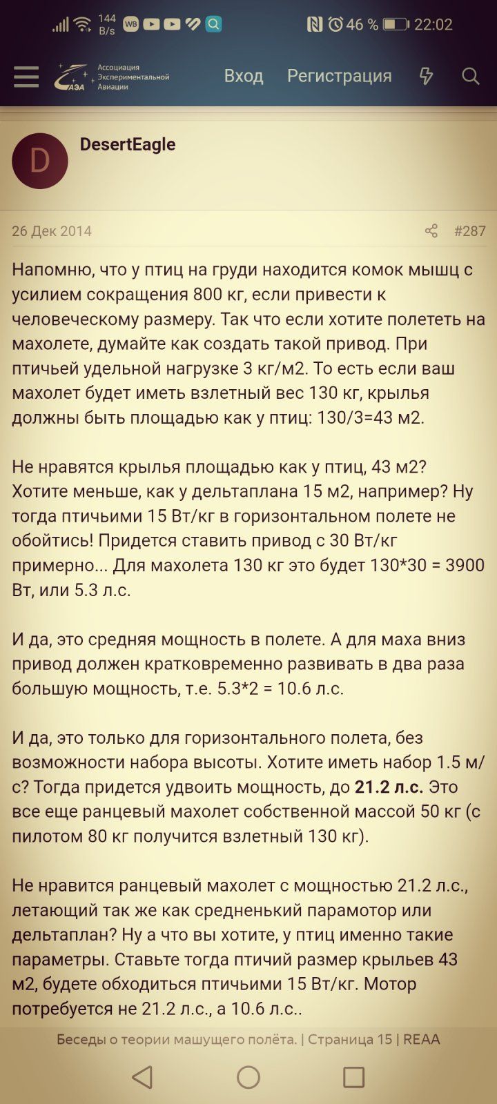

Напомню, что у птиц на груди находится комок мышц с усилием сокращения 800 кг, если привести к человеческому размеру. Так что если хотите полететь на махолете, думайте как создать такой привод. При птичьей удельной нагрузке 3 кг/м2. То есть если ваш махолет будет иметь взлетный вес 130 кг, крылья должны быть площадью как у птиц: 130/3=43 м2.
Не нравятся крылья площадью как у птиц, 43 м2? Хотите меньше, как у дельтаплана 15 м2, например? Ну тогда птичьими 15 Вт/кг в горизонтальном полете не обойтись! Придется ставить привод с 30 Вт/кг примерно... Для махолета 130 кг это будет 130*30 = 3900 Вт, или 5.3 л.с.
И да, это средняя мощность в полете. А для маха вниз привод должен кратковременно развивать в два раза большую мощность, т.е. 5.3*2 = 10.6 л.с.
И да, это только для горизонтального полета, без возможности набора высоты. Хотите иметь набор 1.5 м/с? Тогда придется удвоить мощность, до 21.2 л.с. Это все еще ранцевый махолет собственной массой 50 кг (с пилотом 80 кг получится взлетный 130 кг).
Не нравится ранцевый махолет с мощностью 21.2 л.с., летающий так же как средненький парамотор или дельтаплан? Ну а что вы хотите, у птиц именно такие параметры. Ставьте тогда птичий размер крыльев 43 м2, будете обходиться птичьими 15 Вт/кг. Мотор потребуется не 21.2 л.с., а 10.6 л.с..
Золотые слова.
