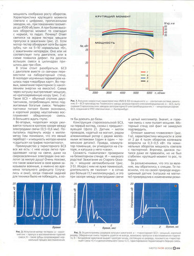

На таблице -
- сверху - зависимость опережения от оборотов
- ниже - зависимость мощности мотора от оборотов
- еще ниже - зависимость мощности генератора от оборотов
- эта картинка уже скриншот с документации на "классический" IDM- ну тот что стоит на половине парамоторных движков (симонини М2, полини тор200, МЗ-34).
поэтому вторая кривая не может иметь отношение к мотору и не может быть его мощностью. скорее всего мощность искры. я думаю ктото описался. ну я практическую пользы вижу только от графика опережения.
в целом соглашусь что зажигание с "кривой" характеристикой опережения в авиапроме не востребовано. для чего и дал ссылку.

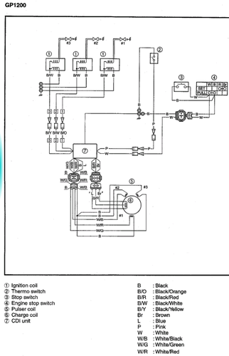

А пока - выложу схему зажигания трехцилиндрового водного мотоцикла Ямаха 1200.
(  Осветительная обмотка генератора не нарисована - но она на водном мотоцикле тоже присутствует. )
Обложка мануала:
Схема нарисована несколько криво... Ее рисовал художник от слова  ''худо''.  Однако понять что там изображено можно.

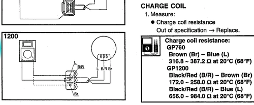

Вокруг ротора генератора расположены через равные углы три индукционных датчика. На картинке углы не равны - потому что художник был лох. В натуре датчики стоят через 1/3 круга.
На роторе есть один выступ ( модулятор ) который последовательно  проносится мимо трех датчиков.
Выступ етот не нарисован - но он есть.
Коммутатор питается от двух последовательно соединенных обмоток генератора с разными характеристиками.
Обратите внимание - сопротивление одной обмотки питания порядка двухсот ом - а сопротивление второй обмотки - порядка восьмисот ом. Они намотаны проволокой разной толщины и имеют разное число витков. Зачем - разберем ниже.
( обмотка вверху справа - около 350 ом  - от другой  ( двухцилиндровой ) модели мотора описанной в том же мануале )

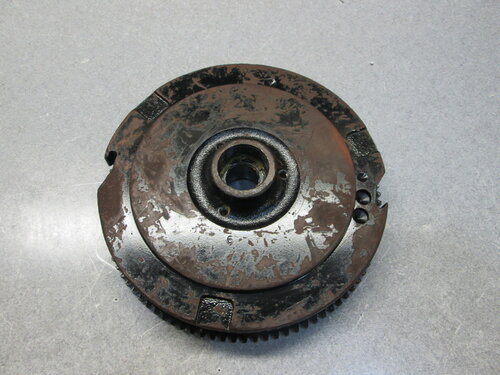

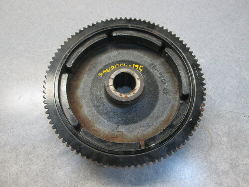

Ротор от трехцилиндрового ПЛМ Меркурий - на втулке в середине - видно напрессованный магнит для датчиков. Виден даже стык  на магните. Расположение этого стыка относительно шпонки . разное у разных моторов - 2 - 3 - 4 - 6 цилиндровых.
Стык магнита смотрит вправо вверх - смотреть на коричневом кольце в полный размер ( кликнуть картинку ).

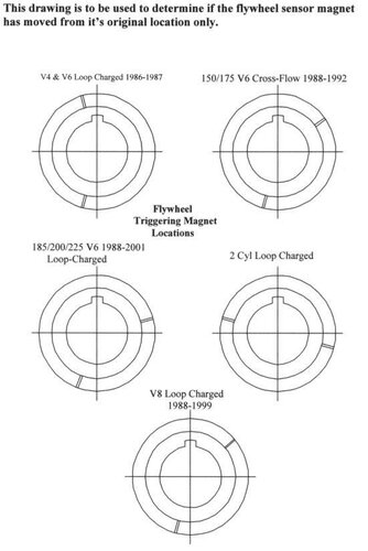

Mercury Mariner Outboard 75 and 90 Hp Flywheel from a 3 cylinder
Магниты в кольце в центре ротора у моторов Меркурий - бывают старого и нового образца. Для каждого варианта - свой вариант устройства датчиков :
Кроме того для моторов с разным числом цилиндров - магнитное кольцо по разному развернуто... При поиске запчастей - нужно точно сверять партнамберы - иначе внешне похожие девайзы - могут оказаться невзаимозаменяемыми.
На рисунке видно расположение стыков полуколец.
На вариантах где магниты прикрыты алюминиевой обечайкой - расположение стыков можно найти катая пальцем по внешней образующей магнита - шарик от подшипника. На стыках - шарик перескакивает вперед.

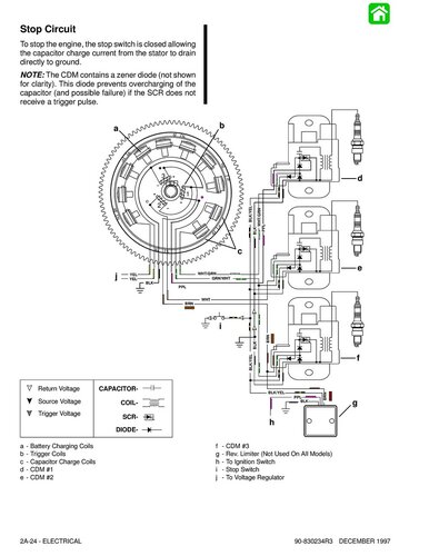

На более новых версиях моторов ПЛМ Меркурий - вместо  блока зажигания CDI - применили модули CDM совмещенные с катушками зажигания. CDM = конденсаторного разряда модуль. CDI = конденсаторного разряда зажигание.Кроме того была несколько изменена система питания  модулей зажигания от генератора.
На прилагаемой схеме - внутри модулей CDM показаны только основные детали. Там может быть еще некоторое количество не указанных деталей. Схема нарисована для понимания процесса - а не чтобы каждый знал что спаять вместо фирменного модуля.
Тем не менее - для тех кто умеет понимать простенькие схемы - думаю картинка будет интересной.
Блок ограничения оборотов до 5500 об/м  ( квадратный справа внизу схемы - присутствует не на всех модификациях. Моторы  без ограничителя не сделаны крепче. Просто там нет защиты от дурака - люди которые знают что от очень больших оборотов мотор может раньше срока рассыпаться - не будут превышать обороты - и наверно даже обзаведутся тахометром... В общем ограничитель - это опция не всегда присутствующая.

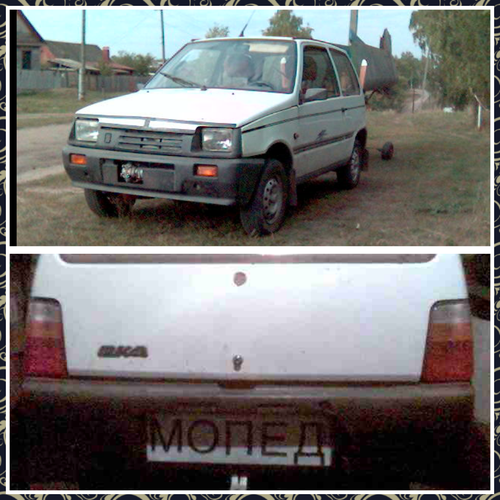

Установка на двигатель мопеда трамблёра от Запорожца(переделанного в бесконтактный) кардинально улучшило работу и особенно запуск при минусовых температурах.........
А мопеда не видно из за трамблера?
kvadratov
http://www.reaa.ru/yabbfiles/Attachments/090527_182422.jpg
У  нашего товарища мопед специфичный. Четырехколесный - но честно 50 кубовый.
Он немного стесняется своего мопеда из за необычности... ИМХО - зря.
На западе  тоже - переодически возникает класс микромашинок.
В некоторых условиях  интересный вариант.
В коробке Оки - четыре передачи. И у мопедного мотора - 4 передачи. Если включить две первых - у последовательно соединенных коробок -  машинка будет буксовать по асфальту - если ее привязать к столбу.
В небольшом населеннлм пункте - реальная замена телеги с лошадью.

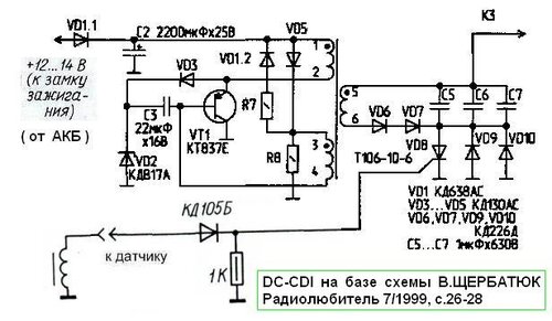

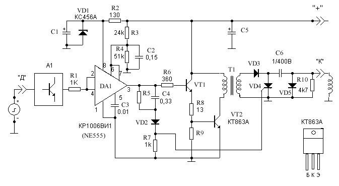

Я про коммутаторы с преобразователем напряжения - в таком роде :
( исходно система спроектирована под работу с прерывателем - но заставить ее работать от индукционного датчика - не сложно. Тиристор и другие детали можно применить более современные )
Описание схемы Щербатюка по ссылке в формате пдф :
http://forum.cxem.net/index.php?app=core&module=attach&section=attach&attach_id=30132

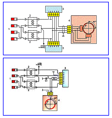

На фото видны две двухискровые катушки - которые ставились на машины Ока первых выпусков. Три провода ВВ на свечи - один на массу. Мне казалось что система с двумя катушками последовательно и коммутатором ВАЗ - сомнительная комбинация. Но человек пишет что все работает.  Наверно такая конструкция сможет работать с коммутатором от Волги ( сто тридцать первым ) - который под индукционный датчик. Этот коммутатор имеет алгоритм работы подобный коммутатору ВАЗ.
Как будут работать две катушки от Оки включенные последовательно в варианте с тиристорно конденсаторным зажиганием - никто не проверял. Чтобы работали - должно хватить энергии запасенной в конденсаторах. Тут не исследованный момент...

Здравствуйте!
Не подскажите схемку или описание работы блока зажигания на  простейшие подвесные моторы SUZUKI df4-6 ?
Блок имеет ограничение оборотов точно 6000, наверно цифровой счетчик оборотов стоит.
Даже на 4-х тактном моторе дает искру на каждую ВМТ.
Блок имеет на сердечнике всего 1 катушку , судя по всему она генератор и она же  датчик положения поршня и высоковольтная катушка зажигания.
Хотелось бы посмотреть устройство, схему и описание подобных систем.
1) Есть там  автомат опережения зажигания зависящий от оборотов ?
2) Что будет при смещении катушки вдоль маховика?
3) Чувствует ли такое зажигание детонацию?
4) Как скажется на работе намотаная дополнительная катушка на тот же сердечник, для отбора небольшой мощности (~100 ма)?
Ткните носом в какую нибудь ссылку, видел в этой ветке поверхносное описание, хотелось бы по подробнее.
Спасибо.
kvadratov
@ sergey2400

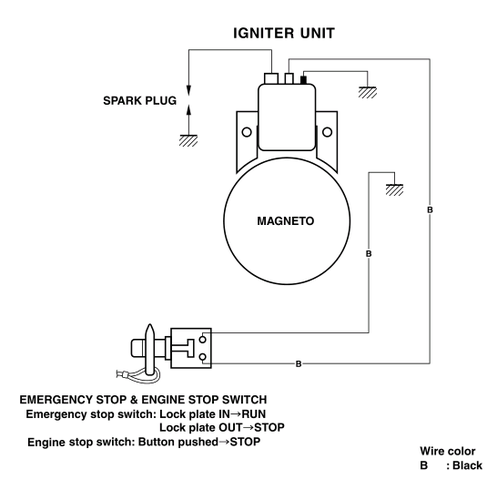

Погуглил что пишут про Ваш мотор.
Нашол инструкцию в формате ПДФ.
http://suzuki.ru/uploads/files/254/DF4_5_6.pdf
Если это инструкция соответствующая Вашему ПЛМ - тогда :
Пишут что мотор оснащен цифровой системой CDI подобной конструктивно применяемым на бензопилах и бензогенераторах.
Ограничитель оборотов цифровой и превышать обороты строго не рекомендуется. При исправной системе зажигания это просто невозможно. Как я понял - получение напряжения для ходовых огней и подобных нужд - надух не предусмотрено. Если зажигалка работает - лучше всего в ее работу не вмешиваться - с'экономите деньги. Ибо иначе - либо зажигалку спалите - либо мотор рискуете угробить раньше срока. Опережение зажигания регулируемое от оборотов там скорее всего есть. Убедиться в этом можно только с помощ'ю стробоскопа. Стробоскоп может подойти не любой - с магнето не все стробоскопы работают. Если  хочется получить дополнительно напряжение для огней и т. п. потребителей - в  принципе можно поставить еще одну дополнительную скобу с  обмоткой - напротив ( или в стороне от ) зажигалки и от дополнительной скобы запитать выпрямитель - стабилизатор и бортсеть.... Проблема только одна - получится ли ,механически разместить еще одну скобу не мешая имеющимся агрегатам.
ПЛМ SUZUKI df 4-6 монтажная схема зажигания.
На форумах пишут что такие моторы более ранних годов выпуска имели магнето без опережения и ограничителя. Но скорее всего там должно было быть реализовано опережение путем механического смещения частей магнето при даче газа. Как на многих отечественных ПЛМ.  Мотор всеже 4  тактный и не очень маленький. Так что наличие изменяемого момента зажигания для него существенно.
Мой опыт по работе с китайскими 4 т мопедами говорит что моторы об'емом 50 - 70 кубиков часто оснащаются зажигалками без изменяемого опережения. При об'еме цилиндра 110 - 150 кубиков - коммутатор  ст изменением угла необходим практически всегда. На полтинниках - изменяемый угол - только на наиболее хороших и более дорогих моделях.

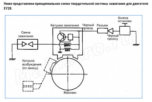

Еще картинка и ссылка - на тему похожих систем зажигания промышленных моторов.
Промышленные - для привода генераторов - бетономешалок - компрессоров и т. п. оборудования.
Как опцию - могут иметь электростартер - и тогда дооснащаются отдельной катушкой для подзарядки аккумулятора.
http://www.mainstro.ru/articles/instr/oborudovanie/generatory-elektrostantsii/generatory-elektrostantsii_784.html

Уважаемый kvadratov, СПАСИБО за оперативный ответ!
Ваше мнение совпадает с моим, я тоже  думал поставить отдельную скобку или две, для внешнего питания.
И без изучения системы смазки, системы охлаждения и кинематики не стал бы повышать макс обороты.
На форуме, где я общаюсь про форсирование этих моторов, мы (теоретики и умеренные практики) обмусоливаем все эти вопросы.
http://www.rusfishing.ru/forum/showthread.php?t=18888
У нас конечно не самолёты.. но крылья у многих есть. :)
Очень хотелось услышать мнение ЗНАЮЩЕГО человека, ещё раз спасибо.
Pisman
Еслихочется получить дополнительно напряжение для огней и т. п. потребителей - впринципе можно поставить еще одну дополнительную скобу собмоткой - напротив ( или в стороне от ) зажигалки и от дополнительной скобы запитать выпрямитель - стабилизатор и бортсеть....
реальное решение. встречается например на парамоторных С-максах. исполнено тупо до невозможности- ставят еще один блок зажигания но с вырванным ВВ проводом. а мощность снимают с провода глушения.
sergey2400
Да катушку намотать могу любую, если найду подходящую скобку. Её ещё пристроить как-то надо  :-/.
А кто нибудь пробовол делать систему зажигания с увеличеной мощностью искры, даёт хоть что нибудь? Интересует ради  увеличения мощности мотора...
