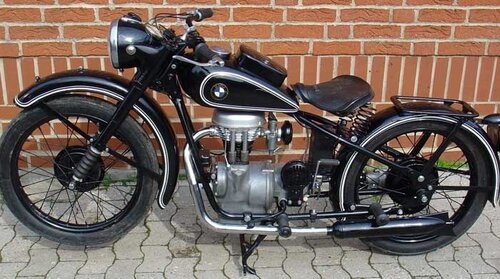

Один  мой  знакомый  при  реставрации  мотоцикла  BMW R 20  -  за  неимением  родного  генератора  ( похожего  на  генератор  от  мотоцикла  Ява - 250  старушка )  поставил  на  хвостовик  коленвала  генератор  от  Восхода ( в  комплекте  со  штатным  «БКС 261.3734»  и восходовской  катушкой  зажигания  « 2102.3705.»
Мотоцикл  не  тот  самый  -  но  аналогичный :
«1937г.  BMW - R 20.»
«Генератор  43. 3701  65W  12 V»
Практически  -  мотоцикл  достаточно  успешно  ездил  -  лишняя  искра  ему  не  мешала....  Недостаточный  угол  изменения  опережения  -  тоже  особо  не  чувствовался....  Думаю  что  этому  способствовала  малокубатурная  размерность  мотора -  всего  192  кубика....  Ход  поршня  -небольшой  -  68 мм  при  диаметре  60 мм....  Почти  мопед.

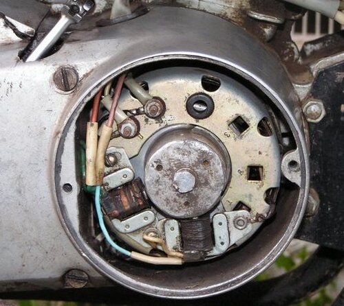

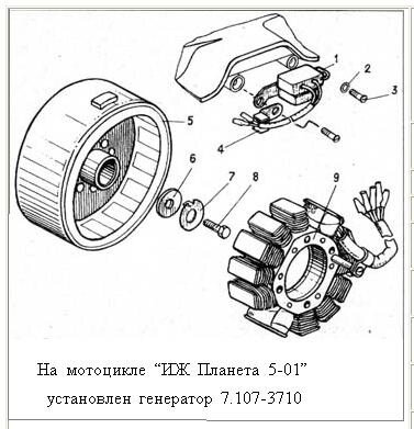

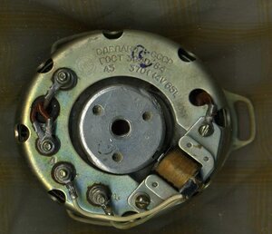

Плохо  что  нет  фотографии  генератора  и  датчика....
Если  это  выглядит  примерно  так :
«Генератор от    ИЖ П 5 - 01.»
-  тогда  проблем  с  импульсом  датчика  быть  вроде  как  не  должно.

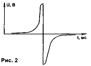

Система  датчик -  магнитный  замыкатель  -  с  неподвижным  магнитом  в  датчике :
«Индукционный  датчик»
Должна  выдавать  сигнал  -  практически  не  изменяющийся  по  амплитуде  ( и  времени  нарастания  импульса )  от  оборотов :
Правда  для  параметрического  изменения  угла  зажигания  -  датчик  с  неподвижным  магнитом  -  тоже  практически  не  пригоден...
Такие  системы  зажигания  имеют  либо  постоянный  угол  зажигания  -  либо  цифровую  систему  которая  по  частоте  следования  сигналов  определяет  обороты  и  в  зависимости  от  этого  -  определяет  время  задержки  сигнала  на  выдачу  искры...  Система  Сарумана  -  вроде  так  и  работает.  Думаю  что  Сарумана  можно  адаптировать  под  любой  датчик  -  хоть  индукционный  -  хоть  Холл  -  хоть  под  оптику.

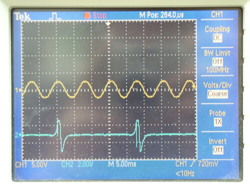

Для  повышения  точности  -  при  применении  индукционных  датчиков  в  процессорных  системах  -  часто  используют  срабатывание  не  по  первому  фронту  импульса  а  по  точке  перехода  импульса  через  ноль.
Импульсы  датчика  генератора Дукати  -  можно  видеть  на  нижнем  луче  осциллографа :
Это  снегоходчики  изучали  генератор  Дукати  от  Тайги  ( РМЗ - 500 )  Верхний  луч  -  импульсы  обмотки  освещения.
