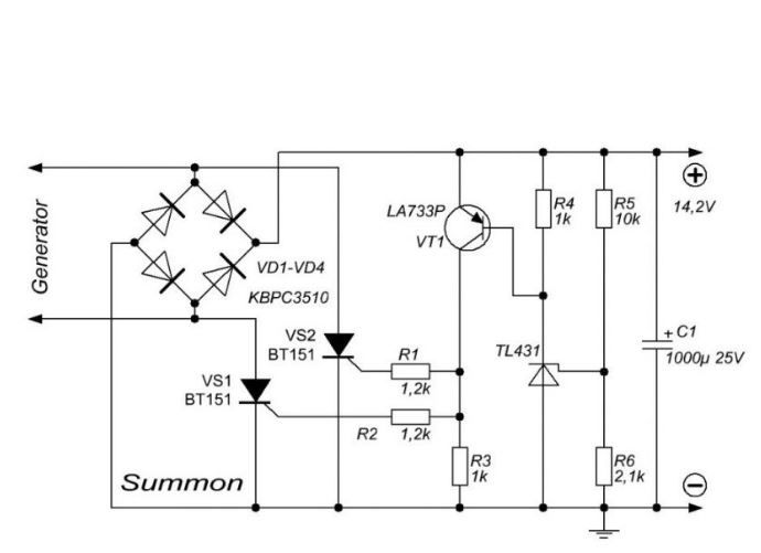

если будет настроение, растолкуйте пжлст почему на полупериоде? речь о цепи, которую "кОзит" тиристор? или речь об управляющей им цепи? (но она ж запитана чрез диодный мост)
Речь о цепи, которую "короит" тиристор, ведь он пропускает ток только в одну сторону. Но для ламп накаливания на самом деле пофигу какая там форма напряжения, эти коммутаторы расчитаны только на освещение.
Вот например схема ниже более правильная:
( при условии что обмотка генератора не на массе как на ваших схемах )

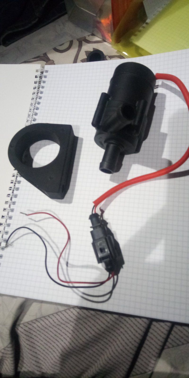

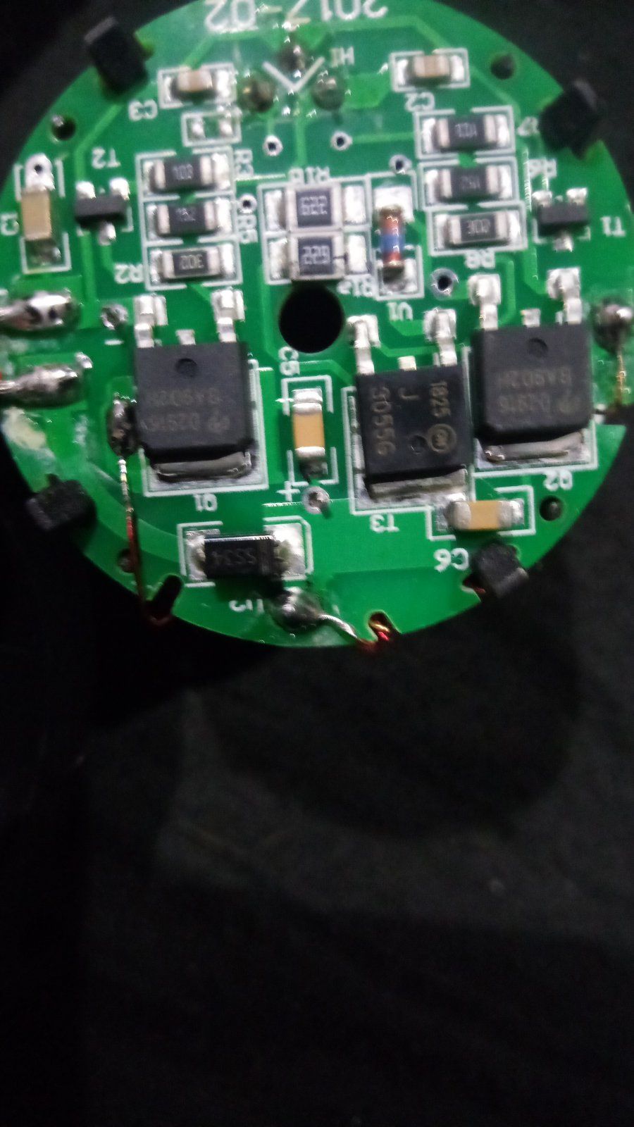

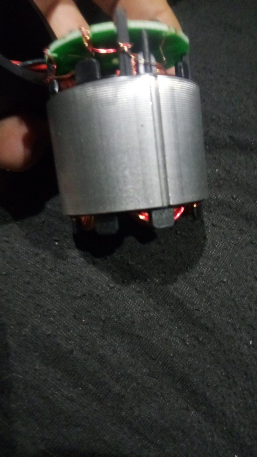

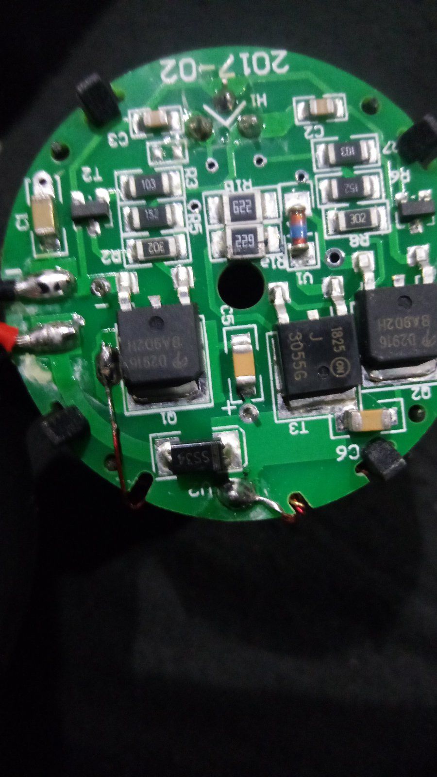

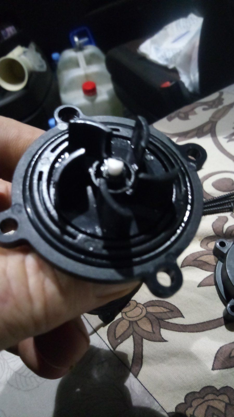

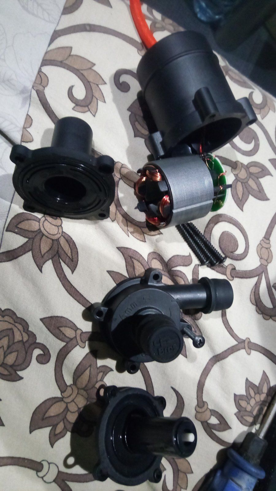

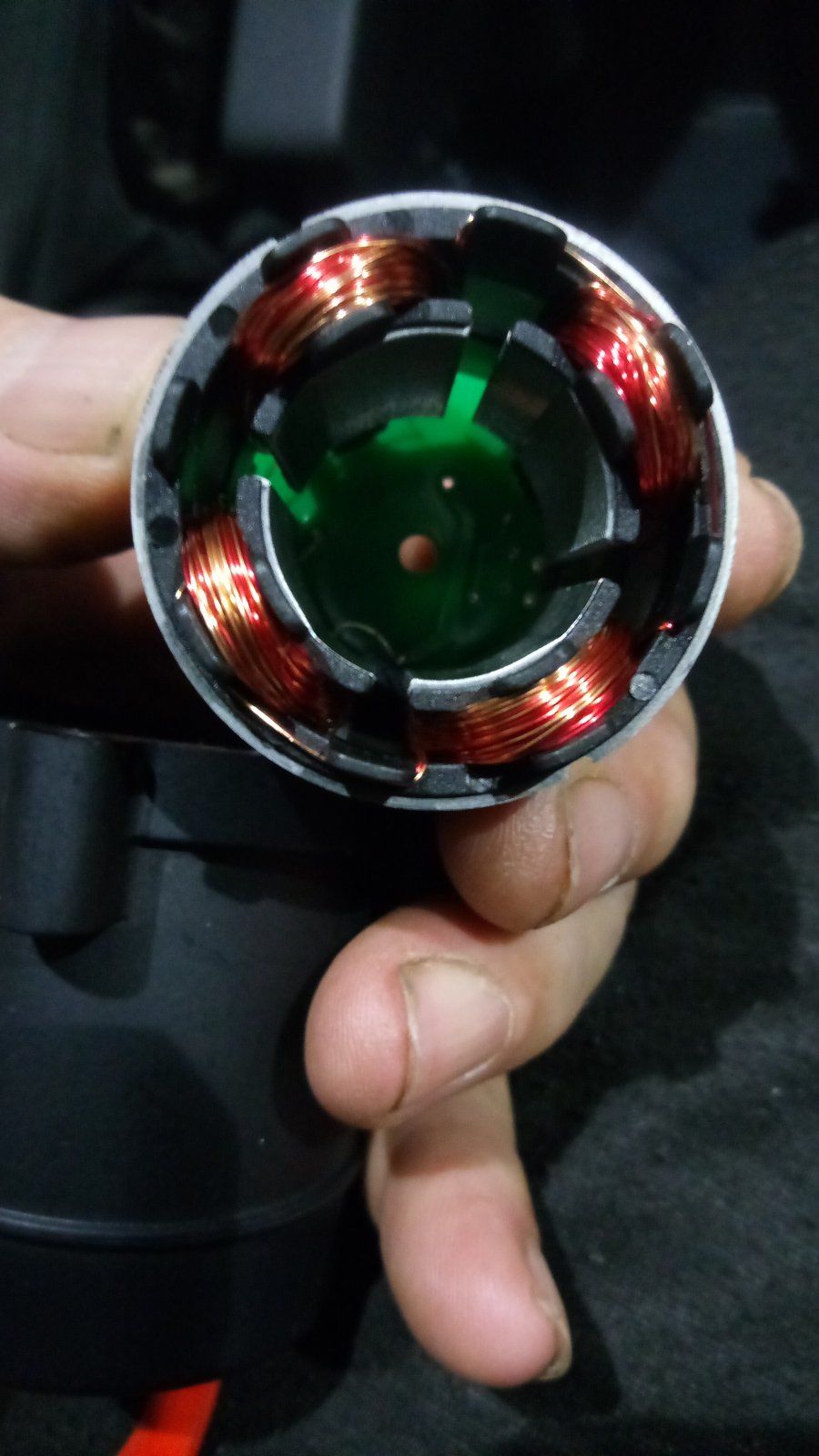

Уважаемые знатоки электроники помогите с советом , есть желание в систему охлаждение двигателя от лодочного мотора поставить электро помпу которую купил на АлиЭкспресс, помпа без сальника а электромотор без щёточный, типа того что применяют на моделях со встроенным электронным блоком. Есть идея ( не моя подсмотренная в журнале за рулём) обойтись без малого круга с термостатом, нужно завязать как то с датчиком температуры чтоб по мере набирания температуры помпа прокачивал охл.жидкость фото прилагаю я его разобрал

Включить через контактный датчик, который раньше ставился на включение вентилятора охлаждения автомобилей ВАЗ.
Или, если хочется задавать порог включения, электронный термостат.

О! Уже теплее)) я в детстве паял немного УНЧ там и всякие приемники, так понимаю в этом электромоторе принцип обыкновенного асинхронного ( или там сингронного) электродвигателя , задаётся частота и двигатель с этой частотой крутится, в схеме есть генератор вот нужно что то придумать чтоб генератор менял частоту в зависимости от сигнала термодатчика. Но тут мои познания в электронике никакие уже ((

Это обезательно прямое включение и дублирующий датчик, только не доверять электронике в наше время думаю лишнее уже, там проблемы в надёжных контактах, всё должно быть пропаено по возможности везде и защищено от вибрации, помпу я разобрал посмотрел там ломаться нечему даже якорь крутиться в керамических втулках если жижу вместо нормального антифриза не заливать то помпа долго будет служить, да и это "Долго" для самодельщика ещё налетать нужно

Если на безщёточный двигатель в питании уменьшать напряжение, то и его производительность тоже будет уменьшаться. Через тот же самый терморезистор.
Вентиляторы охлаждения в компьютере работают по той же безщёточной/безколлекторной схеме. Управляя напряжением усиливается или уменьшается его производительность.

Вентиляторы процессора в современном компьютере управляются несколько иначе , они управляются с помощью ШИМ ( т.е. импульсами). Менять просто линейно напряжение на вентиляторе ( помпе) конечно же можно но это менее эффективно, так как есть ограничения на минимальное пусковой ток и напряжение для эл.двигателя. Например минимальное напряжение для помпы может быть около 7Вольт а обороты упадут только на половину что может быть все равно много. Сделать управление помпой с помощью ШИМ на сегодня не является какой то проблемой..

Эффективнее, разумеется, но схемой подачи импульсов, которая уже в помпе будет управлять ШИМ схема снаружи. Не выглядит отказоустойчиво.
Набор резисторов и 3-4-х позиционный переключатель попроще и понадёжнее, а уж в случае отказа всегда можно выкрутить на МАХ и подать напряжение напрямую на помпу. Полагаю, что нет необходимости очень строго соблюдать Т двигателя +\- 1 градус и менее, как заморочились инженеры АУДИ в 90-х.
Нескольких, примерно подобранных режимов будет достаточно.
