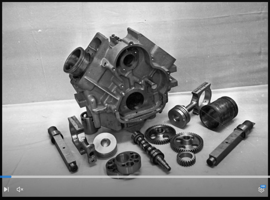

В таком случае вокруг неподвижного узла БШМ само собой напрашивается организация цикла Дизеля и два такта. Но проблема "выкрашивания зубьев шестеренчатых пар" остаётся.
А что мешает организовать подпружиненную секцию внутри ползуна в БШМ, схожих по принципу действия с демпфером крутильных колебаний на классических ДВС?
Как может остаться проблема которой не было. У Баландина был отсек бесшатунного дизеля где за один оборот вала происходило два рабочих хода. И там тоже были шестерни. Конечно за 100 лет может выкрашиваться все что угодно. Но голову то надо иметь.

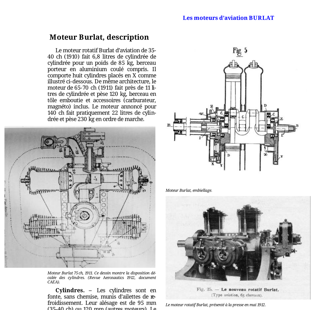

Был Парсонс (тот правда паровой), потом Бурле.
с гироскопическим моментом ничего не поделаешь, а в части масла - есть варианты, если изолировать картер от цилиндров. Например, как у Вуля было - металлографитовые кольца. Или лабиринтные уплотнения - т.к. поршень вывешен в цилиндре и не трется о стенку. Вот только ресурс всё портит, лучше обычных поршневых колец - пока никто ничего не придумал)
в двигателях Парсонса и Бурле - зубчатых пар не было.
Посмотреть вложение 606644 Посмотреть вложение 606645
Вот именно, кольца никуда не деваются. А двигателт Парсонса и др. это как схема вертолета, которую Архимед нарисовал на стене пещеры. А по факту без соединительного вала это не работает. Или эксцентрик, как у Клода.

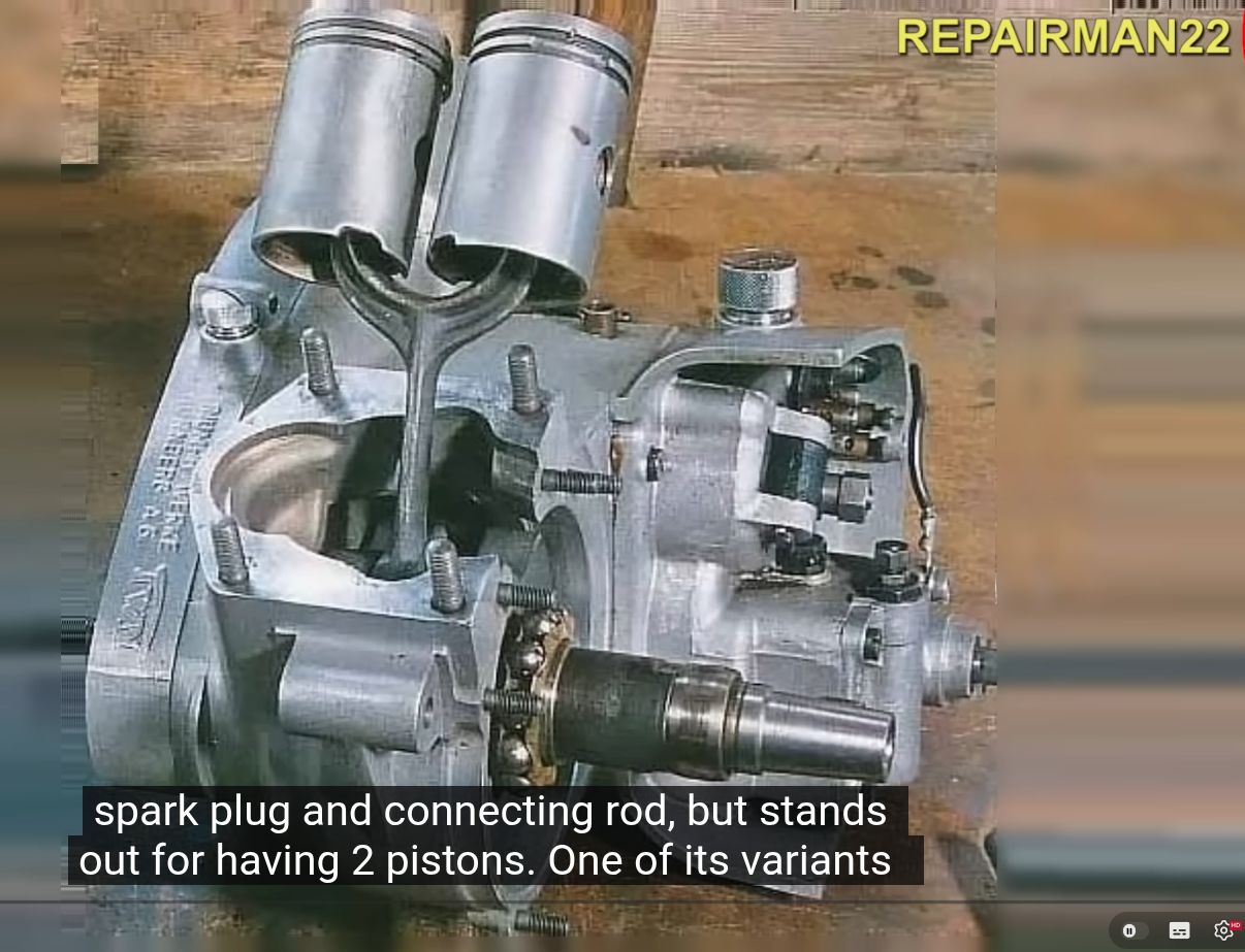

Судя по этому фото - уважаемый cloud все же был не первым, в части спаренных эксцентриков.
Кстати, если кто-то знает подробности про этот двигатель - прошу поделиться.
