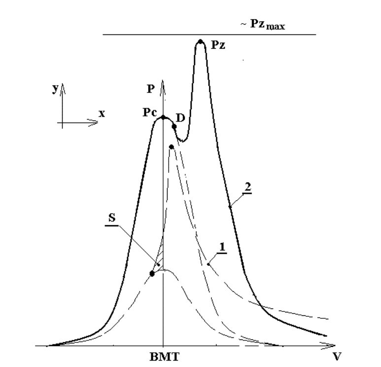

В принципе, вся представленная ИГА теория, охватывается одним лишь графиком. Кто не поймёт, могу отдельно разжевать.
вот тут как раз всё понятно.
проблемы тут две.
1. при сверхвысокой степени сжатия.
в стандартном исполнении КШМ и сверх высокое расширение.
и давление от точки Pz падает слишком быстро по мере ухода поршня вниз.
так как расширяется объем значительно больше чем в 10 раз,
а расширение более 10 не имеет никакого смысла
2. нужно очень точно давать зажигание или
впрыск солярки в точке D чтобы обеспечить воспламенение
а особенно и полное сгорание до точки 2 на графике,
так как оно происходит при очень быстром расширении.
эту тонкую грань выловить на практике не получится.
тем более для разных режимов.
то есть подход в лоб (по иббадулаеву) не подходит.
это реализация которая не заработает

А вот здесь вы не угадали, процесс смещения пика давления за ВМТ означает лишь одно, избежать разрушения ДВС, потому что при "традиционном" подходе так и було бы.
Трудно не догодаться, особенно когда подсказку выложишь на блюдечке для всех желающих.
Поэтому то до сих пор не существует таких регуляторов, которые точно прогнозировали бы изменение большого количества переменных данных при изохорном сгорании, здесь требуется как минимум пара дублирующих систем с датчиками обратной связи. А при изобарном рабочем процессе регулирование параметров давления в ВМТ значительно проще, а более крутой характер спада давления говорит лишь о том, что процесс окисления топлива произошел там где надо, вблизи ВМТ а не в конце хода расширения, как у обычных диэелей.

.. не существует таких регуляторов, которые точно прогнозировали бы изменение большого количества переменных данных при изохорном сгорании
скорее всего ничего и не получится.
крайне быстро нарастает объем,
и для каждого угла и нагрузки скорости воспламенения и горения
будут настолько катастрофически отличаться, что будет работать только в
узком диапазоне углов/нагрузок.
Иббадулаев не смог реализовать как раз по этой причине.

Не от качества, а от точки "D" на "диаграмме".

Нет стабильности при сверхбыстром нарастании давления.
при сверхбыстром наборе объема ещё хуже.
тут и горение может прекратиться и никак невозможно
постоянство давления обеспечить, так как КШМ тянет поршень вниз
после ВМТ
согласно своей кинематике и притормозить это невозможно
в классической схеме.
у вас с одной стороны резко нарастает давление.
причем скоростью сгорания управлять динамически нельзя.
одновременно объем увеличивается стремительно
и тоже управлять нельзя. каким образом обеспечить
при этом постоянство давления? никаким. это не реализуемо

Я уже говорит и просчитывал выше КПД КШМ как преобразователя
и способы его поправить. перенос углов зажигания на большие градусы
после ВМТ. это только лишь способ переноса пика давления на другие
приведенные плечи рычага через который газовые силы приводят
вал во вращение. и на этом всё.
То что меняются условия горения топлива,
очень трудно обеспечить правильную точку поджига,
рассчитать скорость воспламенения и сгорания
так чтобы топливо могло сгореть полностью.
всё это лишь следствие этого переноса.

у вас сжатие 54. в двигателе. вы после точки ВМТ прошли допустим 19 градусов.
и дали впрыск топлива.
у вас механически дальше объем нарастает стремительно.
очень быстро. поршень разгоняется раскрывая объем.
а у вас ещё процесс воспламенения не закончился.
переставьте зажигание на моторе на позднее градусов на 30 позже.
посмотрите что получится. тут тоже самое. только проблема
усугубляется степенью расширения кратно

Вы никогда это не сделаете, потому что там где есть плечо, там уже давно нет давления, а там где это давление есть (возле ВМТ), там почти нет плеча. Выбираем последнее, ибо выбора нет.

На угле в 19 градусов вы ничего не воспламените, потому что единственным условием воспламенения является высокая температура, которая зависит от давления, а давление можно получить только в ВМТ.
И на этом всё.
