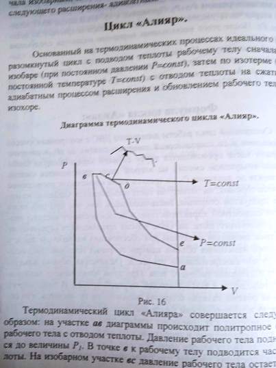

Статья популистская, без доказательств. Прилагается множество иллюстраций, но и по ним толкование неверное.
