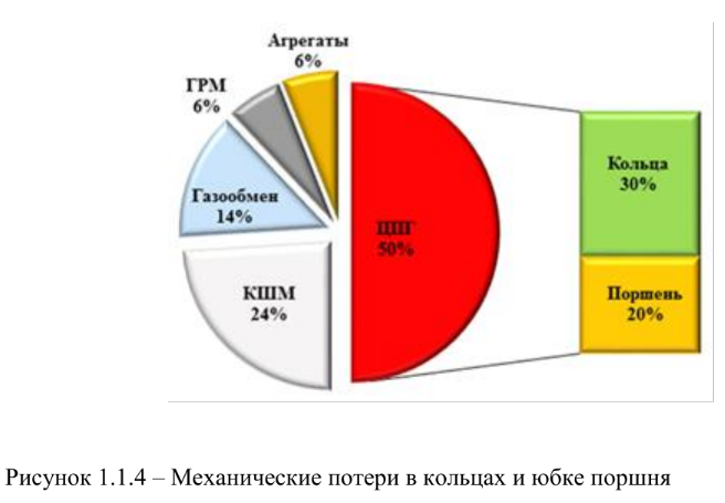

Парадокс ситуации в том что вы получаете 55 бар давления на 8 градусе после ВМТ
сжигая топливо в рабочем ходе. Но использовать силу давления начинаете только когда это давление
снизилось уже до 25бар и продолжает падать.
Это как раз и происходит потому что коэффициент транформации КШМ он разный
для разных углов поворота кривошипа. Всё это я описывал выше. прочитайте внимательнее ;-)
Это то что называют геометрическим КПД кривошипа.
