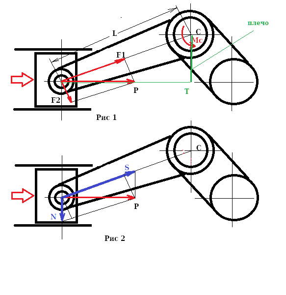

А ВЫ можете понять -" КАК НАХОДИТСЯ КРУТЯЩИЙ МОМЕНТ ДВИГАТЕЛЯ (" - что радиус там просто есть как постоянное - и Вы никак без него момент не посчитаете - хоть мгновенный, хоть крутящий?
спецуяльно для упертого неуча рассказываю- те картинки с силами которые вы тут копируете а сам трижды обсчитывал на калькуляторе - считал и газовые силы и силы инерции и суммировал их и рисовал кривулины на большом ватмане по точкам через 15 градусов и для сил и для моментов
первый раз в курсовом по двс, второй раз в дипломе, а третий в армии когда зампотеху курсовой по двс делал
поэтому прежде чем надувать щечки извольте познакомится хотя бы с физикой за среднюю школу и подобный бред в подворотнях рассказывайте, подобным себе неучам а не здесь где все таки люди кой чему учились
открою вам страшную тайну, которая конечно в вашу головку не поместится- крутящий момент двигателя не зависит от величины радиуса кривошипа и вообще от механизма преобразования возвратно-поступательного движения во вращательное- хоть кшм, хоть бесшатунник, хоть зубчатая рейка с шестерней (такие тоже есть и даже работают)
разные механизмы и радиусы влияют на крутящий момент двигателя только через разные механические потери в разных механизмах- короче кпд у них чуть разное будет
а определяется крутящий момент- работой цикла, вот какую работу газы совершили за 2 оборота коленвала (для четырехтактного конечно) в цилиндре такая и передастся на выход за минусом потерь на трение и привод разных насосов и устройств типа распредвала (согласно известного закона сохранения энергии)
и работа эта может быть определена как крутящий момент умноженный на угол поворота (это школьники из физики знают за среднюю школу, но вы там конечно не присутствовали)
поэтому если разделить эту работу на 4 Пи (это столько радиан в 2-х оборотах- информация для упертых неучей) то и получится крутящий момент двигателя,
вот именно так в теории двс и считается крутящий момент- и как видно нет здесь никаких радиусов кривошипов и не зависит он от них
Нужно обсчитать индикаторную диаграмму- найти индикаторную работу цикла, умножить на число цилиндров, умножить на кпл механизма преобразования и разделить на 4Пи- и буиииит вам щастье- то бишь крутящий момент
Поэтому прежде чем пытаться здесь нести пургу возьмите учебник по физике за среднюю школу и попробуйте понять что там написано, а то позорище одно на поверхности плавает

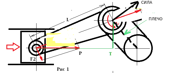

черным рычаг и сила. госспади, за что мне это наказание-то...
где я провинился!?
Зачем ВЫ замазали силу которая шла вдоль шатуна? ОНа как раз есть и сгибает шатун. СИла Р есть на поршне, а вот замазать надо было F2. ЕЕ нет, есть сила N, но на поршне!:)
