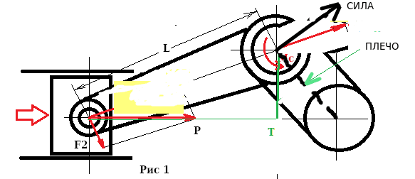

РАбота указана правильно. Время появляется в формуле мощности. Мощность это когда важна не только проделанная работа, но и время в которое она была проделана. :)
Зачем ВЫ замазали силу которая шла вдоль шатуна? ОНа как раз есть и сгибает шатун. СИла Р есть на поршне, а вот замазать надо было F2. ЕЕ нет, есть сила N, но на поршне!:)
я ее перенес туда где она прикладывается к рычагу, мы же не сгибание шатуна рассматриваем,
а плечо рычага с помощью которого на валу создается крутящий момент.
мы же этот момент сравниваем в разных кинематических схемах. или что?

ТАм нет силы Ф 2, момент на кривошипе КВ конечно есть. Но его создает сила на шатуне, которую Вы стерли...

Так это сила N на поршне, а не на шатуне. А на поршне моменты силы тоже нет. Там нет плеча!
Что касается силы F2, то это тоже НЕ плечо и ее не существует в природе!
Я же говорил, не всем дано увидеть момент на шатуне. Сия истина доступна не всем. Ну и на закуску - что же перекладывает поршень в В.М.Т.? Сила N появляется после контакта поршня с нижним зеркалом цилиндра.

Если Вы посмотрите ф
спецуяльно для упертого неуча рассказываю- те картинки с силами которые вы тут копируете а сам трижды обсчитывал на калькуляторе - считал и газовые силы и силы инерции и суммировал их и рисовал кривулины на большом ватмане по точкам через 15 градусов и для сил и для моментов
первый раз в курсовом по двс, второй раз в дипломе, а третий в армии когда зампотеху курсовой по двс делал
поэтому прежде чем надувать щечки извольте познакомится хотя бы с физикой за среднюю школу и подобный бред в подворотнях рассказывайте, подобным себе неучам а не здесь где все таки люди кой чему учились
открою вам страшную тайну, которая конечно в вашу головку не поместится- крутящий момент двигателя не зависит от величины радиуса кривошипа и вообще от механизма преобразования возвратно-поступательного движения во вращательное- хоть кшм, хоть бесшатунник, хоть зубчатая рейка с шестерней (такие тоже есть и даже работают)
разные механизмы и радиусы влияют на крутящий момент двигателя только через разные механические потери в разных механизмах- короче кпд у них чуть разное будет
а определяется крутящий момент- работой цикла, вот какую работу газы совершили за 2 оборота коленвала (для четырехтактного конечно) в цилиндре такая и передастся на выход за минусом потерь на трение и привод разных насосов и устройств типа распредвала (согласно известного закона сохранения энергии)
и работа эта может быть определена как крутящий момент умноженный на угол поворота (это школьники из физики знают за среднюю школу, но вы там конечно не присутствовали)
поэтому если разделить эту работу на 4 Пи (это столько радиан в 2-х оборотах- информация для упертых неучей) то и получится крутящий момент двигателя,
вот именно так в теории двс и считается крутящий момент- и как видно нет здесь никаких радиусов кривошипов и не зависит он от них
Нужно обсчитать индикаторную диаграмму- найти индикаторную работу цикла, умножить на число цилиндров, умножить на кпл механизма преобразования и разделить на 4Пи- и буиииит вам щастье- то бишь крутящий момент
Поэтому прежде чем пытаться здесь нести пургу возьмите учебник по физике за среднюю школу и попробуйте понять что там написано, а то позорище одно на поверхности плавает
Если Вы посмотрите формулы, то увидите, что радиус кривошипа в ДВС с КШМ входит как ПОСТОЯННАЯ. Неспроста размерность у "КРУТЯЩЕГО МОМЕНТА"- н*м. Метры как раз от радиуса кривошипа. Ну и сами подумайте, как может момент (ЛЮБОЙ момент, хоть крутящий, хоть изгибающий), быть без плеча?

черным рычаг и сила. госспади, за что мне это наказание-то...
где я провинился!?
Барада, Вы НЕВНИМАТЕЛЬНЫ!!! Разговор идёт о моменте на ШАТУНЕ от силы Р, а Вы показываете момент на кривошипе, то бишь на выходном валу. от силы S, Так что правильно Вас наказали))
О как! Андрей, Вы сильны как никогда!
1. Сила S, идущая вдоль шатуна, его никак не сгибает (сгибает только сила F2, которую Вы не признаёте.:cool:)
2. Разделять силу Р на ДВЕ, приложенные к РАЗНЫМ телам - поршню и шатуну - свидетельство Вашего провала. Аргументация кончилась, начались фантазии, лишь бы не было этого "момента на шатуне"
Сила Р приложена к поршню, передаёт её без изменений на шатун, и тут уже Р раскладывается на две.
то есть вы чихать хотели на теорию двс, о которой понятия не имеете
но если так считаете, то все же расскажите как находится крутящий момент двигателя, который на выходном валу постоянный, если тот момент про который вы тут рассказываете все время переменный да еще и отрицательное значение принимает 3 такта из четырех

Вот вы, двигателисты, всё-таки профдеформированные. Вам про одно, вы видите совершенно другое - и на то, что вам привиделось, начинаете опровергать. Я не опровергаю ни практику, ни теория ДВС. Я УТОЧНЯЮ работу КШМ, в ДВС или в поршневом паровике, или гидропоршневом двигателе, неважно, какого двигателя, главное, чтоб с КШМ и поршнем. Классическая раскладка силы Р не даёт ответа, откуда появляется перекладка поршня в В.М.Т. Момент на шатуне от силы Р это делает в полном соответствии с положениями термеха. Кроме того, наличие этого момента объясняет, как и откуда появляется сила N.
Немного добавлю.
3. Сила F2 есть тангециальная составляющая силы Р, действующая на шатун, и действует на длине шатуна L.

Ну, уже получается правильный вопрос задать. Нет, мы не рассматриваем ВЫХОДНОЙ, он же крутящий момент. Мы рассматриваем разложение силы Р на шатуне, классическое - из учебника, и моё, с указанием момента на шатуне. Если не лень самостоятельно провести такое разложение, то из рис.1 выйдет рис.2.
А про выходной момент и его "независимость" от радиуса кривошипа это уже в процессе дискуссии "гуру" теории ДВС привнесли.
