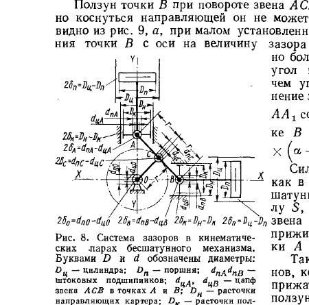

Почему?
Крутите себе на здоровье, что мешает то?
Тут у всех общая блажь которая заключается в мании исключения из конструкции БСМотора соединительного вала. А без этого вала крутится конечно не будет и не только за вал. Есть эксцентриковая схема, там можно обойтись без вала...

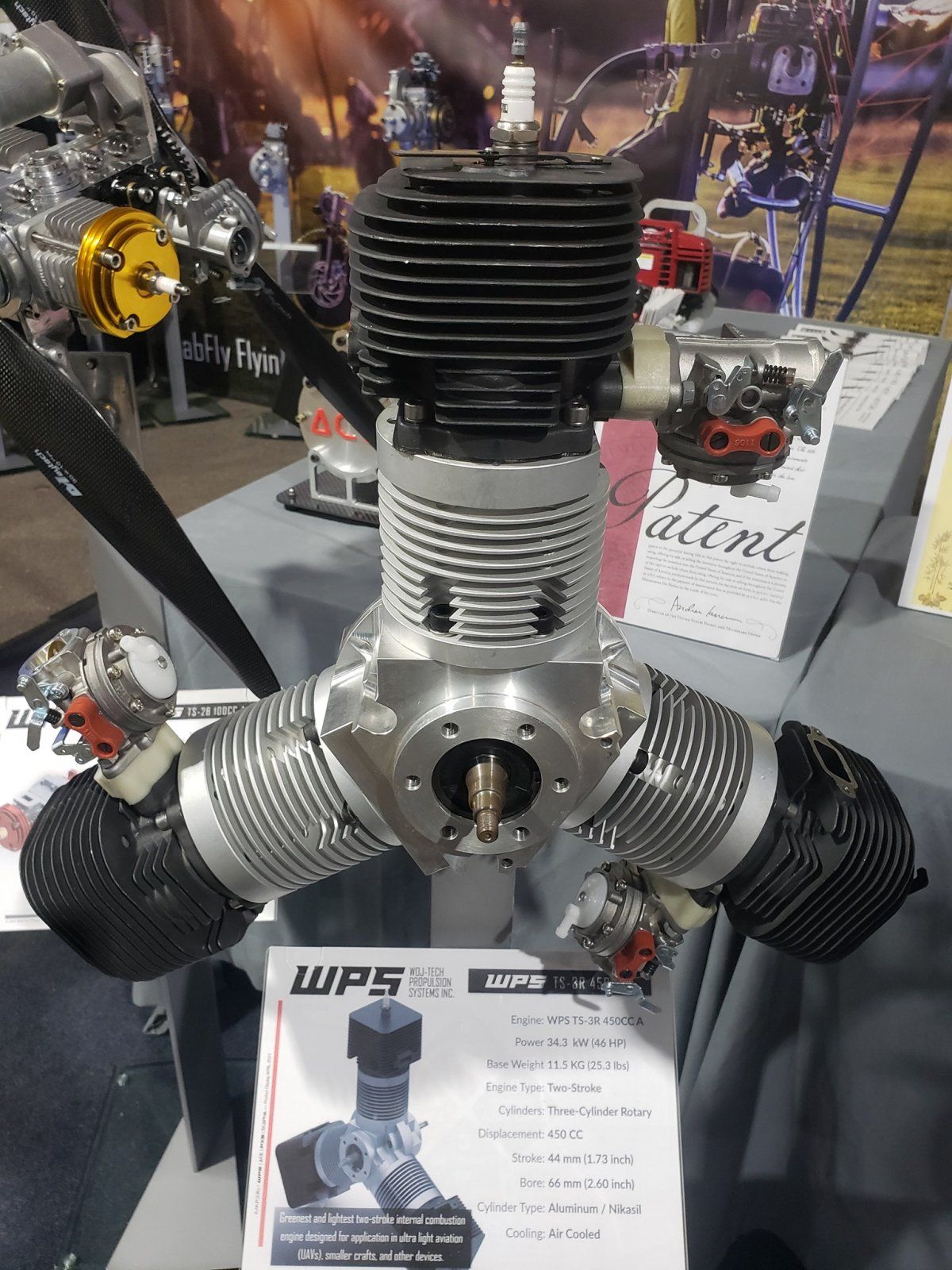

Польская крейцкопфная звезда 46лс 11.5кг. В отличие от местной тусни у них есть линейка моторов и результаты испытаний в университете Модена, Италия.
Гдето у меня на дисках есть видео, фото поработавших экземпляров и патенты. Слева частично видно их экзотический оппозит.
