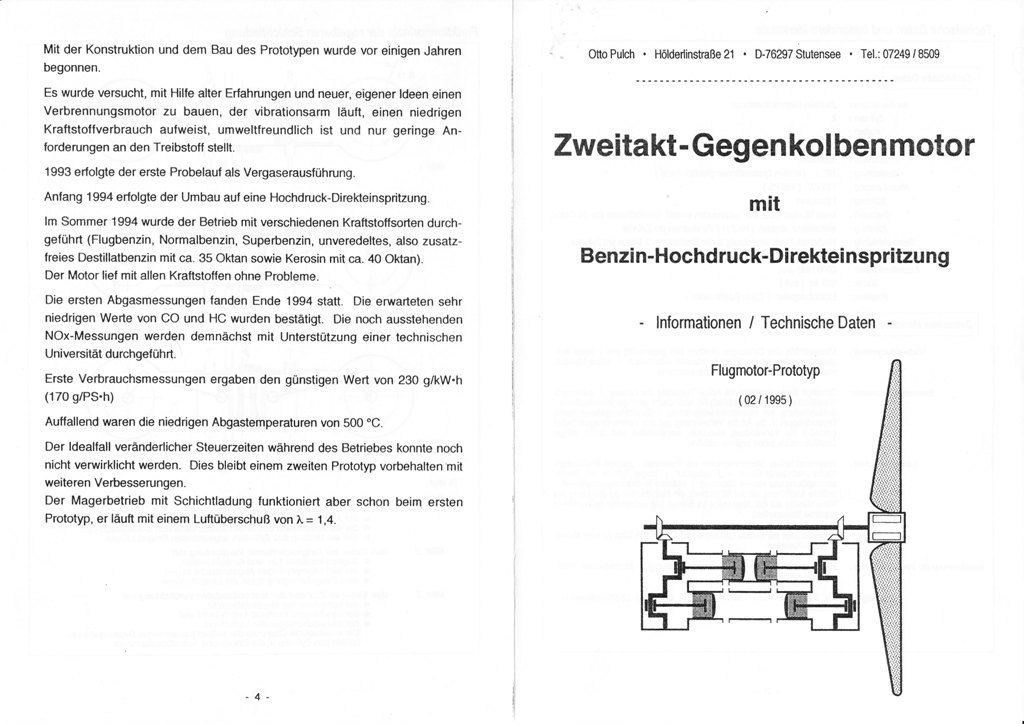

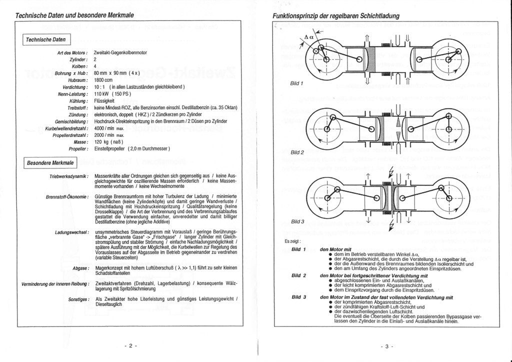

Алексей Геннадьевич, тот дедок был тоже самодельщик. Поэтому вряд ли двигатель имел какую-то дразнилку. Нашел тот его скромный буклетик, у меня даже такого не было, схема, технические данные и краткое описание. К сожалению, без фото. А год был 1995, склероз немного подвел.  :)

Владимир Илларионович, это другой двигатель. У немцев был безиновый гоночный ПДП для мотоциклов, забыл его марку. Где-то валяется брошюра с описанием этого движка.
Вот, правильная схема с ПДП! :)
К сожалению - шатунная.. ;D
А если бы сделать БСМ, то можно было бы отказаться от коничек...

А если бы сделать БСМ, то можно было бы отказаться от коничек... И один соединительный вал на два мехнизма?
Конечно, как мы и сделали на Каспии 65 например.
Но применение ПДП вызывает много вопросов...
