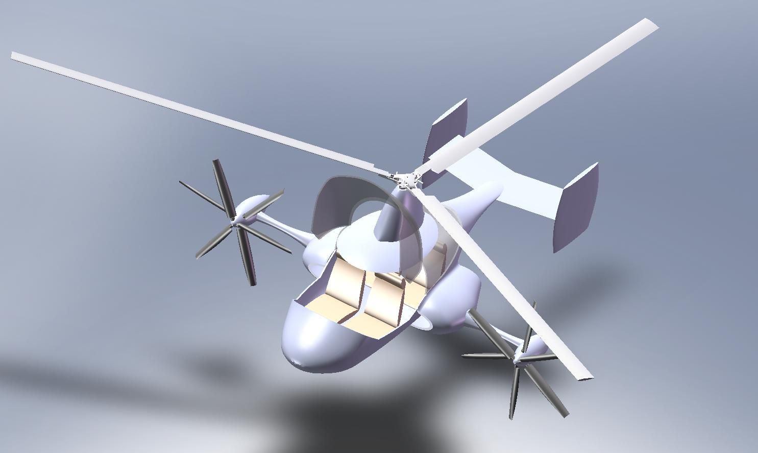

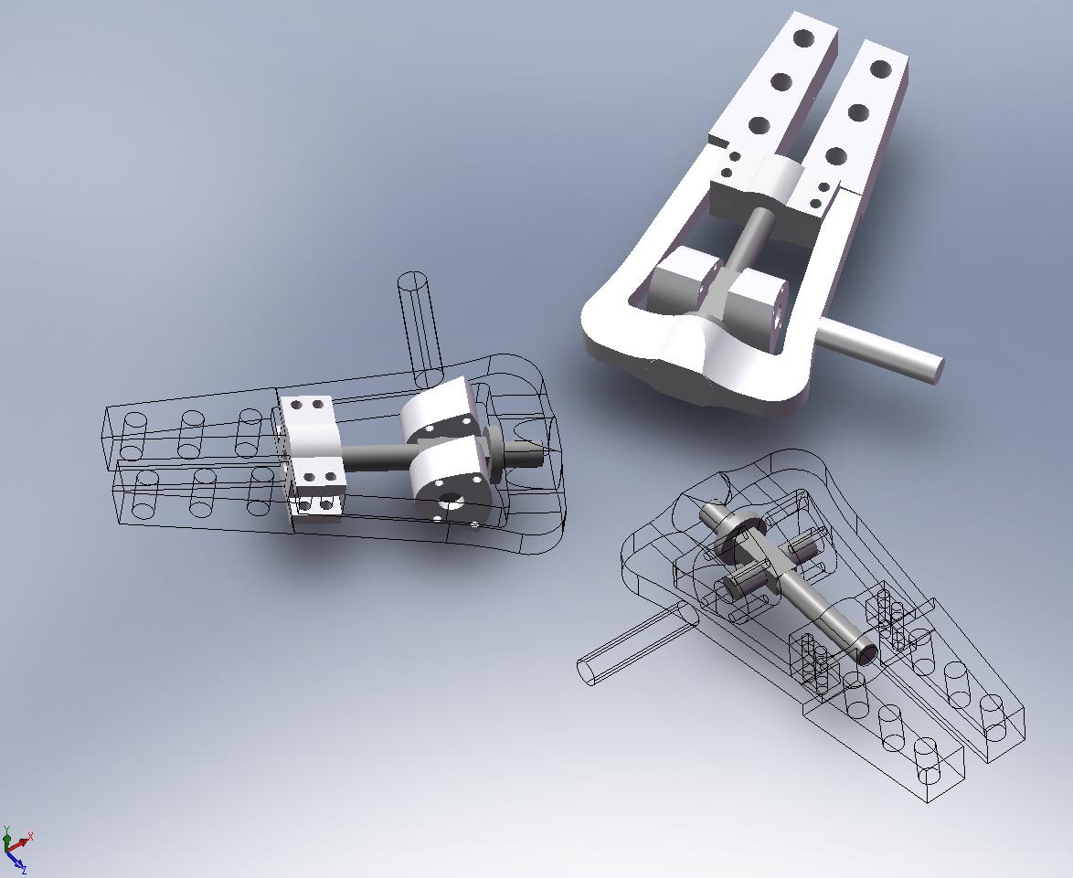

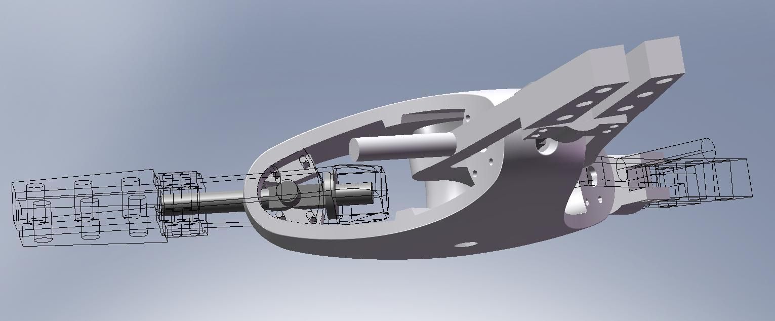

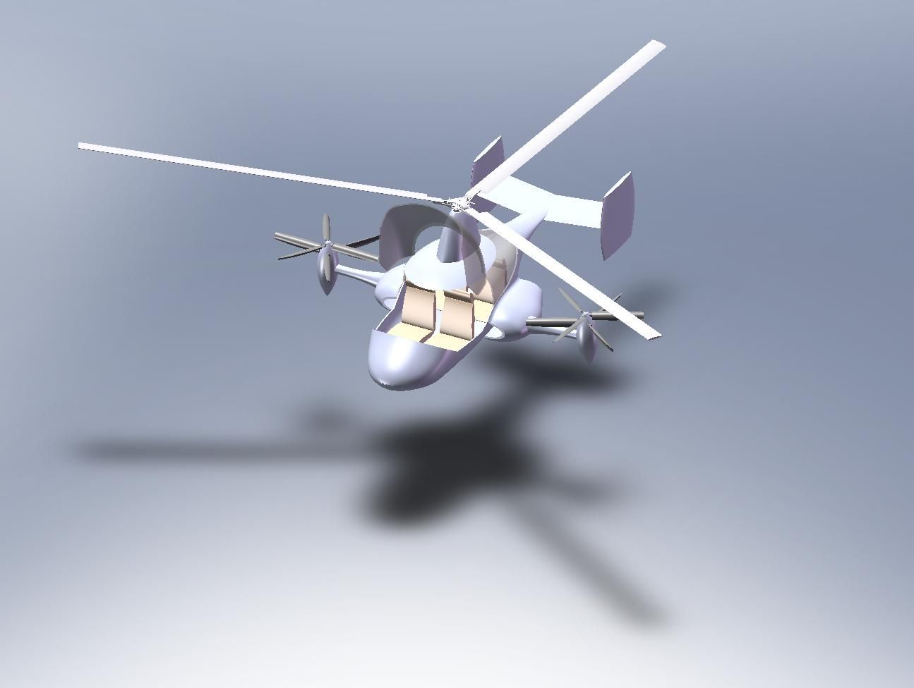

Володя,
и еще - ты просил показать "свое" - вот оно свое, так сказать практикум по Солиду
Leon CX
Будь просто - смог бы каждый...
Робота со сложными поверхностями и сборками
cloud
Мне нравятся бесшатунные моторы
Украина
Молодец, Леонид! Солид я попробовал, дается туговато, но свое "чудо" нарисовал. А тебя не узнать в крайних постах. Вот в таком тоне с тобой интереснее было бы вести диалог.  ;D
Leon CX
Нарисовать не штука, нарисовать можно черта с рогами :) вот рассчитать (и не ошибится) и привести к оптимуму - это будет полдела.
Вообще, Володя, продукта от меня не жди скоро (иными словами железо пилить я буду не скоро) иду следующим путем:
- разбираюсь с SolidWorks (уже пол пути сделано);
- разбираюсь с CosmosWorks (FEA, CosmosMotion и по возможности CosmosFlow - уже часть пути пройдена);
- разбираюсь с SolidCam (для формирования G-code для фрезерного и токарного станков);
- разбираюсь с Mach3 и Visual Mill (cистема управления фрезером и токарным станками);
- собираюсь приобрести фрезер и токарный станки с шаговыми моторами или переоборудовать их под ШМ управление (уже кое что прикупил);
Паралельно немного всего и теории, и практики….вот когда вся каша в голове уляжется можно будет начинать продукт выдавать
(и выдавать эффективно), а пока увы, учимся :)

Нарисовать не штука, нарисовать можно черта с рогами  вот рассчитать (и не ошибится) и привести к оптимуму - это будет полдела.
В лучшем случае, научился выполнять основные примитивы, это хорошо видно в опубликованных примерах, тут люди по десять лет каждый день SolidWorks пользуют и ответственно заявляют о том, что знают его на 25-30% не более, ну что скажешь, одни восклицательные знаки. Снимем шляпу перед "гением"
Видно, что и не пробовал разбираться, в лучшем случае попробовал примитивный Экспресс.
Ну здесь совсем просто, полное отсутствие каких либо знаний, знает, что есть такое выражение, G-code, но не более того.
Две убогие и примитивные софтины для использования в любительских станках, созданных  на основе мебельной фурнитуры. Эачем при этом надо разбираться с SolidCam, серьёзным профессиональным продуктом, сказать сложно. Любители не лезут в SolidCam, профи брезгливо упоминают Mach3 и Visual Mill.
Ну это вообще перл, станки с ШД выпускаются в основном для раскроя и обработки модельного пластика, а токарные и фрезерные станки с ШД даже в "дремучей" России перестали выпускать давно.
Всему свое время….а на тон обращать внимания не стоит….зерно правды всегда между строк….
Ну, каша из головы "насоса" никуда, судя по написаному, не делась, даже прибавилось ещё, остальное, как всегда, пустопорожний трёп штатного шута REAA.RU. Конечно, вешать лапшу людям, которые по жизни далеки от систем подготовки данных для ЧПУ, самих станков ЧПУ, можно с успехом, поэтому я решил, что молчать нельзя.
Лёнечка, ты осетра-то урежь. Если ты хоть что-то сваяешь, даже то, что не только летать, даже крутиться не будет, но буде хоть чем-то выглядет, уже это для тебя будет достижением, огромным шагом вперёд. Не стесняйся, шагай, только не 3.14зди.
