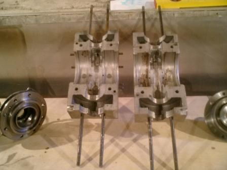

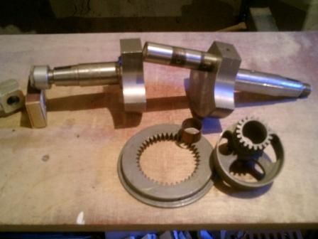

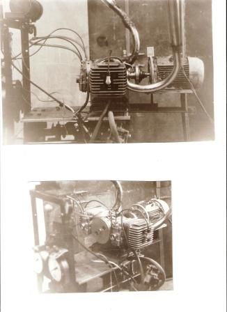

Из полученной информации по "свежему" бесшатуннику должен сказать, что "Ураловский" вариант вполне заслуживает внимания. Только зря они остановились. :-?
Бесшатунник с шестеренным синхронизирующим механизмом от "Ural"
    21,4 КБ · Просмотры: 499
Немного "внутренностей"
    19,3 КБ · Просмотры: 478
И ещё немного от "Ural"
    19,8 КБ · Просмотры: 472

По поводу упомянутого текста есть несколько сомнений:
1. Зачем изолированное подпоршневое пространство? Лишние насосные потери. Объём, описываемый поршнем в подпоршневом, меньше, чем над поршнем. При четырёхтактном цикле не понял, зачем это.
2. Гидравлический привод клапанов применяется на судовых малооборотных дизелях при 90-130 об./мин. На среднеоборотных при 500 об./мин. уже механика. Вызывает сомнение нормальная работоспособность при 2000 об./мин.
3. Мощность 62 кВт при 2000 об./мин. подразумевает большую теплонапряжённость. Это потребует детальную проработку охлаждения, выбор материалов, прочие мероприятия. Либо на это не обращается внимание, либо решили не раскрывать своё ноухау.
4. Принятые обороты 2000 об./мин. Дизеля такой размерности работают на 4000-5000 об./мин. Смысл ограничения не понятен. Для достижения продекларированной мощности при 4000 об./мин. потребуется гораздо меньше усилий (в т.ч. см. п.3)

Kim
1. При четырехтактном цикле используется двойной подпоршневой объем. А.Вуль так и указывает.
В двухтактном бензиновом варианте все аналогично - изолированное от картера подпоршневое пространство с уплотнением по штоку, клапанный впуск топливно-водушной смеси т.д.
2. Про гидравлический привод в своем моторе лучше спросить у самого А.Вуля. А сомнения будут всегда.
3. "Большая теплонапряженность" это величина слишком условная, как мы все понимаем. Просто в данном случае необходимо учитывать особенности БШ-механизма. Например, отсутствие трения поршня о цилиндр.
4. 2000 об/мин и 62 кВт это, наверное, один из расчетных режимов, но никак не ограничение.
Если у Вуля двигатель двойного действия (а он нигде этого не указывает), то п.п. 3-4 становятся понятными и возражений не вызывают.
Хотя двойное действие в данном случае при получении весьма скромных характеристик не оправдывает значительного усложнения конструкции (и стоимости).
Можно говорить, что данные характеристики будут улучшены, но хоть как то  можно было об этом намекнуть...
А то, что данный двигатель будет дорабатываться под каждый вид применения, это как случай с пистолетом Макарова: пытались сделать что-то универсальное, а получили что-то проигрывающее по характеристикам в любой из областей применения...
Вы не поняли,Ким. Речь не идет о двигателе двойного действия. Мы говорим о двойной порции воздуха из подпоршневого пространства, т.е. два оборота(или два хода поршня, или два подпоршневых объема) на один рабочий ход в каждом цилиндре. Для четырехтактного цикла. Вы невнимательно читали материал и, извините, "не вкурили тему". :-?

Мои 5 копеек:
- использование подпоршневого воздуха ничего, кроме гемороя не дает - тонкий поршень прогревается до 400 градусов и нагревает шток и воздух. Никаким интеркуллером этот воздух потом не охладить. Также оооооочень много минингита с изоляцией картера и подпоршневого пространства из-за больших скоростей, температур и агресивной среды. Кто следит за роьотой Вуля увидит, что Вуль сам с этим стыкается и в одной верстии (и статьи) все это хоронит - в другой хвалит. Охлаждение поршня никакого, его ресурс, ресурс колец и ЦПГ нулевой.
- 2000об.мин и 62 квт это гдето 86-90 кВт на 3800-4000 оборотах….ничего выдающегося, на уровне дизелей образца 2000 года
Надежный мотор - простой мотор, а тут - проблема на проблеме (и гордость за их создание, с последующим решением "по совковски").
Романтика  ;D да и вообще похоже на историю "как создать себе проблему, и потом ее как нибуть решить". Трудности ради трудностей...

Не совсем в тему , но эта размерность  характерна для метанольных спидвейных двигателей  . Когда неразжимая запустил такой движок на 92-м бензине , впервые встретился с таким явлением как " дизилинг" .Двигатель устойчиво работал на холостых оборотах даже с выключенным зажиганием ;D, что меня на тот момент обескуражило.
В авиамоделизме широко применялись двигатели с калильным зажиганием и компрессионные - 2,5 куб.см
Работали они на смеси эфира и касторового масла.
Чтобы понять, что у Вас было - зажигание калильное или от сжатия, можно было поменять свечу зажигания на более "холодную". Если эффект исчез - калильное. В иных случаях - продолжаем эксперименты...
