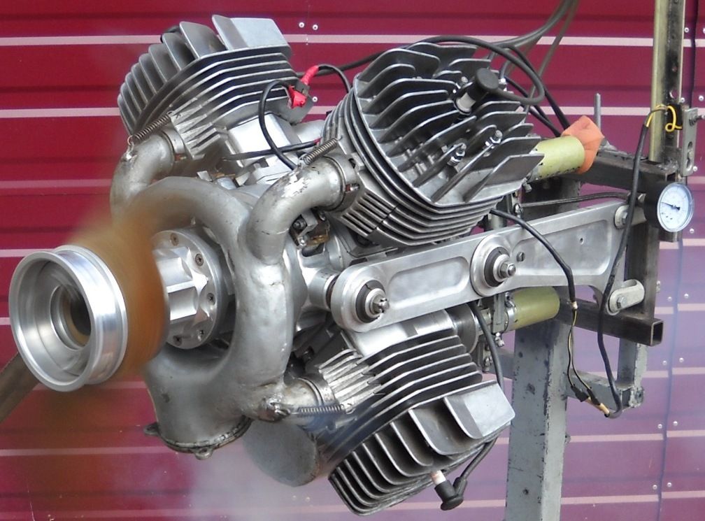

Владимир Илларионович, вопрос как к опытному авиационному эксплуатанту. Что лучше, 3-х точечная подвеска двигателя к мотораме или 4-х точечная? В раздумьях однако.

Про опытного авиационного эксплуатанта это слишком, потому как на "поршнях" не работал. Не мудрствуя лукаво предложил бы известный способ. Удлинить по две шпильки справа и слева, которые чуть ниже оси выходного вала редуктора.  Получится примерно так.

Очень оригинальный проект, Алексей Геннадьевич. Приятно посмотреть. Поздравляю с хорошей задумкой. [/quote
  Согласен с В.А. и пологаю в этой связи есть большие резервы по массоемкости.
  Рабочий процесс также внушает оптимизм. Поскольку впускные клапана напротив выпускных и рабочая смесь будет эффективно охлаждать выпускные клапакна и подогреваться. Теплонагруженность поршней будет меньше (в сравнении с двухвальным КШМ). За счет рычажного механизма выстой поршней в ВМТ увеличиться (что-то ближе к Аткинсону) уменьшит скорость расхождения поршней от ВМТ. И есть возможность увеличить СС.
То есть получим эффект БСМ.... ;D
