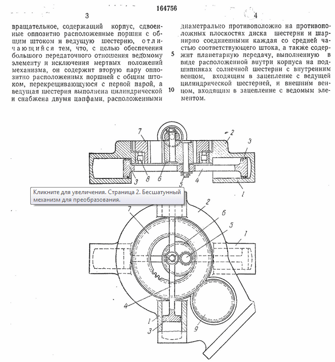

Этот? (ИР 1991, №6)
1.Зубчатая передача в БШМ Е.Льва УЧАСТВУЕТ в преобразовании поступательно-возвратного движения во вращательное - если её исключить, ничего вертеться НЕ будет. Чтобы вертелось, надо после удаления З.П. ввести промежуточный коленвал.
2. Зубчатая передача м.б. ТОЛЬКО с внутренним зацеплением и НЕ может быть заменена на муфту соединения параллельных валов.
И Вы будете утверждать, что всё уже было придумано у Е.Льва?
Это можно рассматривать только как частный случай РЕАЛИЗАЦИИ патента В.А.Ворогушина - вместо муфт - зубчатое зацепление, сложное, с непонятными опорами зубчатых колёс, с перекосами - бред.

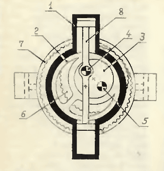

Сосед Николаич, статья в ире описывает двигатель Иванова, (сейчас только открыл и посмотрел и картинка как раз оттудова)недалекого человечка у которого проблемы с пониманием элементарной геометрии, его механизм постоянно заклинен и никакое движение там вообще не возможно, двигатель этот работает только в его фантазиях
Теоретическое объяснение своего бреда Иванов приводит здесь
http://lib.sportedu.ru/Mirrors/Www.katera.ru/171/171_18.html
можете познакомиться и убедиться что это бред больного воображения

Сосед Николаич. в статье приведены 2-схемы баландина- работоспособная и Иванова-неработоспособная, которая представлена 2-мя рисунками а в самой статье Иванов поминает Льва, но статья это написана Ивановым, который сам не понимает что предлагает, если вы внимательно прочтете статью то убедитесь , что Иванов всего лишь утверждает что если взять 2 шестерни -одна с внутренними зубьями а другая с внешними и диаметр с внешними зубьями больше половины диаметра шестерни с внутренними зубьями , то при обкатывании одной шестерни внутри другой на внутренней шестерне  есть по крайней мере 2 точки, которые движутся по прямой линии- это чушь, но так как Иванов всего лишь слесарь то простим ему незнание геометрии
Механизм же Льва работоспособен, так как у него шестерня с внутренними зубьями подвижная, но в его механизме присутствуют боковые силы на поршне (считать лень, но подозреваю что они побольше чем в кшм)
механизм Иванова практически тот же самый что и Льва, только он сделал шестерню с внутренними зубьями неподвижной

При нулевых зазорах в ЗП, опорах работает, боковая сила на ТОМ  ползуне, где производится усилие, равна нулю. В реальности в В.М.Т. давление принимает поперечный ползун, поэтому ни та, ни другая схемы нерабочие.
Владимир
Сосед Николаич. под работоспособностью схемы Льва я имел ввиду, что если сделать модельку она будет вращаться а у Иванова она с места не сдвинется, работоспособность двигателя построенного по такой схеме я не рассматривал
