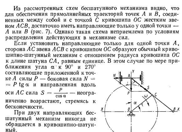

Разложение сил и перемещений в БСМ здесь много раз выкладывал Владимир Александрович, оно есть и в Баландине.Учитесь....
"Встретил учителя - убей" - древняя китайская поговорка. Я  показал, что С.Баландин в своей книге два раза ошибся - при разложении сил в БШМ и при оценке сил в механизме при одном ползуне.
Сосед Николаич
Все великие идеи проходят стадию мечты и бреда.
Со вторым рис. согласен, с первым нет...
Вы, как умный человек, должны застрелиться - Вы поддерживаете противоположные точки зрения. Вас там двое.
Повторю для слепых - на втором рисунке показано, как в схеме с ОДНИМ ползуном (рис.1) происходит переклад ползуна при повороте КВ 90 гр от М.Т., каким образом зазоры ограничивают рост боковой силы.
При наличии второго ползуна  нагрузка перекладывается с вертикального на горизонтальный и обратно при 45 - 135 - 225 - 315гр. и этим ограничивается максимальная боковая сила.
Вы согласились с рис 2 и отрицаете утверждение, которое он обосновывет. Налицо раздвоение.

На рисунке показано перемещение ползуна из положения один в положение два. Ползун в идеальном случае занимает место строго по оси (показано тонкими линиями), но реально занимает  положение со смещением (показано толстой линией). При приближении к 90 гр. звено три занимает вертикальное положение, при этом звено 4 отклонено на угол А. Этот угол опредеяется зазором между ползуном и направляющими - чем больше зазор, тем больше угол. При дальейшем  движении ползуна он теряет контакт с нижней направляющей, при этом боковая сила равна нулю. Макимальная боковая сила определяется, согласно формуле из Баландина, S=P/cosA, при этом угол А не достигает 90гр, а потому сила S ограничена, и именно величиной зазоров.
Андрей Миллер
Заблокирован
На рисунке показана статически неопределимая схема.
Понятно, что при соответствующих размерах и допусках в узлах трения 3 и 4 (и на единственном ползуне) теоретически вся боковая сила останется на ползуне и перераспределится с ползуна на эти узлы.
Однако, идеально жестких и точных деталей не бывает, а боковая сила стремящаяся к бесконечности будет иметь конкретное, но большое значение.
Все это позволяет судить о неработоспосорбности схемы.

Но этот рисунок доказывает, что схема не работоспособна и от штока. Зеленое веретино стоит вертикально, а колено еще не доехало. Если на валу нагрузка, то и веретино и колено будут наклонены чуть назад, а при выборке всех зазоров механизм заклинит. Наклонит веретено идущий вправо шток.

Ну это неточности рисунка. Вообще схема сама по себе неправильная в том смысле, что она не обеспечивает уравновешивания - второго ползуна нет и поэтому кривошипы при повороте на 90 град.  уравновесить нечем.
Поэтому конструктор и думать о ней не будет... :(
да, при зазорах 0.03мм и 100мм ходе поршня - увеличение порядка в 10 раз. Но не до бесконечности.
Сосед Николаич
Тоже согласен. Но в статике неопределима, а при наличии достаточной инерционности системы - не критична. Пример -В.М.Т.  и  Н.М.Т. в механизме КШМ.
На рис.1 сознательно не показано уравновешивание, для ясности рисунка.  Но это легко нарисовать без второго ползуна.
Да, согласен. Опять же, если не учитывать инерцию.

а при наличии достаточной инерционности системы - не критична. Пример -В.М.Т.иН.М.Т. в механизме КШМ.
Инерционная система здесь не причем. Так как нет абсолютно жестких и точных деталей, то сопряжение полностью будет зависить от текущих значений этих параметров. Доводчики двигателя такой схемы на его доводке умрут, причем не от работы, а от старости... ;D
Не понимаю, причем здесь зазор. Сила считается по приведенной везде формуле и никакого зазора там нет.. :(
Нарисуйте, и все поймут почему эта схема никому не нужна.... :)
