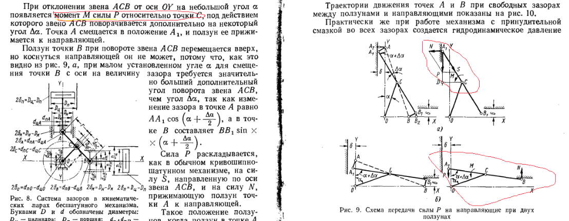

В схемах Рис.11а),в) крутящий момент на ПКВ не образуется, на схеме Рис.11б) и в серьговом БСМ образуется. [highlight]Каким образом?[/highlight] - тоже разъяснялось.

  Зачем с одной стороны утверждать, что БСМ - это совсем другой механизм, а для доказательства своих утверждений по БСМ ссылаться на рисунок КШМ? [highlight]На шатуне КШМ, действительно нет крутящего момента[/highlight], но ведь совсем недавно разъяснялась принципиальная разница в работе ПКВ разных схем БСМ. В схемах Рис.11а),в) крутящий момент на ПКВ не образуется, на схеме Рис.11б) и в серьговом БСМ образуется. Каким образом? - тоже разъяснялось. И нет здесь никаких противоречий. Все прозрачно и хорошо согласуется с теорией механики.
Здесь с Вами не согласен я и С.Балаландин., а за фразу про момент на шатуне Вашим учителям будет стыдно.
Владимир Александрович, момент что на шатуне, что на ПКВ образуется [highlight]всегда[/highlight]. Но для разложения сил в КШМ это усложняет восприятие картины сил - нужно рисовать две картинки, что может вызвать путаницу, ну а  для БШМ в лучшем случае некорректно, в худшем  - приводит к ошибкам.
Это[highlight] ЕДИНСТВЕННОЕ[/highlight] упоминание во всей книге Баландина о существовании момента на ПКВ (в книгах об КШМ и того нет). Как он возникает, чему равен,  на рисунке  непонятно. Баландин здесь его привёл для обоснования режима работы ползунов - поочерёдной через 90 гр. Но для расчётов "как в КШМ" момента нет - и это ошибка С.Баландина.
Владимир Алексндрович, разложите этот момент и Вы поймёте, почему в  Вашей сх1 боковая сила N равна нулю.

  Не спешите с выводами. Мы ведем речь о формировании в элементах и деталях преобразующего механизма двигателя выходного крутящего момента. В отношении КШМ подчеркиваю еще раз - шатун КШМ работает как стержень на сжатие и растяжение. Крутящего момента, который участвует в создании крутящего момента двигателя на выходе, не нем нет.
момент что на шатуне, что на ПКВ образуется всегда.
  Вы путаете силовые крутящие моменты с кинематическими, которые исчезают после выборки зазоров в механизме.
Это ЕДИНСТВЕННОЕ упоминание во всей книге Баландина о существовании момента на ПКВ (в книгах об КШМ и того нет). Как он возникает, чему равен,на рисунке не понятно.
Посмотрите на левый рисунок Рис.9а. Как только кривошип ПКВ выбрал зазор до стенки в точке (А), момент (М) исчез и на кривошипе осталась только толкающая сила, давящая на шейку (С) кривошипа (ОС). Вот на кривошипе ОС для схем БСМ книги Рис.11а,в и создается силовой крутящий момент выходного вала. То же самое касается рисунков Рис.9б. На правом рисунке стрелка с буквой (М) указывает на то, что кинематический момент выбирает зазор в точке (В). На левом рисунке его уже нет и для схем БСМ Рис.11а,в  кривошипы ПКВ А1-С-В1 работают как балка, нагруженная изгибом, которая, преодолевая сопротивление шейки (С), продолжает создавать силовой крутящий момент на кривошипе (ОС).
   В схеме БСМ Рис11б) и в серьговом БСМ иная картина. Силовой крутящий момент снимается с ПКВ. Поэтому силовой крутящий момент на нем образуется сразу как только выбираются зазоры в парах (А1) и затем (В1). Силового сопротивления по оси (О) нет и кривошип ОС работает как ЦОЭ. Силовое сопротивление от выходного вала идет по оси (С). И здесь уже Вы можете усилие от штока поршней в узле (А1) и затем еще в узле (В1) раскладывать на радиальную и окружную составляющую. Полезный силовой момент относительно оси шейки (С) будут создавать только окружные составляющие.

Сосед Николаич писал(а) Вчера :: 00:53:24:за фразу про момент на шатуне Вашим учителям будет стыдно  Не спешите с выводами. Мы ведем речь о формировании в элементах и деталях преобразующего механизма двигателя выходного крутящего момента. В отношении КШМ подчеркиваю еще раз - шатун КШМ работает как стержень на сжатие и растяжение. Крутящего момента, который участвует в создании крутящего момента двигателя на выходе, не нем нет.
Момента нет... и кто же тогда перекладывает поршень в В.М.Т.? Не смешите людей.
Ещё раз, раскладка сил на поршне в КШМ сделана без момента  для понятности рисунка даже для самых тугих студентов - можете посмотреть в форуме за 31 декабря. - Вы ведь форум тоже читаете? Там не надо весь форум листать.

Сосед Николаич писал(а) Вчера :: 00:53:24:момент что на шатуне, что на ПКВ образуется всегда."
Тут вообще нет ни зазоров, ни гибких упоров, ни трения - речь идёт о математических моделях механизмов БШМ и КШМ.
Так что это Вы, Владимир Александрович, путаницу наводите.
создается [highlight]силовой крутящий момент[/highlight] выходного вала. То же самое касается рисунков Рис.9б. На правом рисунке стрелка с буквой (М) указывает на то, что [highlight]кинематический момент[/highlight] в
Момент не исчез - он передаётся на центральный кривошип (выходной вал) с помощью ползуна и направляющей, и, соответственно, появляется боковая сила N. А Вашем случае этот же момент передаётся муфтой на другой выходной вал. Так как у Вашего варианта сх1. [highlight]НЕ ИСПОЛЬЗУЮТСЯ  пара ползун/направляющая, для ПЕРЕДАЧИ момента, то и сила N нулевая.[/highlight], а всх.2 используется, то сила N там есть.

Владимир Александрович, вообще-то страно -  я утверждаю, что в Вашем двигателе есть такая полезная штука -отсутствие боковой силы -  а Вы прям глухо стоите, что этого не может быть, не находите? Нет бы поинтересоваться, м.б. действительно какой-то момент упустили? Вы ж професионал в ДВС, всё знаете, а вот что-то простое и проглядели.

...я утверждаю, что в Вашем двигателе есть такая полезная штука -отсутствие боковой силы -  а Вы прям глухо стоите, что этого не может быть, не находите?
Так как у Вашего варианта сх1. НЕ ИСПОЛЬЗУЮТСЯпара ползун/направляющая, для ПЕРЕДАЧИ момента, то и сила N нулевая., а всх.2 используется, то сила N там есть.
  И в сх.1 и сх.2 есть пары ползун/направляющие. На рисунке они видны. Боковой силы почти нет или она небольшая только в схеме БСМ Рис.11.б с зубчатыми передачами на корпус. Во всех остальных схемах боковая сила есть. Она в контакте  пары ползун/направляющая, а если Вы эту пару уберете, то боковая сила останется на боковых поверхностях противоположной пары поршней в их контакте с гильзами.
      Не забывайте, что реактивный момент, противоположный по знаку и равный по величине выходному крутящему моменту должен где-то образовываться, а образовывается он как раз реакцией корпуса на боковые силы, действующие на переменном плече. В схеме Рис.11б он образуется в контактной реакции зубьев венца, закрепленного на корпусе. Поэтому теоретически там направляющие с ползунами не нужны.
