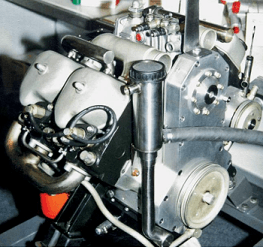

Андрей Миллер
Заблокирован
Сомневаюсь в современности показателей, заданных заказчиком и реализованных Вами в прикидках по  "нашему варианту авиадизеля (с нашим РП)".
Х-образные и оппозитные схемы не рассматривались. Схема должна была быть V- образной и с унифицированной размерностью.
На "всякий случай" привели двухрядную (типичную для Кушуля) схему 12 цилиндровки. Она тоже очень даже ничего - полная уравновешенность, одна сопрягаемая плоскость БЦ с ГБ, очень узкий, но немного длиннее....

TsAI
Я тут для одного завода сделал прикидку на нашему варианту авиадизеля (с нашим РП):
V12, 120х120  (размерность КАМАЗа), турбонаддув, 4 коапана на цил. жидкостное 1 охл.
Vц = 16,275 л, Nмах - 525 лс при 2400 об/мин
Размеры:
Длина 1103мм, Высота - 965 мм, ширина 980 мм.
Объем двигателя 1, 043 м куб.
Ничем не хуже...
...Желательна унификация с серийным дизелем.
Нет, массогабариты проекта авиадизеля хуже, чем у названых танковых дизелей. Вы сами обозначили назначение разработки: вариант "[highlight]авиадизеля[/highlight] (с нашим РП)". Я лишь выразил сомнение в том, что двигатель с 525 лс @ 1, 04м3 можно считать авиационным. Есть сомнения и в достижении пристойной для современного авиадизеля величины удельной массы (меньшей, чем 1кг/л.с.), если унификация с серией (насколько понимаю - с КАМАЗ 740, 120*120 ??)
