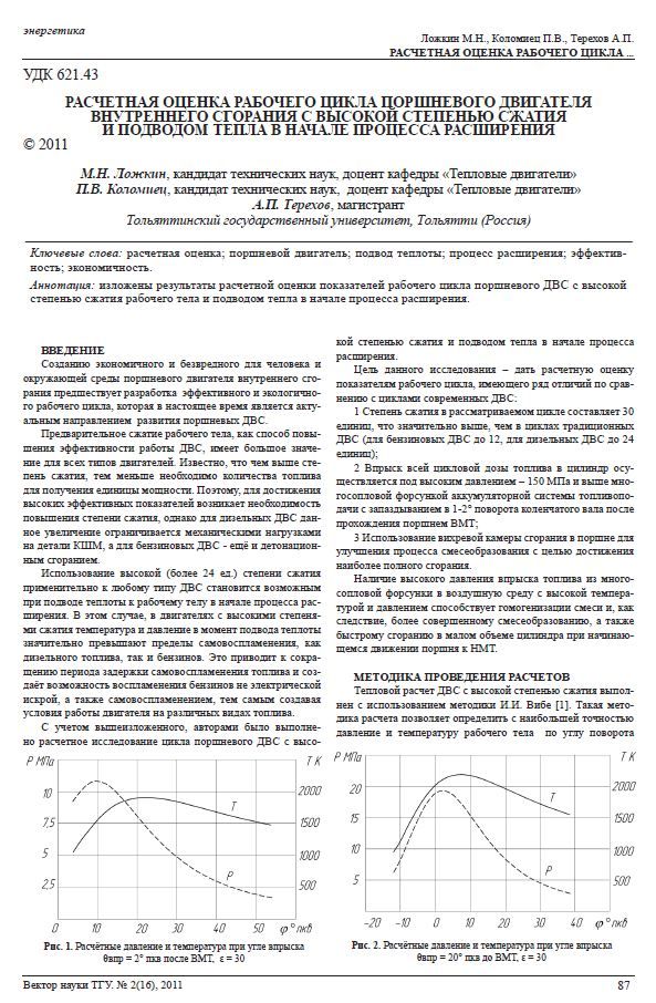

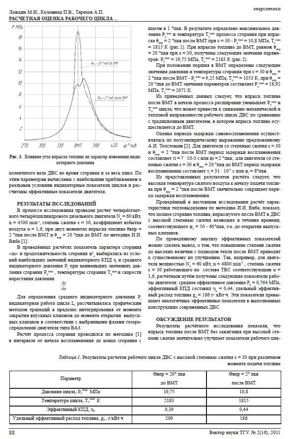

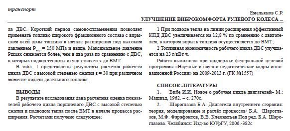

Вот еще одна статья из личного архива по теме СВСС.
Я это читал, есть еще статья преподавателя Политеха Руссинова. Тоже чистая теория и расчеты по Вибе.
Что сказать - даже по расчетам скорость сгорания не уменьшалась - как было 60% УПКВ, так и осталась. Можно быть только счастливым, что сгорание успевает до открытия выхлопного клапана.
Уменьшение периода предпламенных реакций нужно доказать. И самое главная проблема дизеля - вторая стадия сгорания - неуправляемое сгорание. Что с ним?
Этот период уменьшился или нет? Даже речи о нем нет...

... навеяно бурной деятельностью Червякова, он жаловался что эти ребята его идею скоммуниздили, просто статья ради статьи.
Лично знаком с Коломийцем, познакомились на конференции, после моего доклада в Бауманке в 2010 году. Его статья появилась после нашей с ним двухчасовой беседы. Написано слабо. В тот момент Ибадуллаев тоже прибыл в Москву, но на конференцию не попал, его с самолета на скорой отвезли с приступом в больницу. Он там месяц пролежал. Я позже узнал, уже вернувшись в Питер. Позвонил Иващенко Николай Антоновичу (зав. каф. ДВС в Бауманке)  в Москву, попросил навестить Ибадуллаева. Надо отдать ему должное, в больницу он съездил. Год назад и Иващенко ушел из жизни. На его месте новый товарисч сидит.

Вот еще одна статья из личного архива по теме СВСС.http://www.reaa.ru/yabbfiles/Attachments/SVSS_Str_1.JPG
Вот точно такая же статья с такими же расчетными исследованиями по теме СВСС, но из уфимского университета. Но с противоположными результатами:
http://cyberleninka.ru/article/n/ra...-v-porshnevom-dvigatele-vnutrennego-sgoraniya
