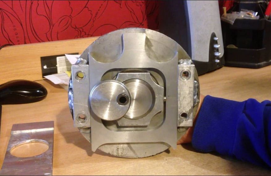

Вот, https://www.youtube.com/watch?v=lNBj8pHDpV4 наш соотечественник (ФИО нет) на металлической модели подробно объясняет устройство и работу БСМ, который он собирается воплотить в металле и, если все пойдет нормально, даже выпустить малую серию. Где-то во второй половине своих пояснений ссылается на мою статью в журнале"Двигатель".
Скажем прямо, его рассказ про БСМ для новичка будет восприниматься тяжело, хотя все рассуждения на 95% правильные. Сначала надо было на листе бумаги показать принцип работы БСМ, а потом перевести его на модель.
Владимир Александрович, у меня сложилось другое мнение. Мне показалось, что он сам не понимает того, что пытается донести публике.
Сорок две минуты ни о чем, какая серия? Ума не хватило сделать до конца демонстрационный макет. В ютубе есть другие ролики с макетами бесшатунников, которые вызывают уважение к их авторам.
