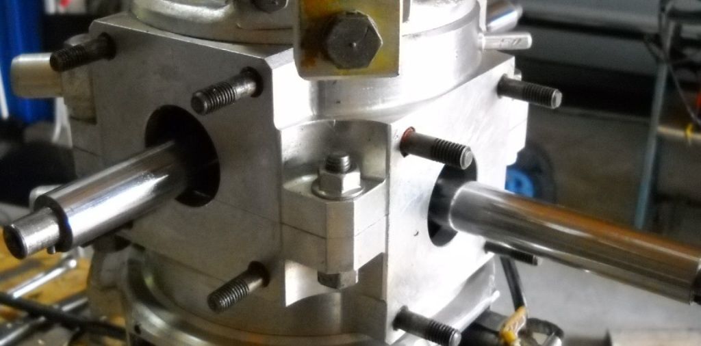

Кстати, в существующих моторах собственной конструкции не применял центрирование по шпилькам или штифтам. Все очень просто, у меня на столе картер второго мотора, который разобрал с целью проведения модернизации. Предлагаю посмотреть фото, если интересно. Половинки картера позиционируются по отверстиям с призонными болтами. А цилиндры центрируются по отверстиям на фланцах. Классика!
Интересно - а половинки картера обрабатывались по отдельности или в сборе?
И имеется ли между ними прокладка герметизирующая - или половинки стыкуются и герметизируются без прокладок, как, например, цилиндр с картером в "хиртах"???
Половинки изготавливались отдельно, за исключением финишной обработки выполненной в сборе.
Поверхности стыка притерты на плите, поэтому прокладки нет.
    Таких фотографий раньше небыло. У меня по ним только один вопрос: Противоположные центрирующие отверстия под фланцы Вы делали за один проход насквозь или с двух установок?
Да фото сделал перед тем, как выложить. Мотор был разобран два дня назад.
Если делать насквозь, то можно заехать в направляющие. Можно не заехать, если растачивать двумя резцами на одной борштанге. Можно... Вообщем сделал каждое отверстие по отдельности, поворачивая сборку в центрах.

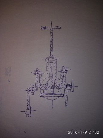

А если усложнить шатуны? Шестерни понадобятся?
Здесь "усложнение шатунов" перевешивает по сложности шестерни.. ;D
Но мысль интересная, надо будет подумать на досуге... :)
    Такая конструкция без перекосов может работать только с серьговым БСМ. Прорисовку схемы с серьговым БСМ в варианте газогенератора реактивного привода индивидуального вертолета я выкладывал в свое время на закрытом форуме, организованном седуновым. Именно с той картинки и начались у седунова неожиданные болезненные истерики.
