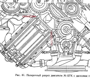

   По шпилькам я согласен с П.И. Орловым, что "Лучшая конструкция, при которой центрирующий элемент выполнен отдельно в виде втулки, устанавливаемой концентрично со шпилькой". В авиационном моторостроении стремятся применять только лучшие решения - ведь так! В примере Рис.76 и Рис.81 центрирующих втулок нет, а есть только грани под ключ.

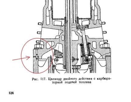

     Штифт на Рис.117 выполняет функцию круговой фиксации блока цилиндра после сборки (об этом говорит сквозное отверстие в корпусе блока). Центрирование блока осуществлено по цилиндрической поверхности фланца. На чертеже это тоже хорошо видно. Видно также, что обработка радиусных поверхностей ползунов и цилиндрической поверхности фланца выполнена с одной установки заготовки, чем и обеспечена точность фланцевого центрирования.
...есть пояски на шпильках на стыке блока и картера, выполняющие роль центрирующих. А выше поясков(ниже по рисунку) - грани под ключ и, далее, шпилька проходит по блоку цилиндров с зазором. Это классика!

    Владимир Илларионович, из выделенного Вами текста о центрирующих поясках на шпильках дословно: "При этом способе трудная задача - одновременное завертывание шпильки в корпус и посадка центрирующего пояска в корпус - обычно решается применением свободной резьбы на ввертном конце шпильки." Что такое свободная резьба? Это резьба с зазором. Делать крепление блока цилиндров авиационного двигателя шпильками со свободной резьбой - это грамотное решение? Сомневаюсь. Да еще с таким коротким пояском, на который Вы указали стрелками. А там ведь еще и фаски есть на обоих корпусах. Мне достаточно аргументов, чтобы считать что применено центрирование по паре втулка-шток, а зазоры по шпилькам просто помогают осуществить такое центрирование в пределах нескольких десятых миллиметра.
     Важную роль играет также допуск на перпендикулярность плоских сопрягаемых поверхностей блока цилиндров и корпуса картера, что обеспечивает соосность осей штоков и осей цилиндров.

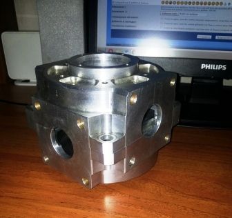

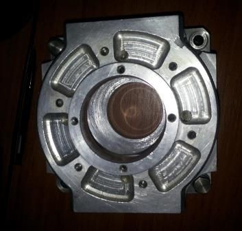

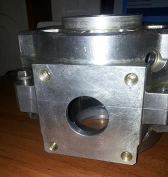

Кстати, в существующих моторах собственной конструкции не применял центрирование по шпилькам или штифтам. Все очень просто, у меня на столе картер второго мотора, который разобрал с целью проведения модернизации. Предлагаю посмотреть фото, если интересно. Половинки картера позиционируются по отверстиям с призонными болтами. А цилиндры центрируются по отверстиям на фланцах. Классика!
