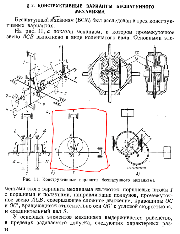

 Выход к пониманию есть. Создайте в графике программы Word плоские элементы сечения БСМ и перемещайте их совместно через 10-15 градусов сохраняя точки связей между ними. Получите правильный ответ.
Вот Вам в открытую ПЛАНЕТАРНАЯ передача в БШМ. Реализуется тот же самый закон движения. Не хотите видеть - Ваше право, но планетарка в БШМ от этого не исчезнет.
       То, что шестерня 8 перекатывается по шестерне 9 внутреннего зацепления с диаметром в два раза больше давным давно всем известно как божий день. На этом и строится прямолинейность движения штока в БСМ и сам принцип его работы. Вы же утверждаете, что в БСМ есть редукция, а ее там нет и в помине, потому что звенья АС=СВ=ОС.

При одинаковом ходе поршня и в КШМ и в БСМ плечи одинаковые!
Ой, а как же радиус кривошипа в БШМ в 1/4 хода поршня (и его плечо тоже),  а  в КШМ - 1/2 хода поршня?
Отого, что как божий день и давно, планетарка не перестала быть планетарной передачей.

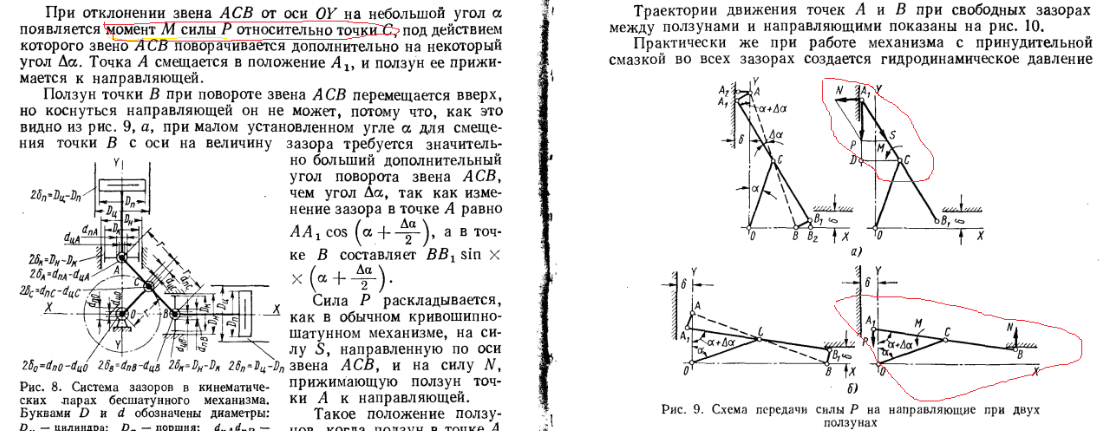

Так мы снова окажемся в начале славного пути наедине с "моментом на шатуне".
Независимо от Вашего мнения сила, действующая на поршень, в КШМ, создаёт момент на шатуне. Согласно определению момента.
Согласно определению момента на шатуне нет... :(
Наличие закона движения не говорит о наличии передачи и даже ее типе.  :IMHO
       Правильно ли я понимаю, что с редукцией в БСМ наступило отрезвление?
        Тяжелый случай. Так до результативного технического творчества не добежать, не дойти и не доползти. Момент на шатуне не даст.
Ну хоть Баландин этот момент нарисовал, для вас, упёртых.
есть планетарная передача п=2, независимо от формы реализации - в виде реальной зубчатой передаче, или на двух поперечных ползунах.
в КШМ поршень совершает ход за 180 гр поворота коленвала, в БШМ ПКВ поворачивается на 360гр (СОБСТВЕННОЕ вращение), и передаёт вращение на выходной вал через планетарную передачу, уменьшая обороты и увеличивая момент в два (2) раза
       А если хорошенько подумать, потом прорисовать несколько связанных положений механизма и еще раз хорошенько подумать?
