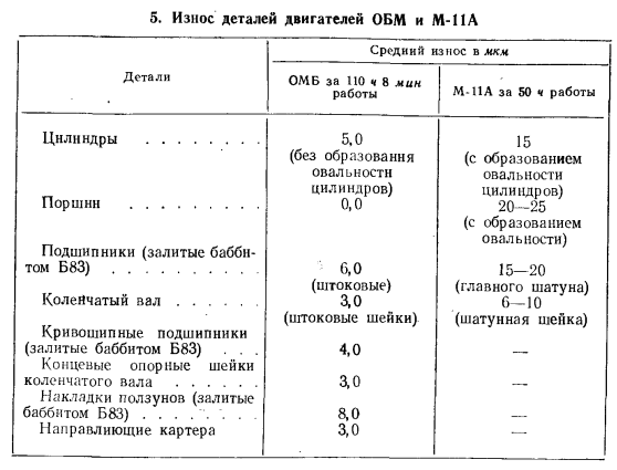

Ну и, для ленивых, результаты износа по Баландину:   кто-нибудь обоснует эти результаты (первая строка - результат работы по износу поршневых колец)?
Элементарно, Ватсон. Мне это тоже стало интересно. Пришлось "перелопатить", то бишь прочитать, массу технической и воспоминаний людей той поры. Картина простая до безобразия. Что тогда, что сейчас начальники производств старались минимизировать затраты на производство моторов. По технологии полагалось производить азотирование рабочей поверхности гильзы. Процесс азотирования, до сих пор, весьма не спешен, энергоёмок и не стабилен. Выход цилиндров с хорошим покрытием ограничен. В те времена был большой процент брака по покрытию. Завод просто не справлялся с выпуском моторов, это одна из причин свёртывания программы по двигателям серии МГ. На рядовые двигатели для аэроклубов часто ставили моторы с цилиндрами без азотирования. Во время войны это стало вообще постоянной практикой.
Баландин запросил для ЦИАМа гильзы от М-11, ему естественно поставили хорошие, кондинционные гильзы, то бищь азотированные. С каким М-11 сравнивал свой ОМБ Баландин, история умалчивает.
Теперь самое интересное. ОМБ проектировался как альтернатива М-11. М-11 устанавливался на большое количество самолётов, но в первую очередь на У-2, который имел большое народно хозяйственное значение. Главный конструктор этого самолёта Николай Николаевич Поликарпов.
Так, вот. Поликарпов был дипломированным инженером мотористом, что и как прекрасно представлял. Высшая школа, которую он закончил в Питере была императорская, а учили тогда хорошо. Выступать против протяже "ответственных товарищей" он не стал, т.к. был "классово чуждым элементом" был освобождён из заключения по личному указанию Сталина.
Прекрасно разбираясь в моторах он отдавал предпочтение радиальным двигателям. Ну, а "супер-пуперовский" ОМБ отправил в игнор, понятно почему. Не всему что писал Баландин можно и нужно верить, человек он заинтересованный, отстранённый от "кормушки", поэтому всё что он приводит нужно делить на 10, вот это и будет правда.
